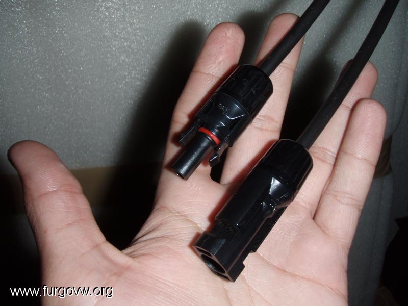

Cita de: beernib en Enero 24, 2012, 18:50:32 pm
A mi me llegó ayer! todo correcto y con su correspondiente factura!
Solamente una cosa, mi placa es de 100w y de su caja de conexiones salen dos cables (uno para positivo y otro negativo) y en sus extremos tienen unos conectores rarísimos! alguien me puede indicar de que tipo de conector se trata y donde podría conseguirlos... parecen estancos y sería una solución a tener en cuenta... pero en todo caso se comlpica el tema de pasar cables, ahora tengo que hacer dos agujeros!
Os adjunto unas fotos de lo que me ha llegado

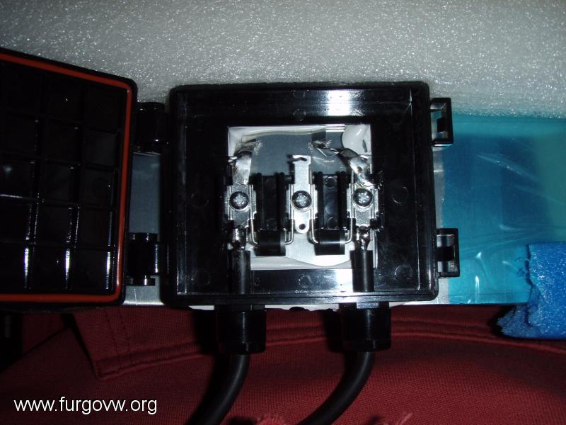

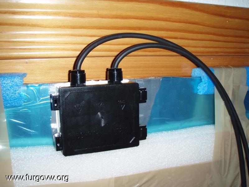

Aquiuna foto de la caja de conexiones abierta donde se ve perfectamente donde se puede y donde no se puede taladrar, hay espacio, un poco justo, pero se puede.

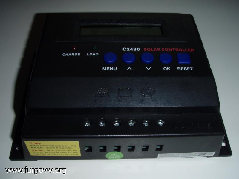

Y ahora os planteo una duda, el regulador que están enviando tiene para hacer tres conexiones: la placa solar, batería y consumidores.
He visto en las instalaciones que se han colgado en este hilo que solamente conectan la placa solar y la batería al regulador, me imagino que para simplificar la instalación. Pero el regulador viene para conectar los consumidores por separado de la batería y así poder ver cuanto están consumiendo en el display o configurar una opción para cortar el suministro a los conectores en caso de batería baja para protegerla, y se volverían a conectar otra vez una vez que la batería esté medio cargada. Todas estas opciones y otras tantas mas que vienen en el manual me parecen muy interesantes, pero requiere cambiar un poco nuestra instalación.
Yo voy a separarlo todo para aprovechar el regulador al máximo, los cables positivos de los consumidores lo tengo fácil ya que parten todos del mismo sitio y sería alargarlos un poco, pero el problema viene en las masas, que están conectadas al chasis lo mas cercano posible al consumidor y en el manual no especifica si podría dejar la instalación de masas como la tengo (con masa común entre batería y consumidores, pero positivos separados por regulador) o tendría que currarme el retorno de las masas hasta el regulador para poder separarlo todo....
Alguien ha pensado ya este tema y ha encontrado solución?

hola! Me gustaria hacerte una pregunta. Conectaste todos los consumidores al regulador? Todo bien y sin problemas? algun dato que comentar. Yo voy a recomozar toda la instalacion y lo hare asi tambien. Supongo que no habra ningun problema pero como poca gente lo hace asi.  Gracias de antemano. Un saludo.
beernib
Yo tadavía estoy con la instalación por falta de tiempo, pero lo que sí he podido comprobar es que para conectar los consumidores al regulador y poder aprovechar sus funciones hay que hacer el circuito de tal manera que tanto los positivos como los negativos salgan  y vuelvan al propio regulador sin usar el chasis del vehículo como masa. Yo he hecho pruebas conectando los positivos desde regulador y las masas al chasis y todos los consumidores funcionan, pero no hace lectura de cuanto están consumiendo, lo que sí haría sería cortar el suministro a consumidores en caso de batería baja para protegerla.
La verdad es que es un poco lío el tema de llevar todas las masas otra vez hasta el regulador e implica bastante dinero en cables, lo mismo lo que hago es hacer algo mixto para ver el consumo de ciertos consumidores (nevera, inversor, grifo etc) que los tengo a mano y fácil para hacerlo, pero los que estan en el salpicadero me pillan muy lejos y la masa irá directamente a chapa...
Otra duda que se me plantea es que yo compre el regulador de 20A (al igual que la mayoría) creyendo que los amperios era lo que aguantaba desde la placa, y resulta que este valor es la corriente que aguanta de consumidores, por lo que ahora se me antoja un poco justo, ya que si conectas portátil, radio, nevera, luces y te pones a lavarte las manos seguramente sobrepases los 20A (pico de arranque de la bomba) de consumo y el regulador corte la corriente por sobrecarga, desconectando todos los consumidores y teniendo que resetear el regulador, en cambio esto no te pasaría si conectas todo a batería directamente...
Seguramente acabe conectando todo a batería como han hecho el resto de foreros...
Espero que te haya servido de guía, un saludo!

Pues muchas gracias por la respuesta. Yo elegi ante la duda la mas tetuda y cogi el de 30A. He estado informandome de mis consumos y tengo (tirando a lo alto): Nevera Waeco 1 A max, radio de la furgo 10 A max, ordenador portatil max 5 A, mas luces... asi es que me llega yo lo enchufare todo al regulador. Ya os contare por si a alguien mas le interesa.
beernib
Me ha mandado Aitor de Iparvan un correo diciéndome que los 20A son tanto de entrada de la placa como salida de los consumidores, y me recomienda que pase de montar los consumidores al regulador, ya que es muy fácil superar esos 20A.
Un saludo!

equeon
Cita de: beernib en Marzo 02, 2012, 15:50:05 pm
Un saludo!
estoy de acuerdo sobre todo si tienes calentador y cosas de esas. Mi instalacion es simple, y nunca tendre todo enchufado a la vez y aun asi me sobran unos 10A segun mis cáculos. Eso si yo, para la proxima aprendo creo que lo suyo es que todos los consumidores salgan del regulador asi esta controla la vida de la bateria y no deja que la nevera por ejemplo agote por completo la bateria. Informandome de reguladores hay reguladores de hasga 80 o 90 A. Eso si no se como seran de grandes claro.
