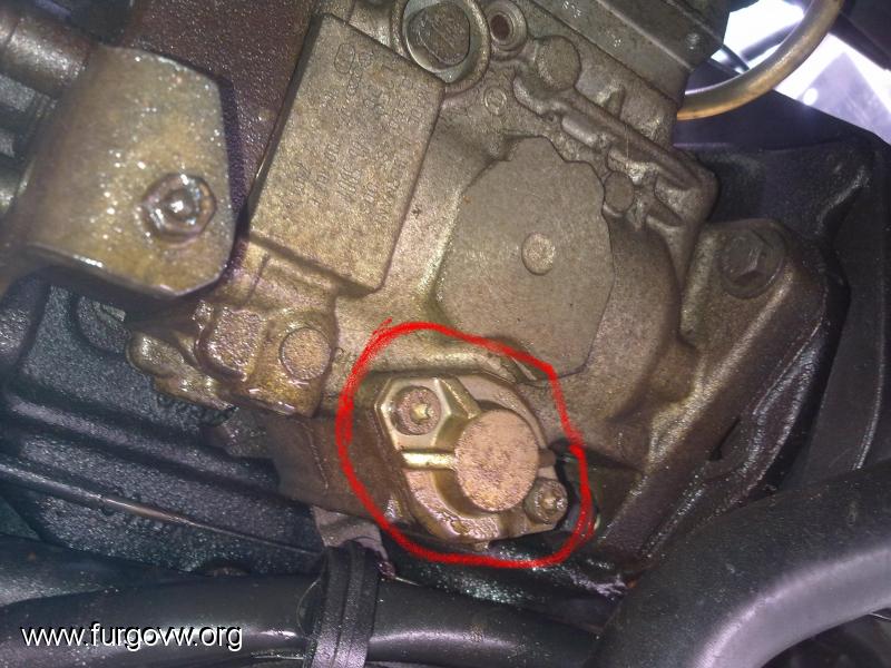

Primero que me confirmeis que es la bomba de inyeccino y despues como actuar.
la perdida es por aqui.
pero esa tapa no tiene mas que esto y no se que es.

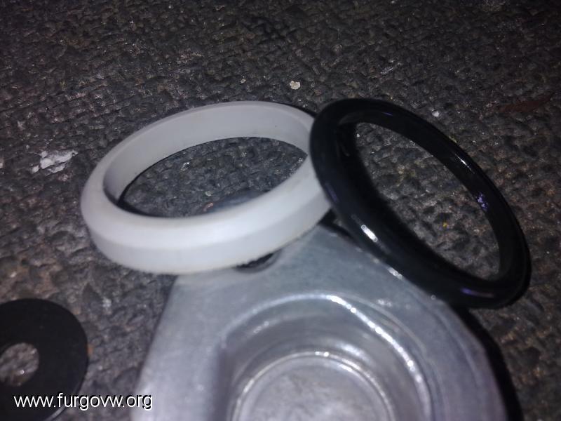

llevaba la junta negra pero estaba perecta y yo le puesto (forzada ) la junta gris que mas gruesa para remediar el problema pal itv pero sigue cayendo justo cuando lo arranco y en camino tambien y derrocha mas cuando paro el motor....podeis ayudarme...gracias

Primero, me podrias indicar donde te refieres y ademas si se puede cambiar sin desmontar la bomba, y de todos modos mi perdida parece claramente por donde marque en rojo salvo que el proximo dia cuando labe el motor me digan lo contrario...ayuda porfa...

Has cambiado la junta de esa tapa y sige tirando gasoil por el mismo sitio?? o  no tienes claro por donde lo tira.

Tu enlace que me diste no me lo encuentra, ademas si he cambiado esta junta y sigue perdiendo unas gotillas pero es que ademas la junta suya estaba perfecta, ni aplastada, ni ordida ni tan siquiera descolocada.
Me queda bastante claro por donde es pero por si acaso como voy a realizar un lavado del motor por debajo y por encima asi vere esa perdida y algunas mas y te lo confirmo.

casi seguro que el gasoil te viene de otro lado..lo malo que la t4 para mirarlo es un coñazo...seca la bomba bien y arranca..si puedes limpiala con limpiador de frenos..encontraras espray en tiendas de recambio.seca al instante..
