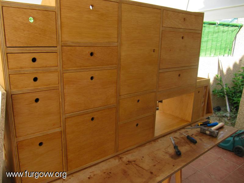

Me gusta como trabajas! .ereselmejor Los tableros que los unes con cola y tirafondos? El tablero es de 20 no? .palmas
Hola URRUSO, si, los tableros son chapón de 20 mm en casi el 90%, aunque de fondo de cajones utilizo de 10 mm, algunos encolados, puntillas, tirafondos  y principalmente tornillos "rubí" (de ensamble de mobiliario de cocinas) de color negro.

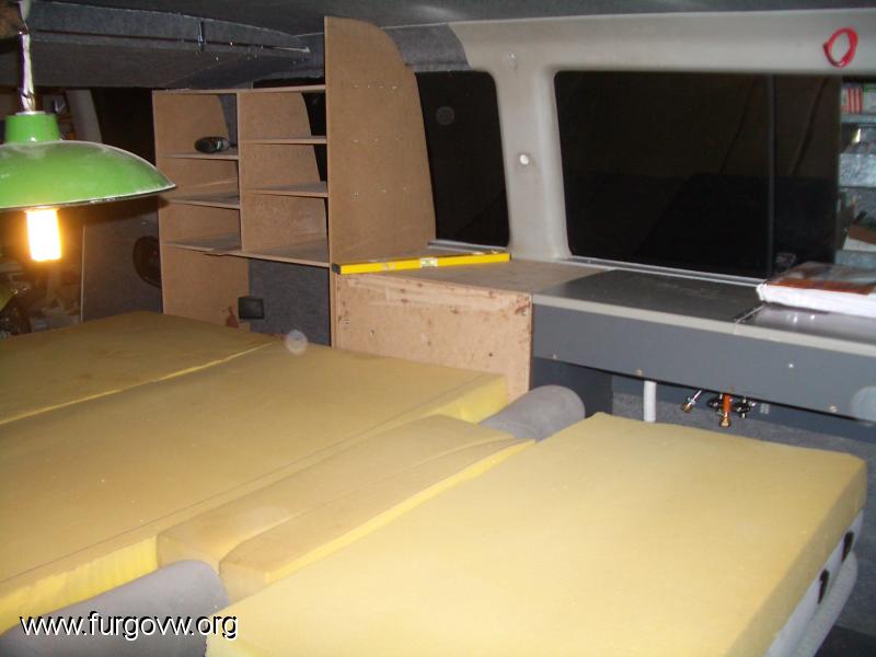

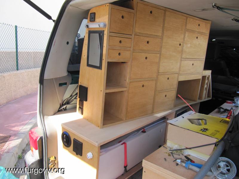

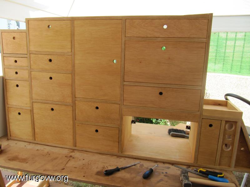

Trabajar fuera de la furgo todo lo que se pueda es lo mejor, pero no te libra de montar, desmontar, ajustar, montar,...
Preparando instalación eléctrica,...
Una imagen mejor que mil palabras (que nos gustan las foticos)

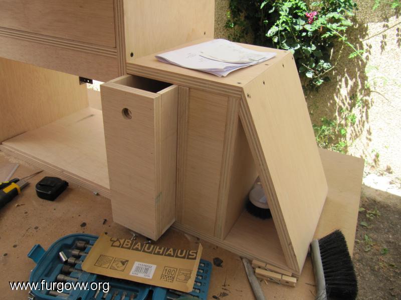

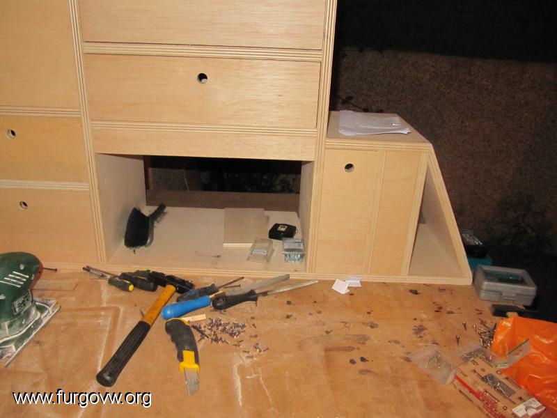

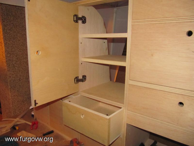

Hola txurtxil, la madera que utilizo es contrachapado marino de 20 mm para toda la estructura y los frentes (en un 90 %), y de 10 mm sólo para los fondos de los cajones, aunque también he utilizado de 5 mm (como se ve en la foto siguiente, dentro de algún módulo) para organizar el interior de algún cajón.
chema lopez
Octubre 22, 2011, 12:32:19 pm #54 Ultima modificación: Octubre 22, 2011, 12:35:11 pm por chema lopez

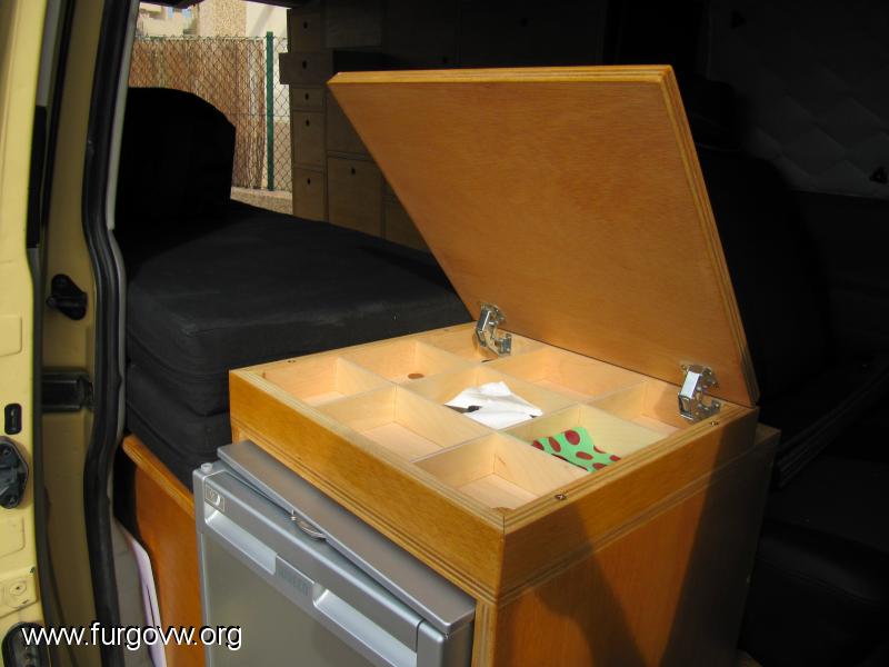

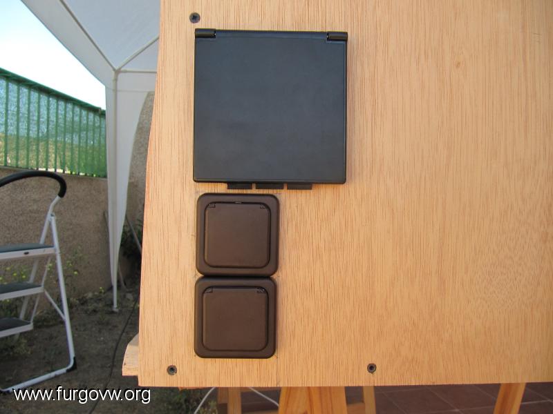

Pues bien, cuando ya tenemos todos los cortes y taladros hechos de los accesorios, y lijadito, toca darle alguna imprimación a la madera cruda, en mi caso, le di un protector satinado muy potente (para exteriores) que tiene un tinte muy clarito (roble claro), y la terminación con cera natural (que también proteje y evita la humedad).
En el tono de los muebles, después de varias pruebas, me decanté por uno claro, que agobiaba menos el interior en general y daba sensación de mas luz.
Una vez seco y pulido (lana de acero) montamos los accesorios.
Y después, pa dentro, a conectarlo todo.
