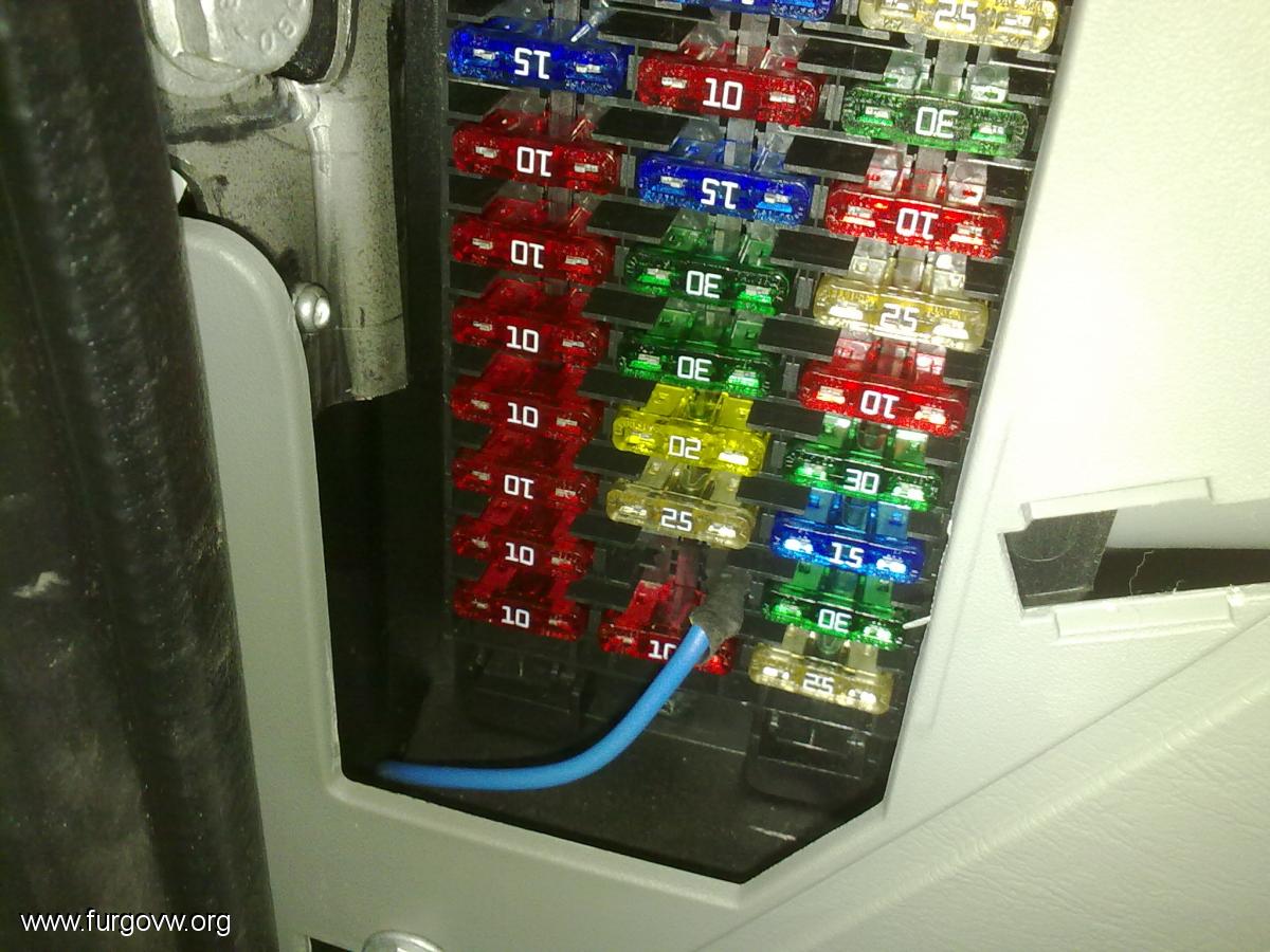

A ver si alguien me sabe responder esto. Yo no quiero poner una 2º batería (de momento), pero me parece una putada que en mi generation las tomas de mechero no funcionen si no es con la llave de contacto puesta. Alguien sabe cómo se podría modificar esto, para que siempre pueda conectar algo al mechero? Alguien lo ha hecho? Vamos, si es que no es muy complicado, claro.

le sueltas en la caja de fusibles el cable que le trae positivo de contacto,y lo pones a positivo directo,por ejemplo el que tiene la radio para que no se borren las memorias.
sergio_zaragoza
esta foto la colgo ayer el forero mucatoche,el saca ese hilo para llevarlo a la segunda bateria mediante un fusible,tu lo puedes llevar hasta el positivo de contacto(con un fusible aereo).

De todos modos (tengo pendiente puentear la toma de mechero) con las luces interiores se paran igualmente a la hora de estar encendidas, desconozco si esto tambien afectará a las tomas de 12V. El forero Godzy tienen la segunda bateria de serie y ya nos comentará que tal con una nevera y si se comporta de igual manera.

En la mía que lleva la 2a batería de serie las tomas de mechero central y trasera funcionan siempre. Y consumen exclusivamente de la 2a batería.
