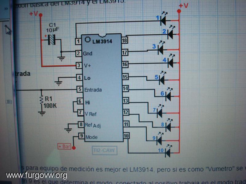

Aqui dejo otro montaje de un vumetro a led, trabaja con 4 componentes y debes de conectarlos en paralelo con el altavoz y asi vas viendo la salida de la señal en los led, facil de seguir el esquema el c.i. es el LM 3915 no el que viene en el cto electrico, ese sirve para medir tension

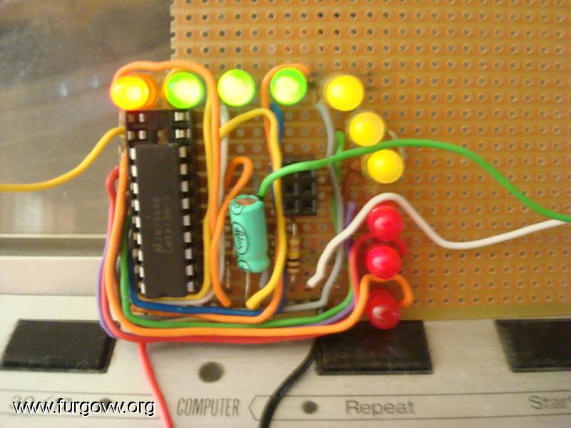

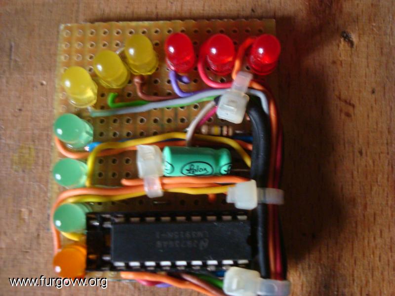

Dejo 2 fotos mas porque no se habian cargado, saludos campers.
