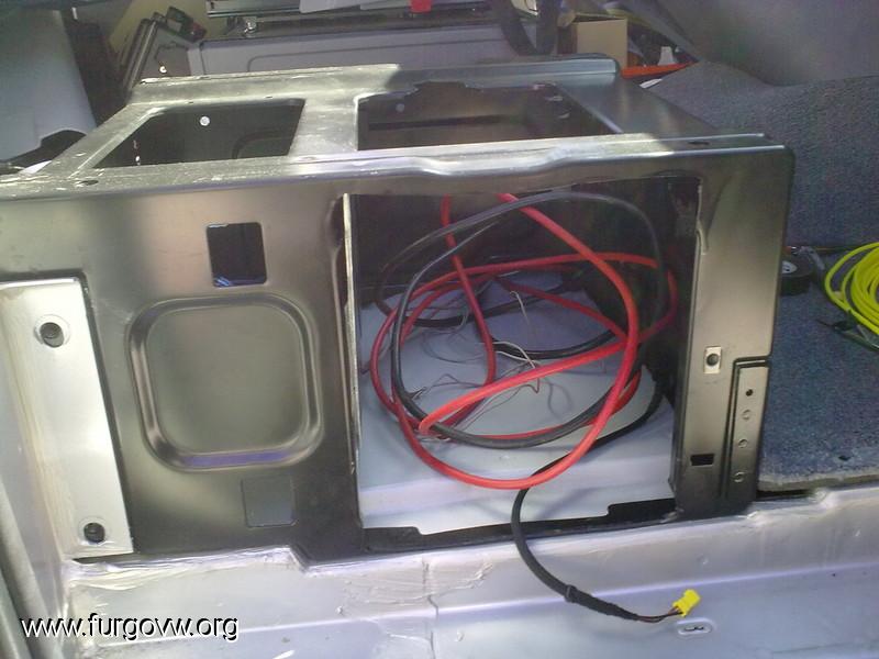

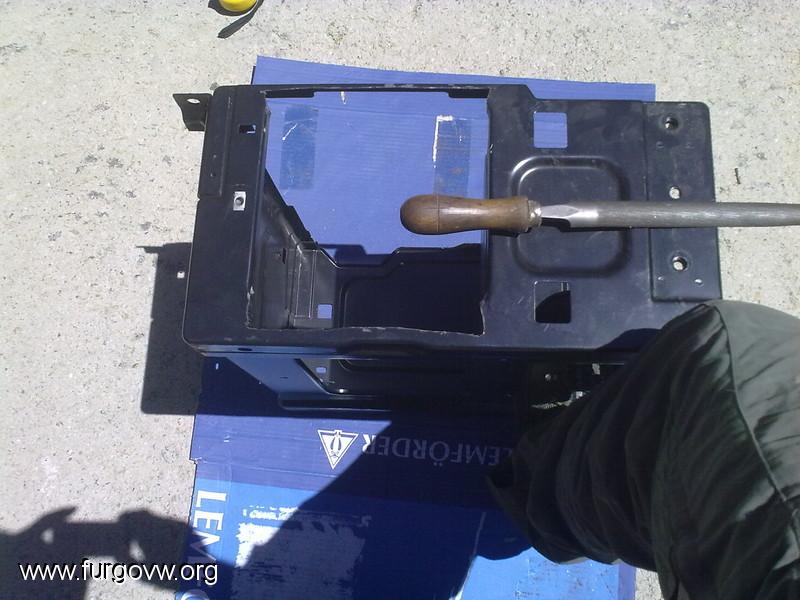

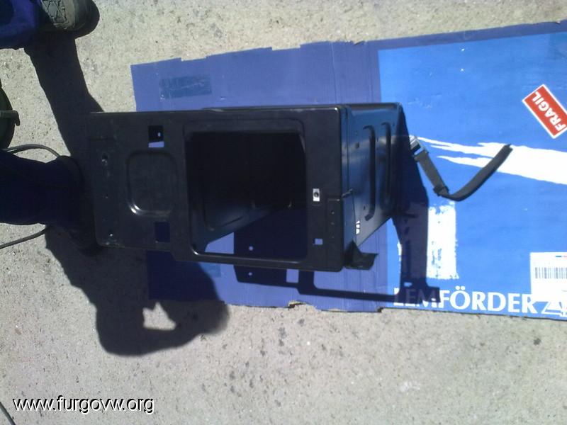

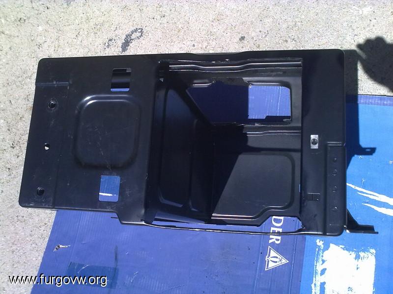

Buenas, copiandome un poco de Enano que me sugirió en que me cojiera una de 120ah, y con ayuda del suegro...al final entra...

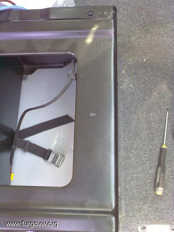

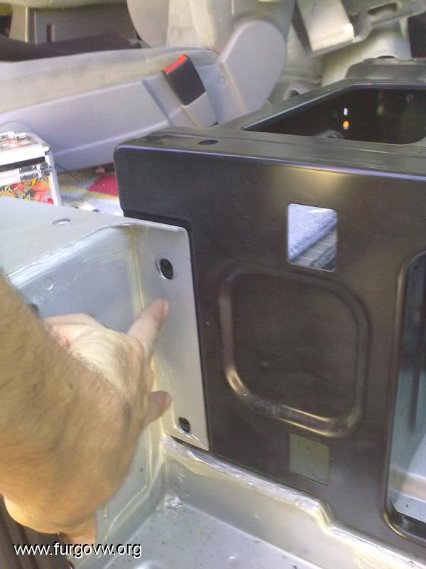

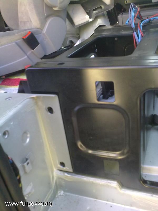

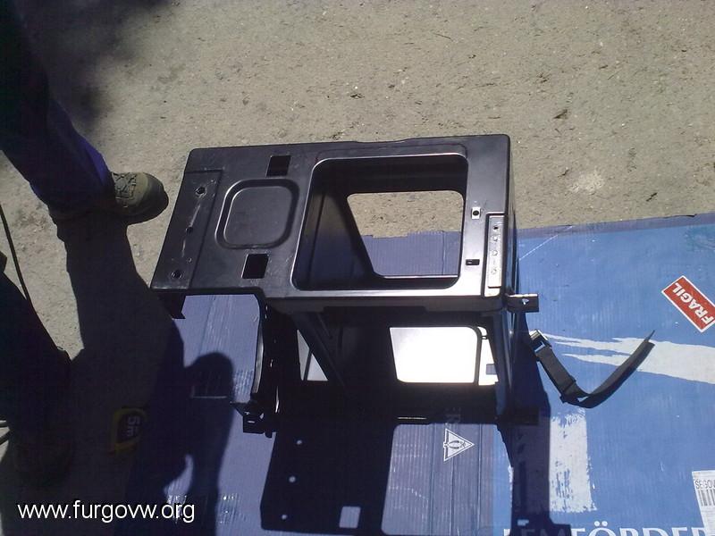

lo que he hecho ha sido levantar el asiento del copiloto y la base, y hacer el agujero lateral mas grande  para que entre la bateria. esta tan justo que tube que poner una arandela en cada tornillo del asiento para que cupiera por el lateral...
ahí van las fotos..

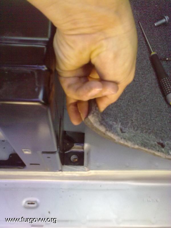

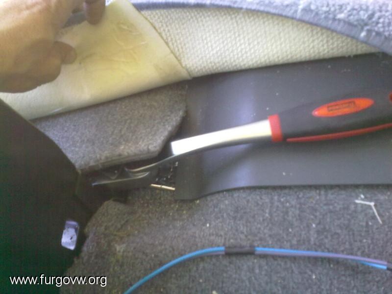

primero quitar el cinto del copiloto. y despues embellecedor, luego la tapa de abajo y la del escalon, para acceder a los tornillos que sujetan la base
hay que quitar 5 tornillos en total de la base

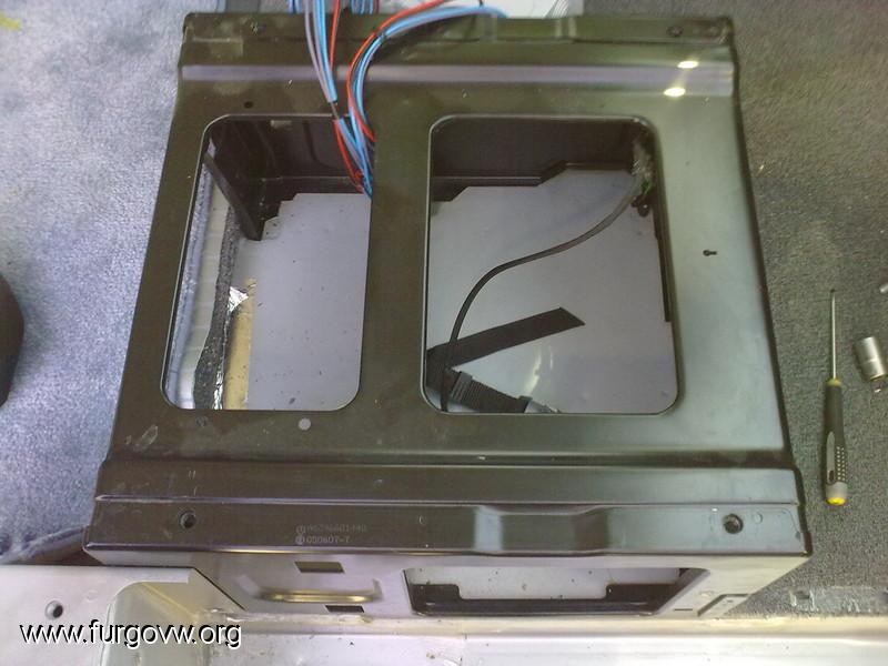

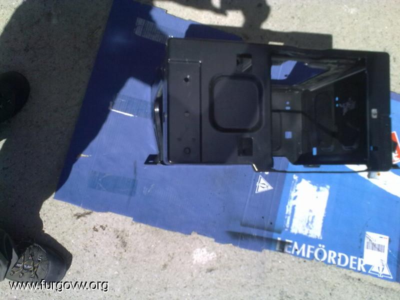

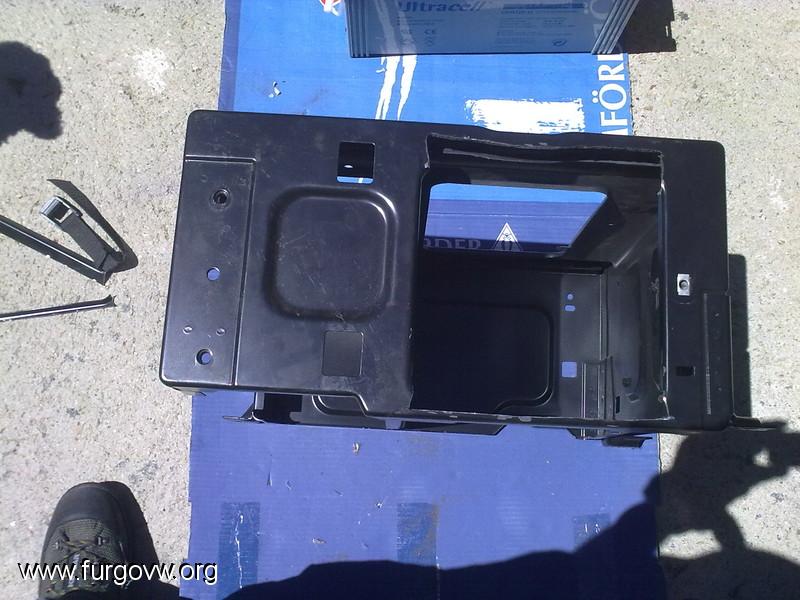

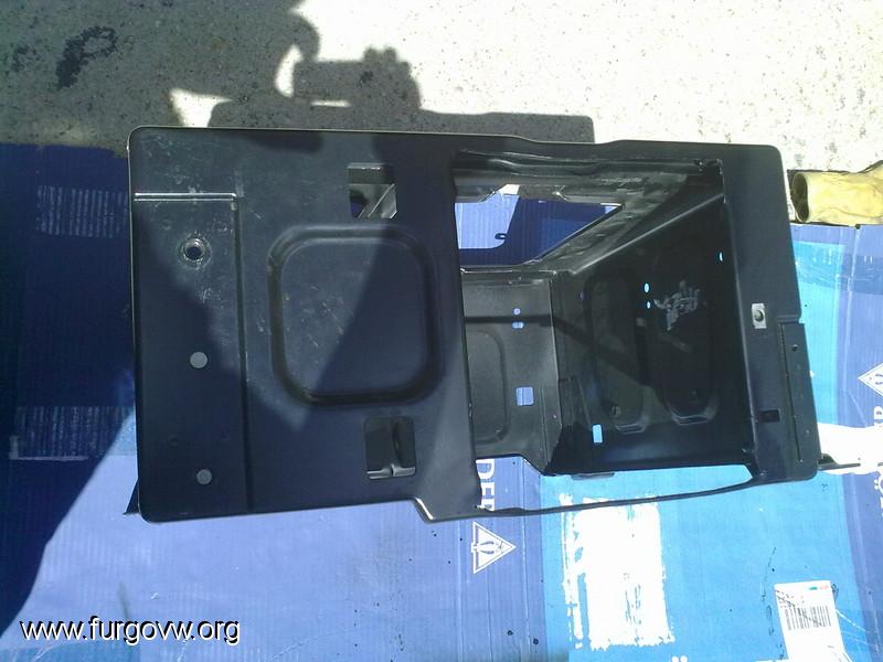

luego marcamos en la chapa por donde queremos cortar.

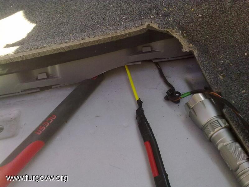

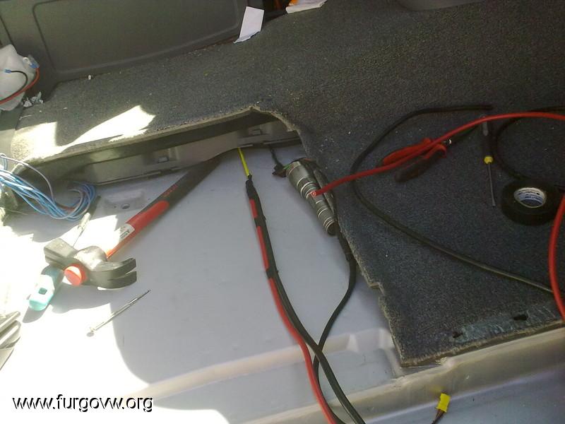

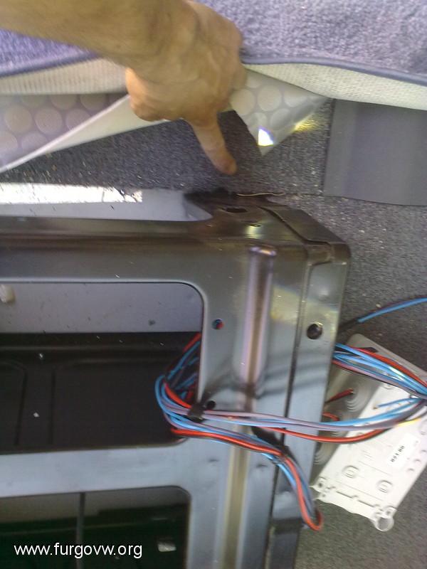

luego pasamos los cables con un guia desde la base del piloto por un agujerillo hasta la del copiloto por debajo del conducto del aire. cuesta un pelin...

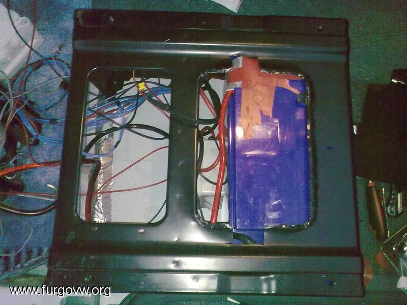

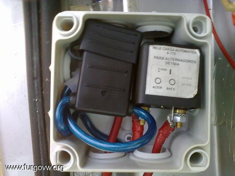

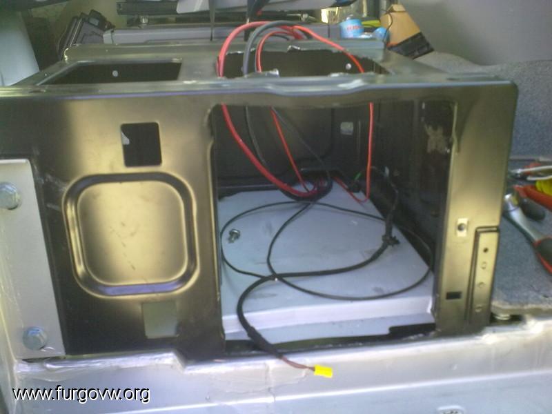

el rele y fusible entran en una cajita de electricista... y que cabe justo entre el lateral de la bateria y la chapa divisoria.

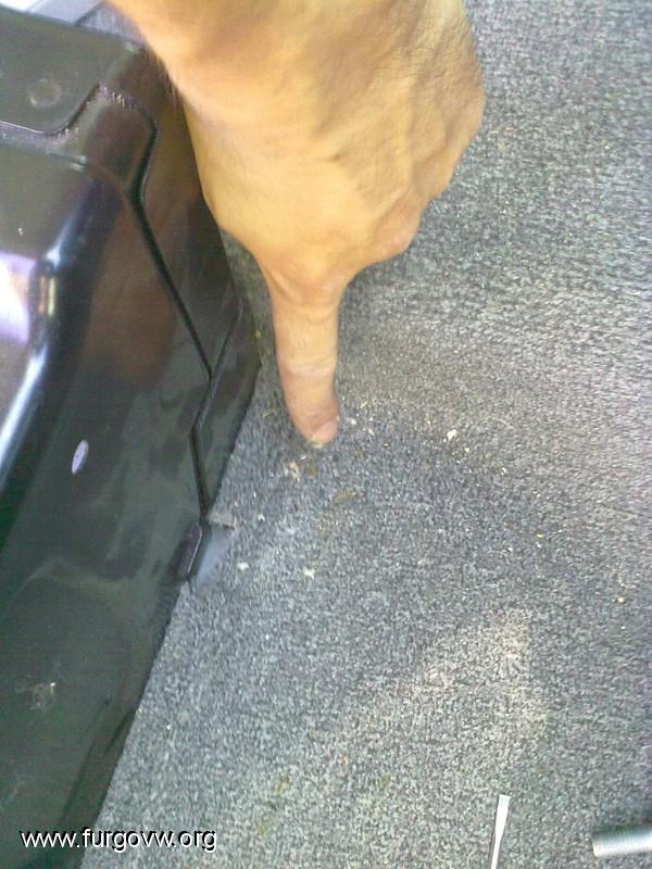

asi es como queda, puse un poco de cinta aislante en el positivo ya que  por milimetros no roza con el asiento, porque si no haria corto.
tambien corte un poco de chapa de arriba porque no quedara pegado a la bateria..
en el hueco que queda entra la caja del rele y el cargador de baterias...
