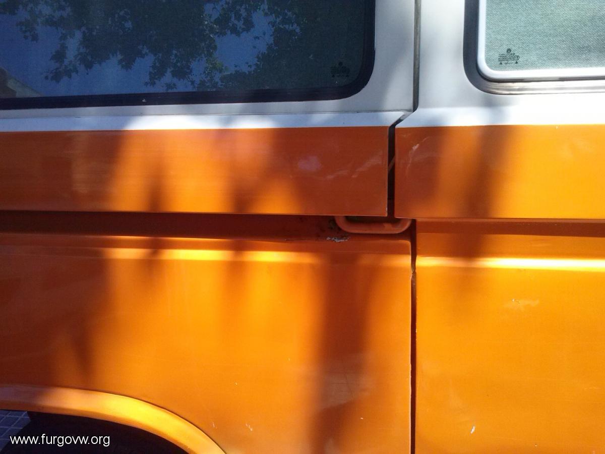

se me descolgo la corredera!!! de la guia que va en el costado de la furgo. el brazo ese articulado se salio el carril y me encontre una pieza redonda, asi que algo se ha tenido que romper o desencajar...

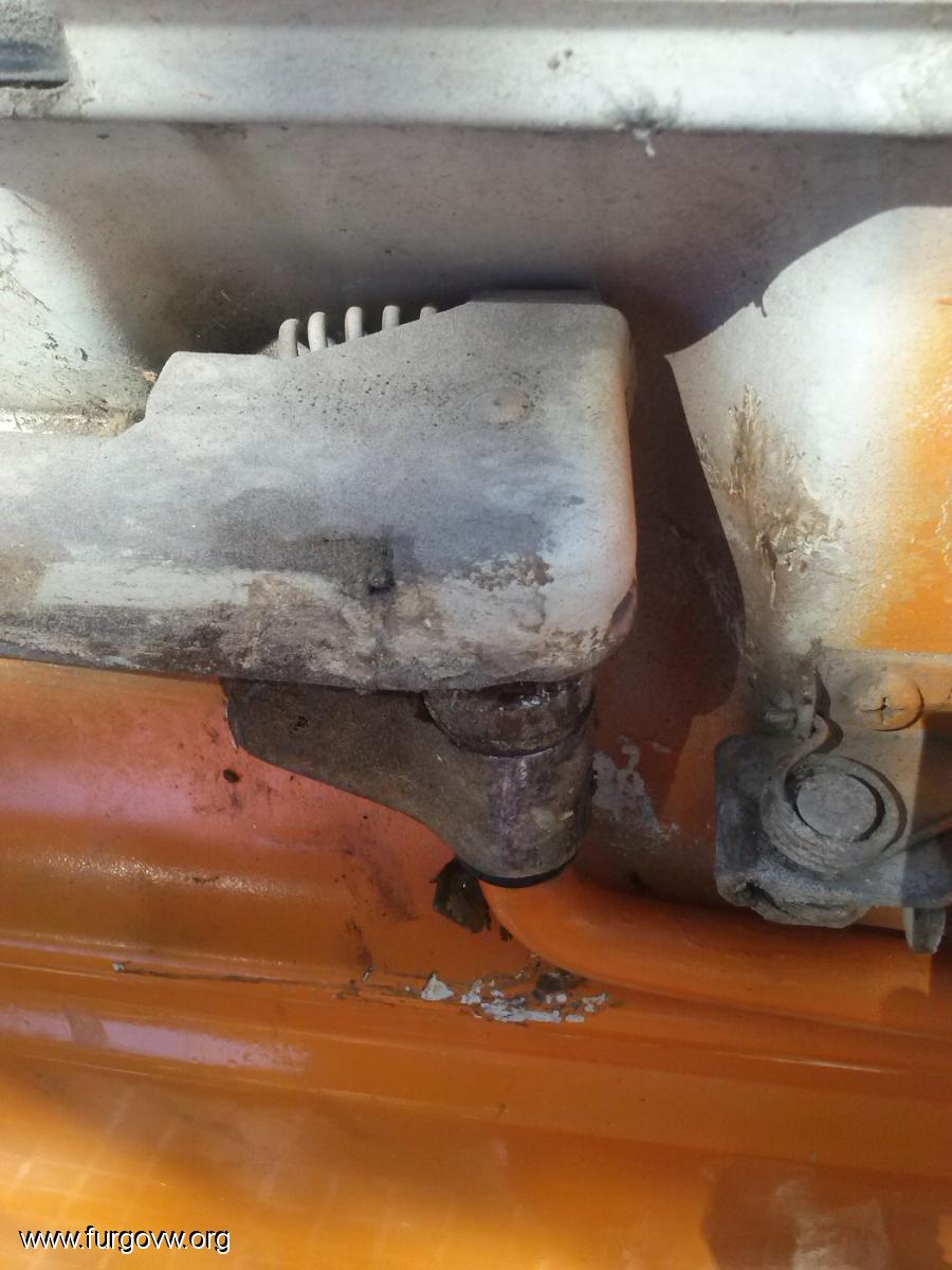

vale voy a ver que es lo que tengo, le hago una foto en cuanto quite el embellecedor ese, voy a bajar ahora
zion24

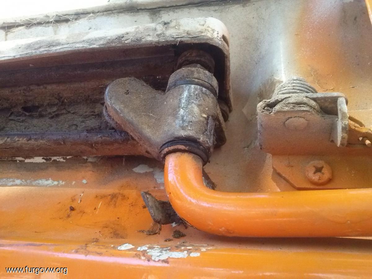

antes de quitarlo, se ve que ha rozado el brazo, to lo que hace la fuerza bruta...

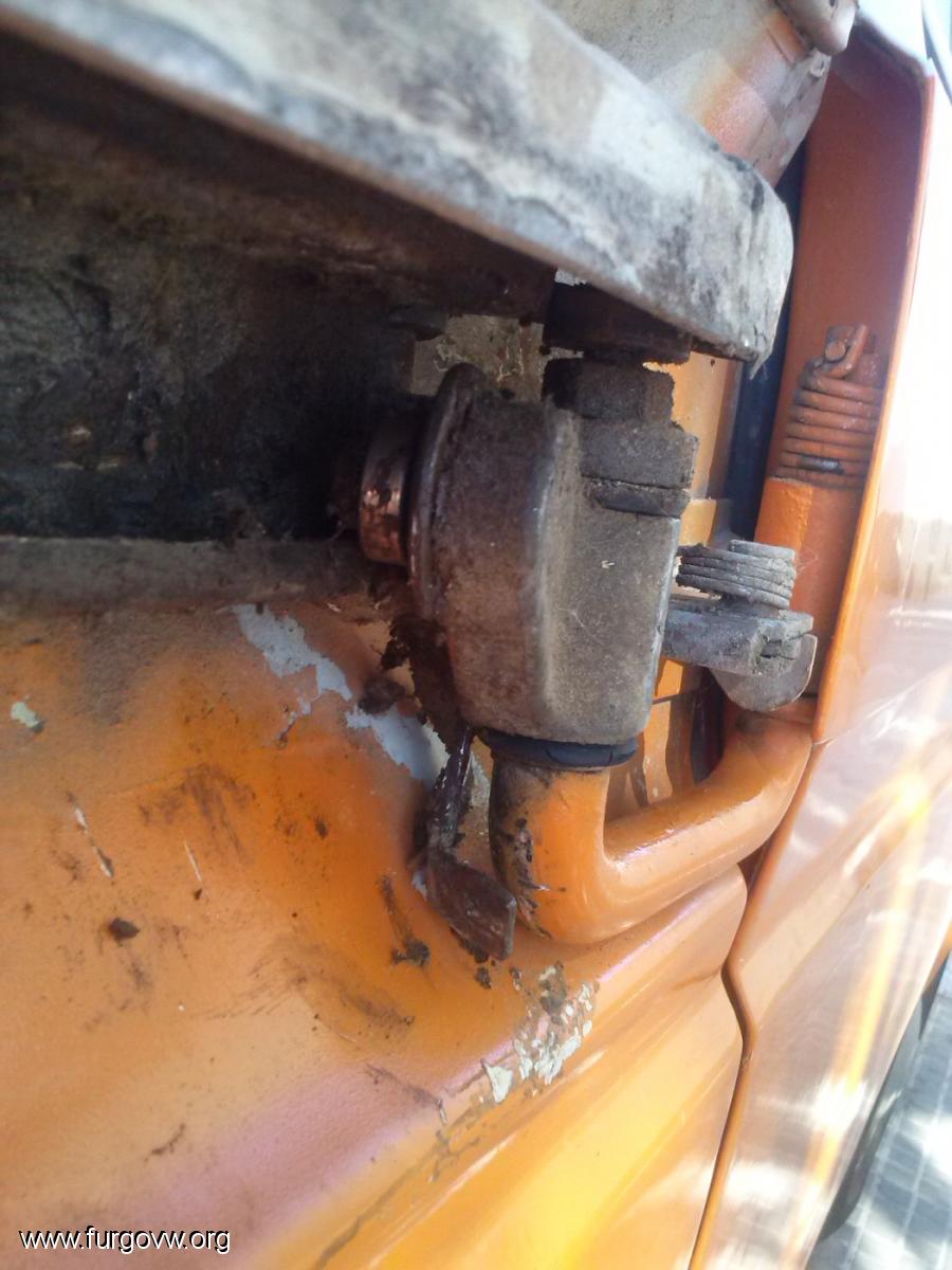

ya con el embellecedor quitado

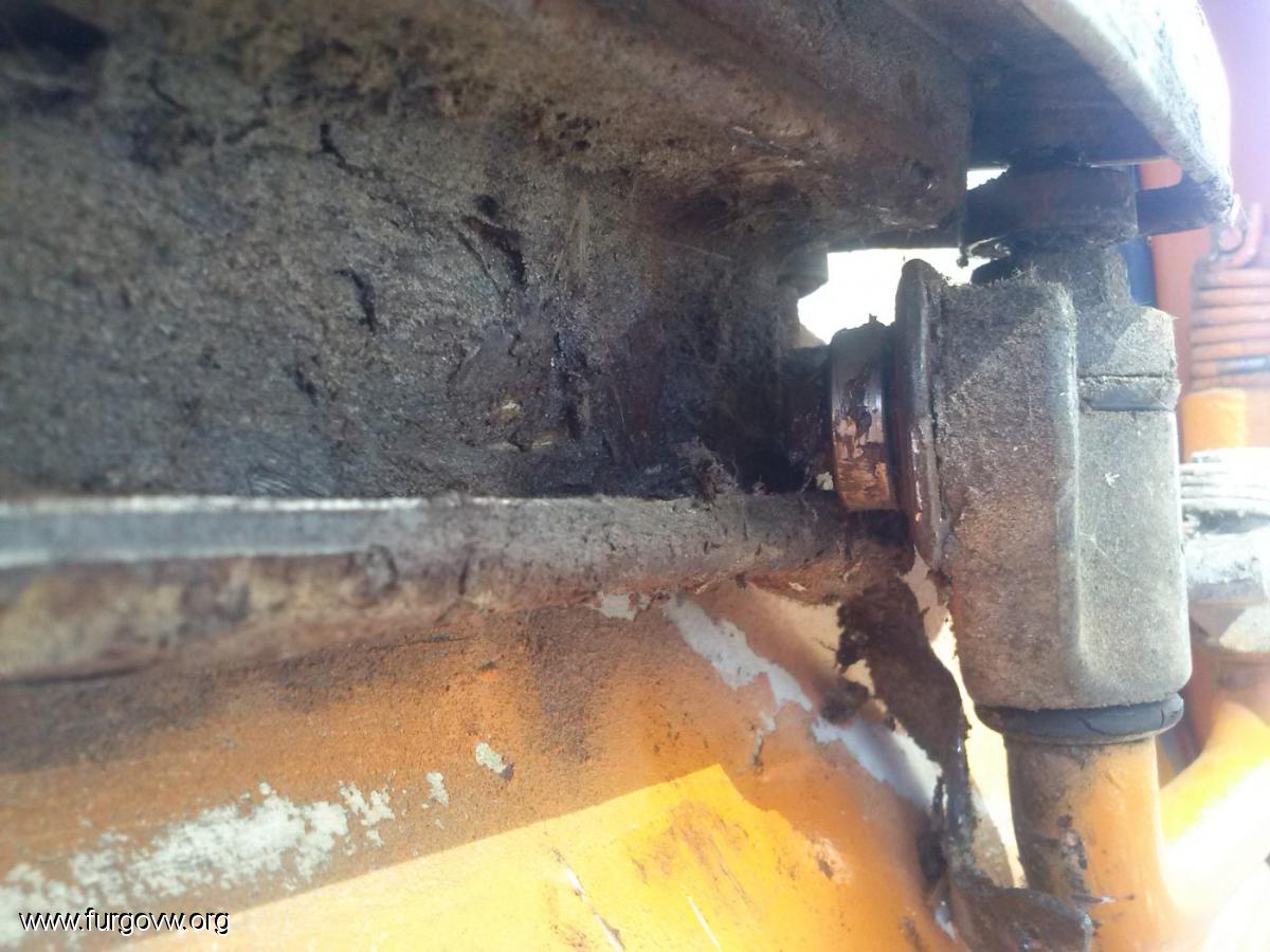

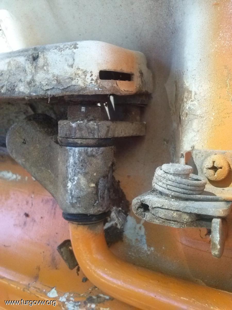

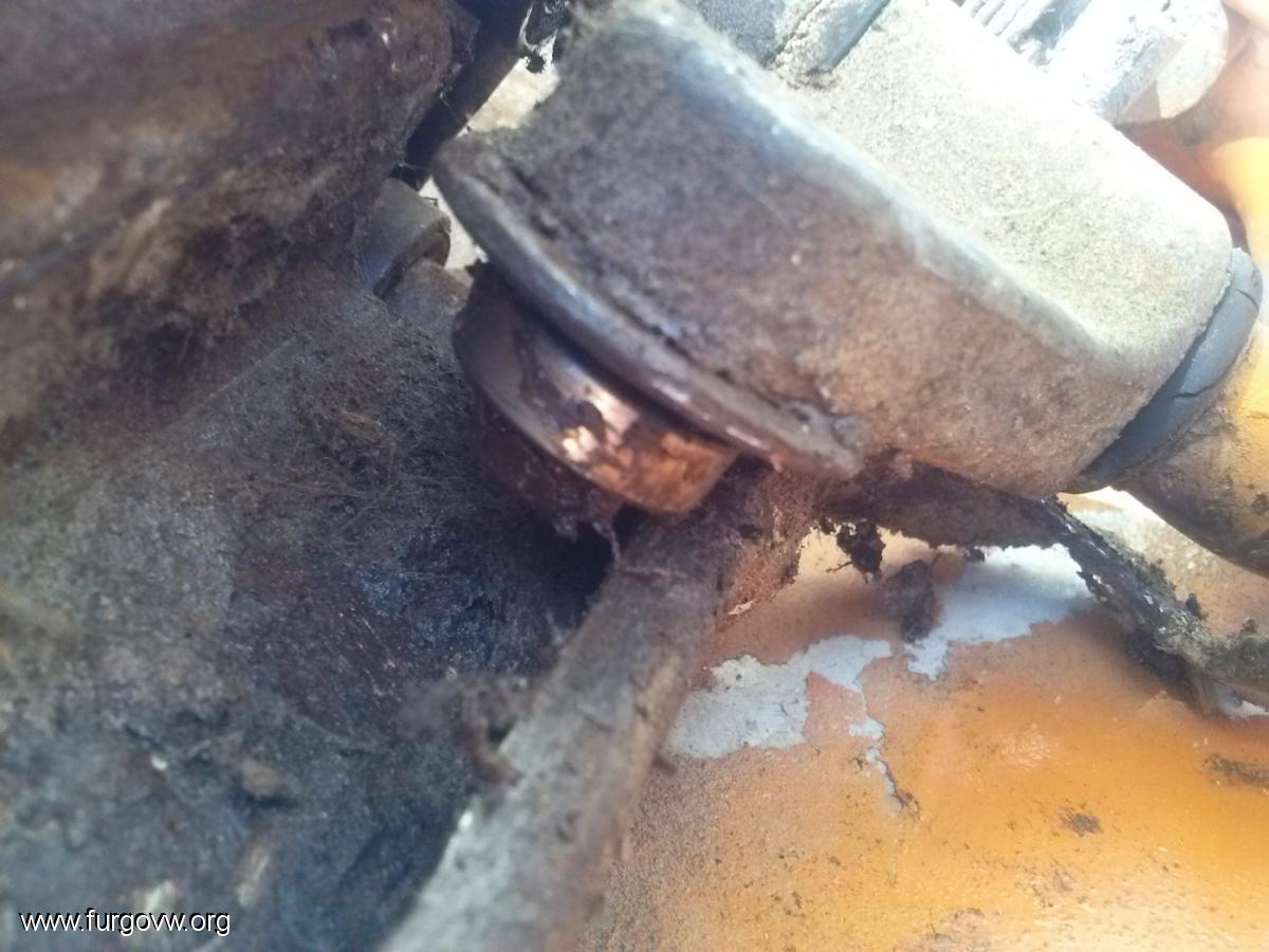

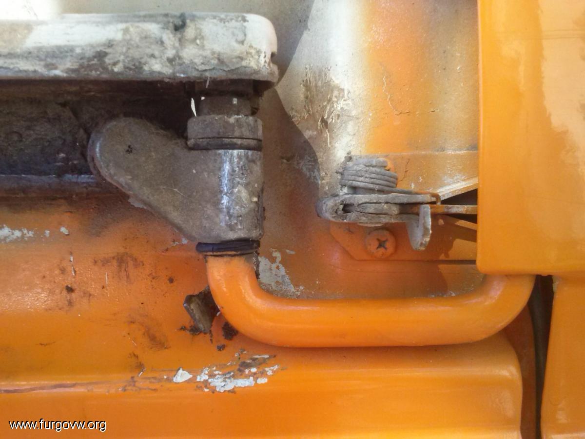

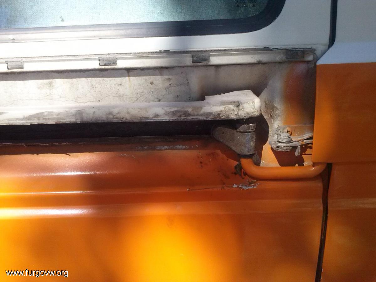

y ahora fotos desde varios angulos haber que veis que falte:
esto es la pieza que me encontre en el carril, se hara salido de algun sitio.. del cabezal ese...
animatrix
de memoria lo que encontrastes es el cubre rodamiento.
yo no veo nada roto...

pues creo que solamente es encajar el rodamiento, pero sin soltarlo de la puerta no creo que sea cómodo, desmonta la U de la puerta para dejar el rodamiento suelto, y lo encajas de nuevo , y lo vuelves a atornillar a la puerta.
ya que estas , limpia y pinta esta zona ,el lado izq es una zona de oxido comun en las t3 ( para prevenir )
la goma esa estara desgatada , si no me equivoco cubre el rodamiento y al estar desgastada se fue sola, pero entiendo que de eso hace tiempo y no tiene que ver con tu malasuerte actual.
para desmontar la U lo mejor es carraca y vaso de 13 creo recordar.

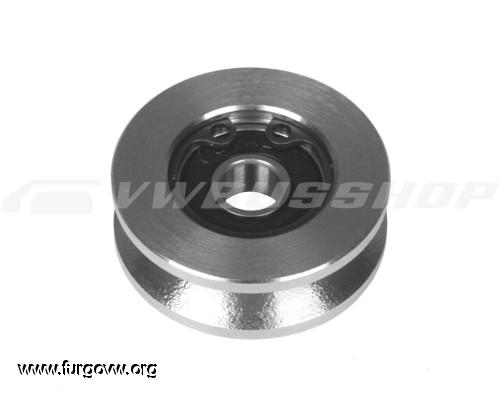

en el foro de las T3 me han dicho esto:" na! ...solo falta la roldana de carga, que esta cortada en dos (destruida) y el tope de poliuretano en la curva de la guía.  ;)"
zion24
segun creo, lo que se me ha roto es esto:
en sk sale por 30 y en wwbusshop por 23
sera eso dificil de poner? por que he visto que se vende el brazo entero en mechatecnic sale por 119€

yo te vendo la U completa por 35€+envio , en tu caso no te sale rentable , pillate el rodamiento nuevo solamente en el video explican muy bien como desmontarlo y cambiarlo
