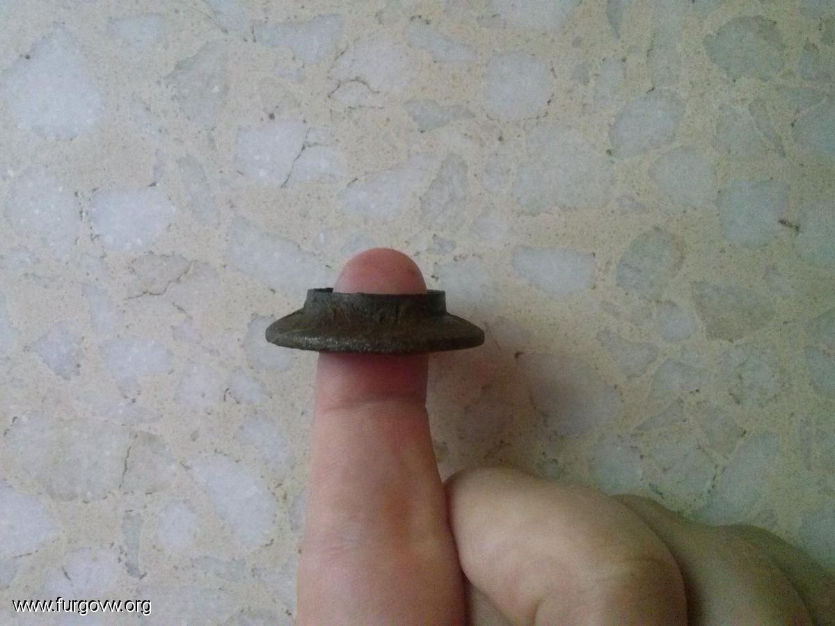

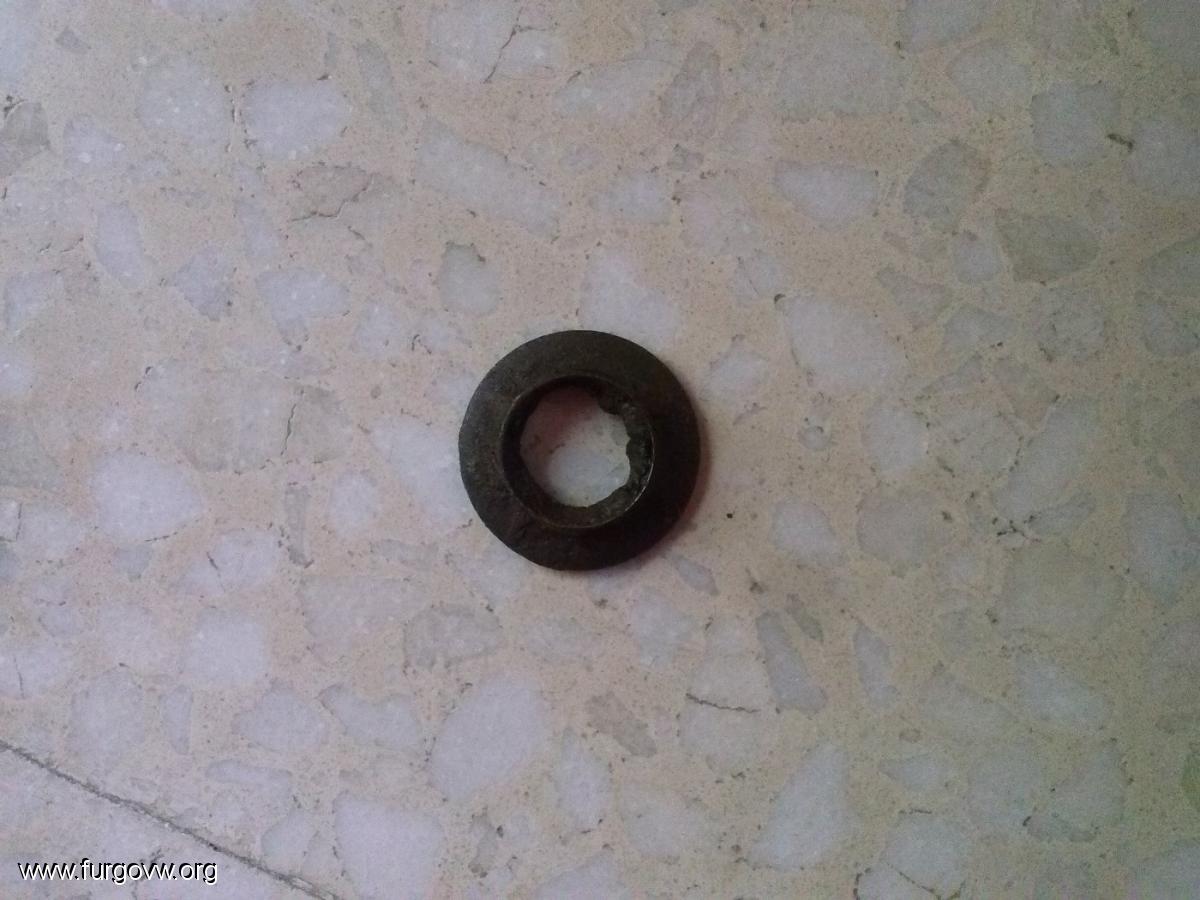

no lo he desmontado no... el rodamiento se partio por la mitad
el rodamiento en la ferreteria? y que les digo? hoy voy a pasar por al lao de una. no tengo las medidas
Ex-jeeper
No, eso es la polea. El rodamiento es lo que va dentro. En la ferretería no tienen.
Tienes que comprarlo nuevo. Con ese de E-bay también te arreglas si quieres.
