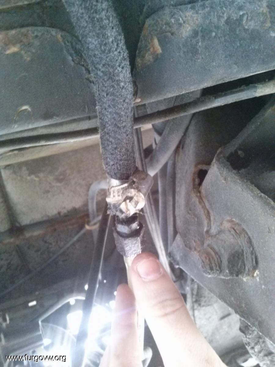

ya encontre la fuga y ahora no se como repararlo puesto que me han hecho un chapu estilo compare... dejo fotos
desde la punta de mi dedo hacia abajo de la foto sale un tubo de plastico transparente que va al bombin del embrague, el que esta en el motor . por donde señalo es por donde chorrea, si chorrea cuando se pisa el embrague mas de una vez seguidas...
este es el otro extremo del chapu. me han puesto un trozo de tubo de goma flexible con varias arandelas
como arreglo esto? se puede comprar la tuberia entera desde delante hacia el bombin? donde puedo enconetrarlo?

Eso habrá que sanearlo. Es delicado, hay que sangrar el circuito y tal. A mi se me escapa. Cuando se me complica mucho el tema, voy al taller.

yo lo que he pensado es en cambiar la pieza, buscar tubos del mismo diametro y que vayan a rosca no con abrazaderas
Ricardito
En algunas ferreterías o talleres que reparen hidráulica,carretillas elevadoras o maquinaria de tractores, te pueden hacer el latiguillo con racores, roscas, o directamente a la tubería.
En el Ford lo cambie, y me costo nuevo de la Ford unos 30€.

yo he estado mirando por los interneses y las piezas estan en ebay y serial kombi y bus-haus, pero se pone la cosa cara con los astos de envio y demas. Acercarme a la VW me da miedo  .loco2
pues voy a buscar eso que me dices ricadito, tb me lo comento streetmachine. Pictolin y Haizlokari me ha dicho que tiene el tubo de una furgo de desguace pero voy a preguntar a ver si me lo hacen nuevo mejor.
cuando cambie los latiguillos de los inyectores estaba la goma rugosa amos... asi que si no es mucha inversion... ya os contare haber que pasa.

Bueno chicos.
hoy me he metio bajo la urgo en medio de to mi calle junto a un bar....  :-[
resulta que el tramo 32 no lo puedo sacar de debajo de la furgo y me lo han cortado, asi que no tiene el racor...

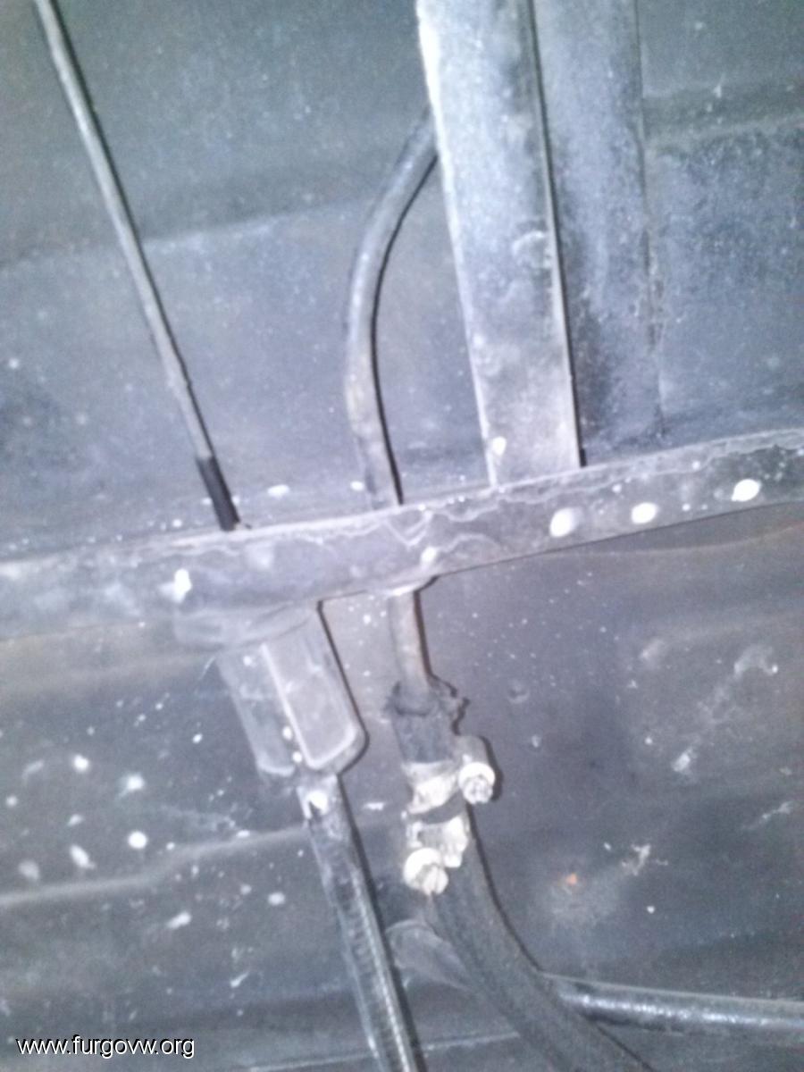

aqui os dejo fotos del emplame, creo que la goma como bien decia steet se estaba deshaciendo...
y ahora fotos del tramo 35, el que engancha al bombin del embrague.
aqui vemos que cortaron el trozo del tramo 34 y fue donde empalmaron el tubo de goma

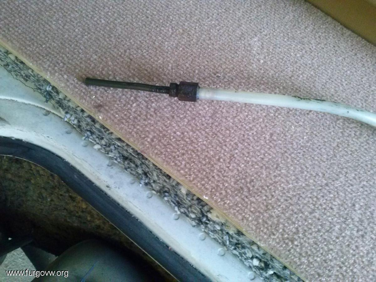

ahora que pasa, que el tubo 32 no lo puedo sacar...
crei que en un taller de un mecanico me podrian poner un racor en el 32 por donde me lo han cortado y despues unirmelo con el otro mediante un tubo con sus respectivos racores?
zion24
ya saque el susodicho tubo y mañana lo llevo a que le pongan racores y de to pa que no haya mas fugas por ahi!!! uf uf uf

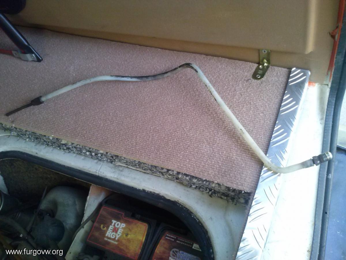

Buenas!!!
bueno chicos y chicas. ya tengo el tema de las marchas arreglado!!!!! compre un tubo de cobre y liquido de frenos por unos 25€. me costo muchiiisimo purgarlo, cuando no sabes lo que haces pues es un poco desesperante, pero ya se que hay q dedicarle bastante tiempo. he dejao el pedal bien duro!!!

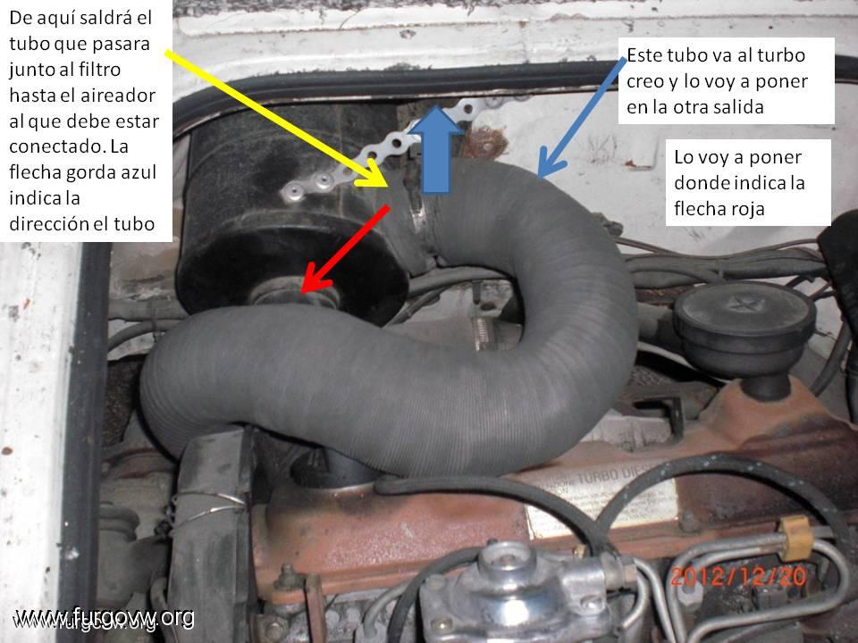

Ahora le toca el turno al circuito del aire. como sabeis no tengo el filtro donde deberia y lo metieron en el hueco que queda tras las luces de intermitentes y demas. QUE POR CIERTO lo tengo fatal la chapa...  :'( :'(
el caso es que lo saque y lo quise poner como deberia pero no me cabe hay algo que no se como se llama debajo con lo que se choca y queda muy alto. asi que he pensado dejarlo donde esta e intentar poner el otro tubo hasta el aireador. no se si sera mejor...
os pongo una oto donde he intentado explicar como seria. decidme que os parece. gracias
