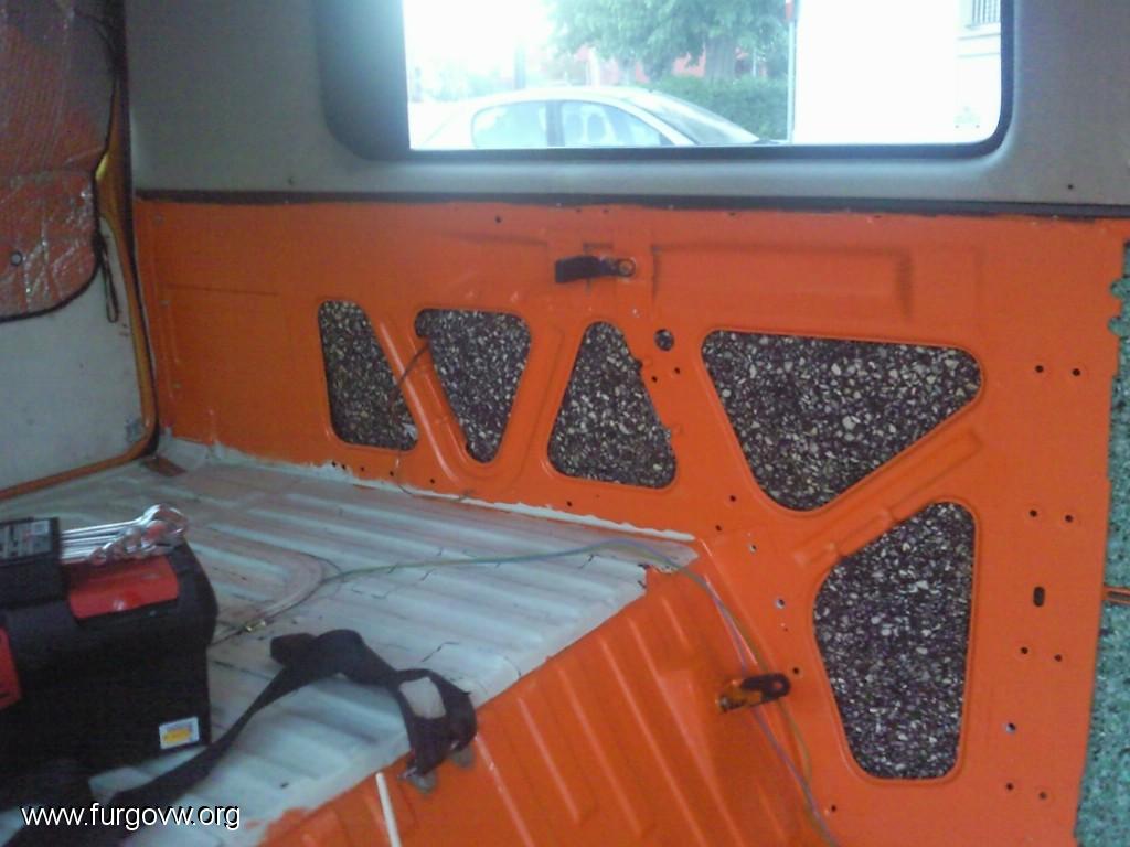

zion24

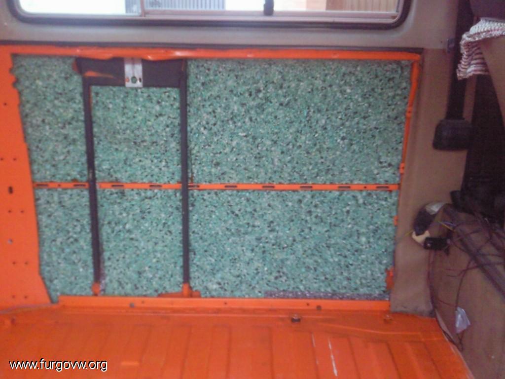

Aqui con el copopren colocao
ya va quedando menos cosas

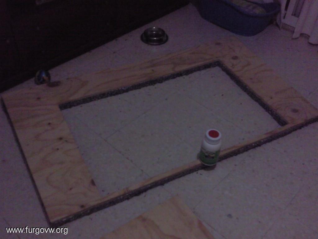

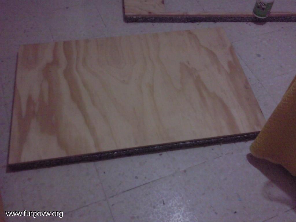

zion24
esta es la tabla que va en el maletero, esta idea se la he copiado a yayuko, vamos estoy en ello no se si me quedara tan bien como a el. le he pegado el copopren, es super denso. vamos que me subo en la tabla y no se hunde!! jejejejeje espero que sea suficiente para amortiguar el sonido del motor. luego no se si le pondre moqueta acustica o goma, para darle un acabado de maletero de coche vaya. y nada le pondre unas bisaras y algo pa abrir la puerta... nose mu bien aun.

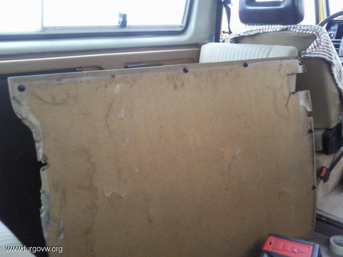

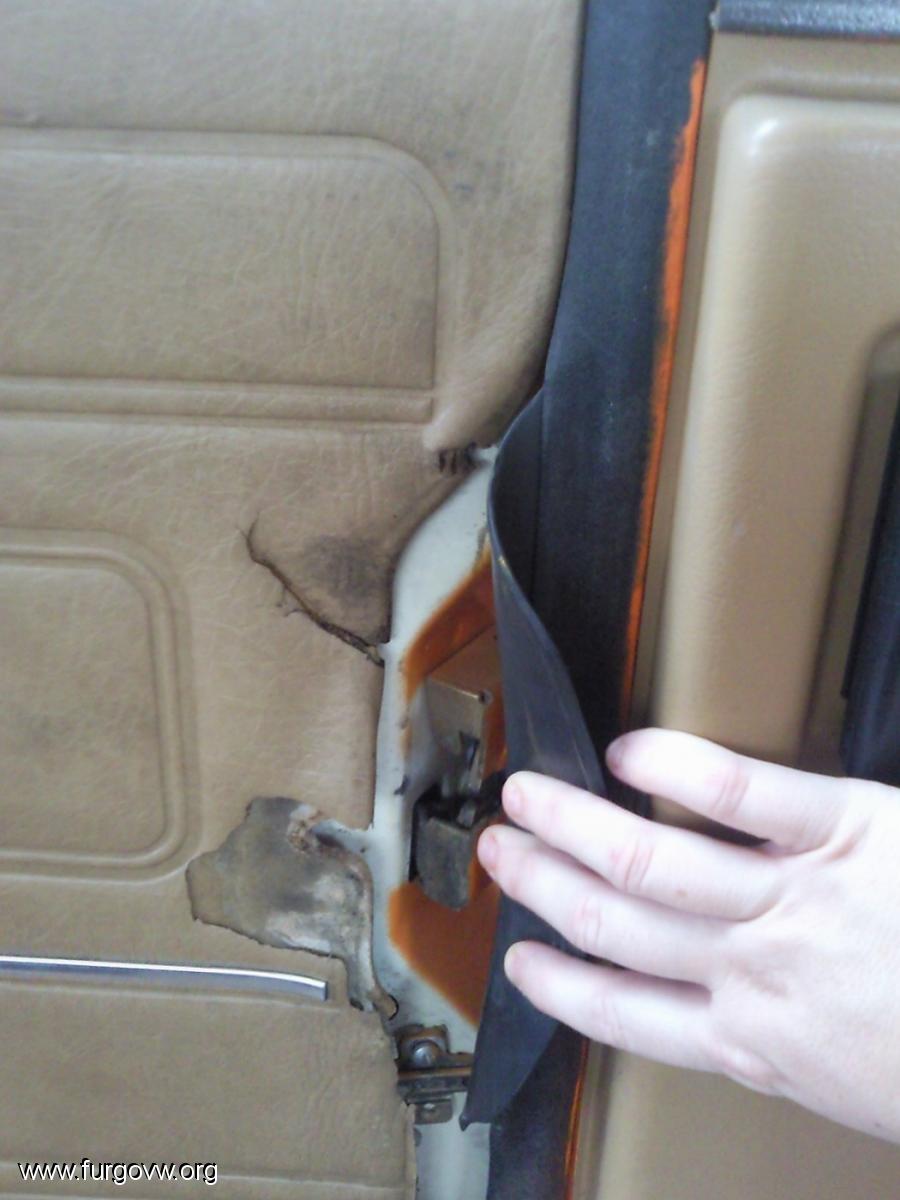

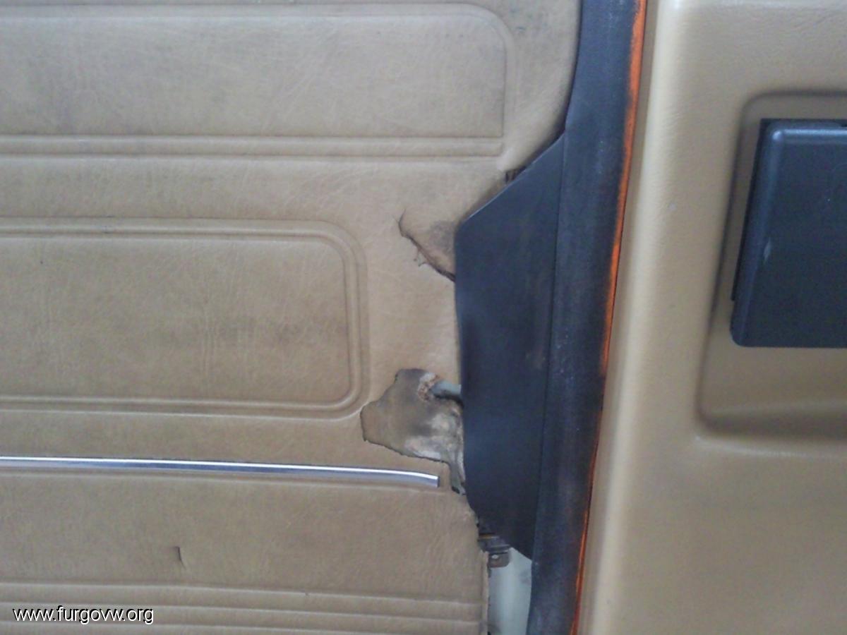

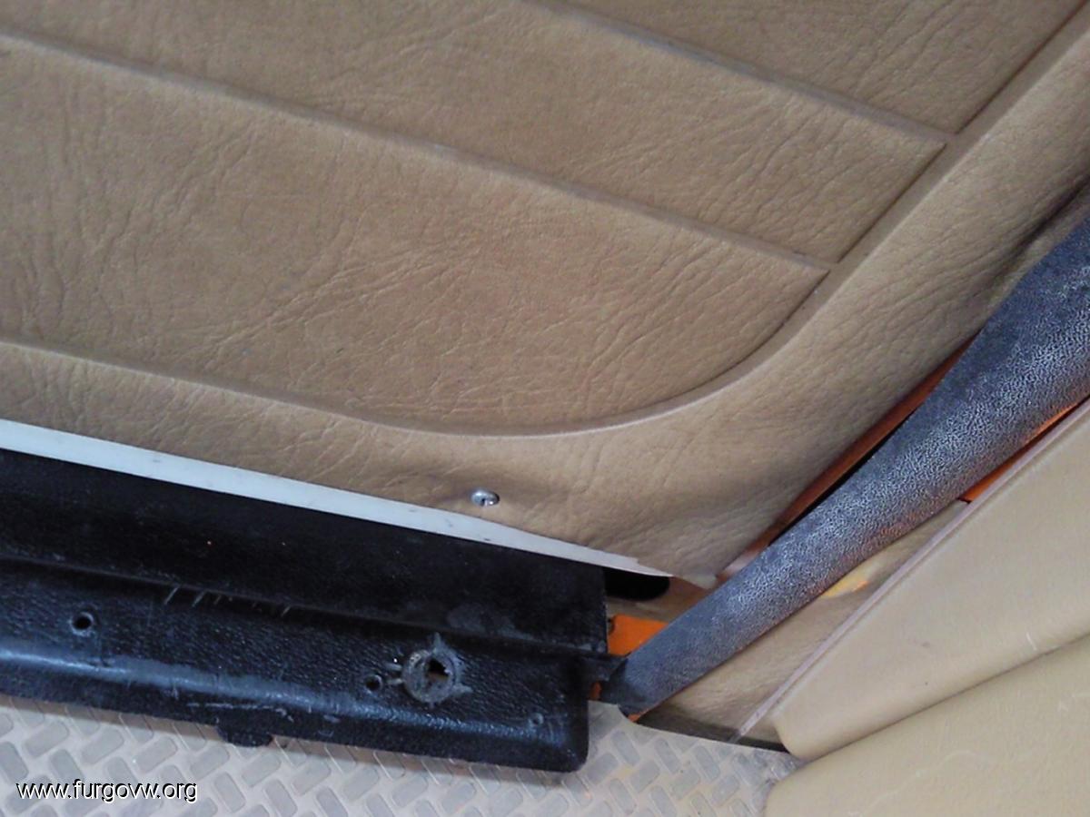

Bueno pues como el dia estaba chunguillo y pa no desaprovechar he quitado los paneles de la corredera y el del porton.
El panel de la corredera esta destrozado, lo han atornillado a la puerta y esta roto, rajao y con pegamento. aqui unas fotos:

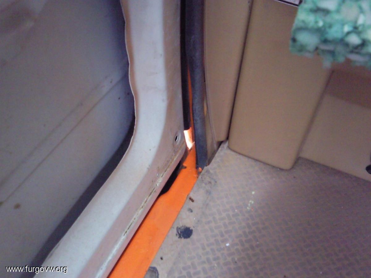

Tambien me he fijao que me queda un huequito entre la corredera y la furgo al estar cerrada. Una foto:
Aqui para que veais el mal estado del panel de la corredera por detras:
Y me he encontrado esta pieza atornillada sin sentido, no se que es. estaba en la chapa de la corredera por dentro:

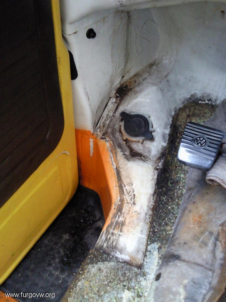

Ademas, como hoy ha empezado a llover y la puerta no la habia arreglado aun, he aprovechado pa ver por donde me entraba el agua, y me ha entrado, poca pero ha entrao.
EN ESTA FOTO SE PUEDE APRECIAR EL ESCALON MOJADO. HE LEVANTADO LA MOQUETA Y DEBAJO HAY UNA ESPECIE DE CORCHO, EL CUAL ESTABA MOJANDOSE. POR EL TAPON DEL BOTE DE LIMPIAPARABRISAS TAMBIEN HABIA AGUA. Y CREO QUE ME ENTRA POR LA LUNA.
METI LA MANO POR DONDE INDICA LA FLECHA EN LA FOTO Y TAMBIEN HABIA AGUA. POR ESO PIENSO QUE ES POR LA LUNA. LA LUNA ME LA CAMBIARON POR QUE TENIA UN PICOTAZO Y AL CAMBIAR DE SEURO LO TUVE QUE HACER, Y NOSE... QUIZAS NO ESTE BIEN PUESTA, PERO CREO QUE ES POR AHI. POR QUE, POR QUE OTRO LADO PODRIA SER MOJANDOME ASI??
