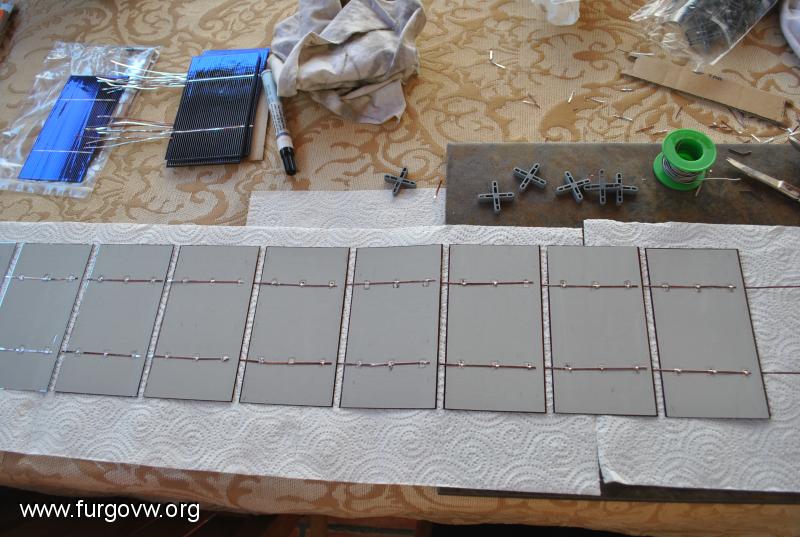

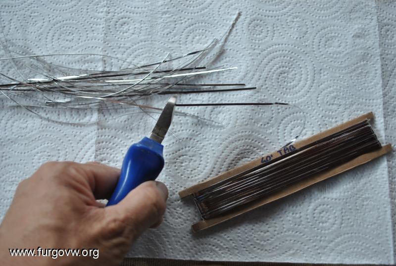

Cortando las tiras de alambre el doble de una celda para soldarla, una parte delantera que es el negativo de la celda. (Donde le da el Sol) y a la otra por la parte de abajo que es el positivo.

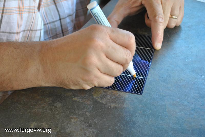

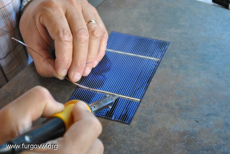

Limpiando las pistas donde hay que soldar con el rotulador Flux.

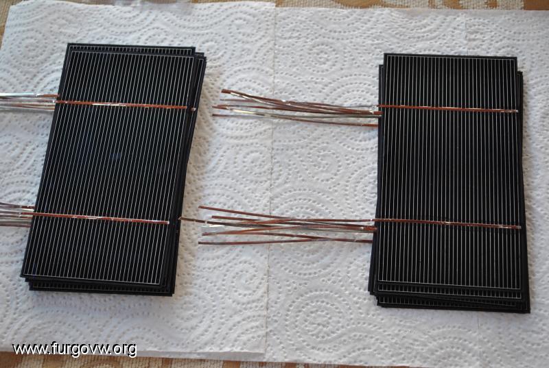

Soldando las tiras de alambre que están bañadas con estaño y por tanto no hace falta colocar estaño.
Las celdas solares ya preparadas para unirse entre ellas.
Celdas unidas entre ellas en + - + - + - + - + - .................

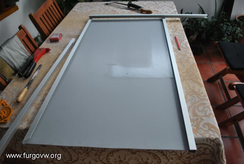

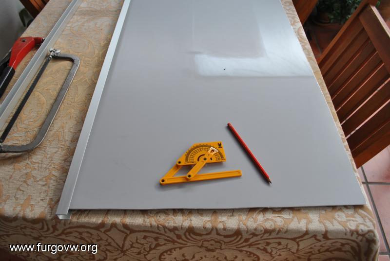

Tiras de aluminio en forma de u y cortando los cantos en ángulo de 45grados, chapa parte trasera de aluminio de grosor 4 mm para que no se doble, esta chapa esta recuperada de un centro de residuos.
Uniendo la chapa trasera y perfiles con remaches, sellando con silicona para que no entre agua.

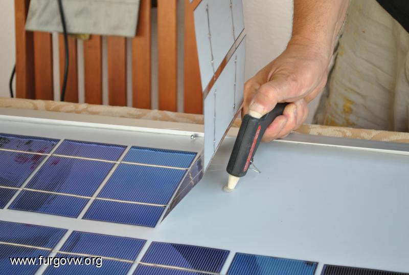

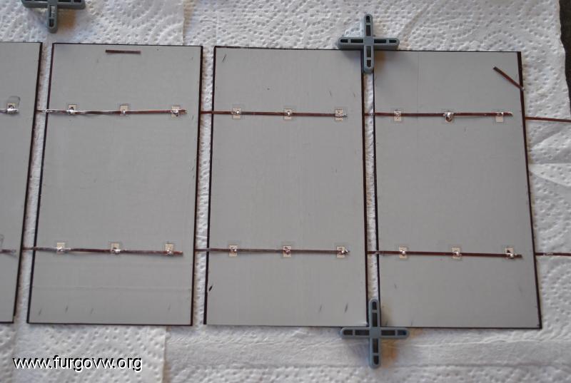

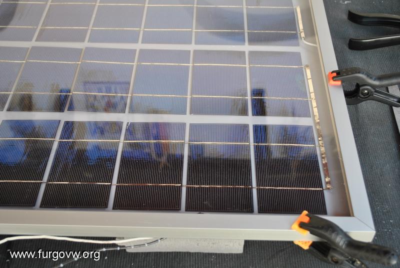

Pegando las celdas colocando solo en el centro de la celda para que la dilatación no la rompa

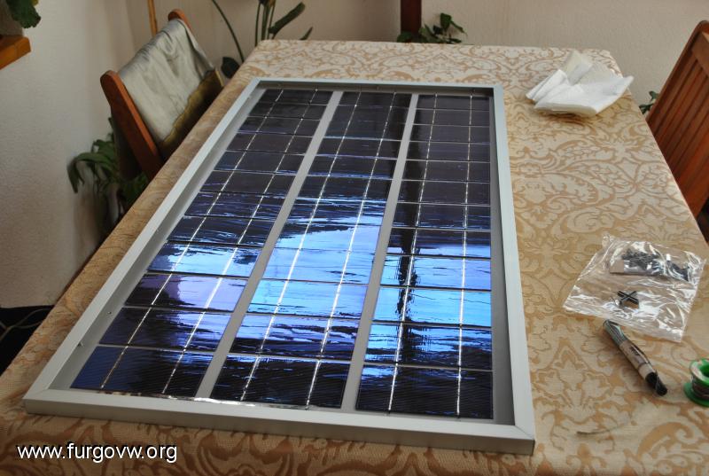

Vista general antes de colocar la placa de metraquilato

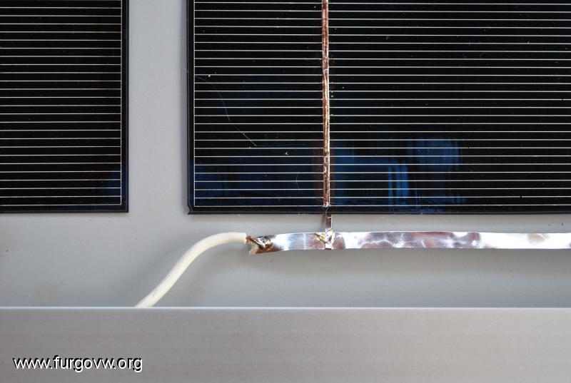

Soldar las tiras de celdas unas con las otras en serie y los cales de salida de la placa con su diodo.

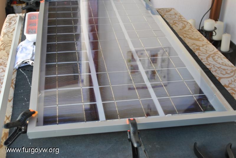

Antes de cerrar con el metraquilato y perfiles finales, probar que funcione al 100X100
Solo 2,5 cm de grosor

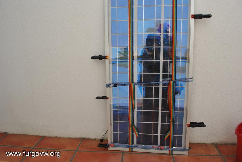

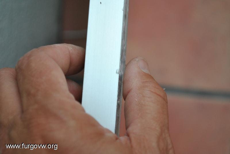

Colocación metraquilato sellado con silicona, perfil de aluminio final para rematar el acabado.
Secándose la silicona
Quieto parao
En uno de los perfiles sobretodo en el que el agua no le de directamente, perforar dos orificios de 4mm para que no se condense el interior.

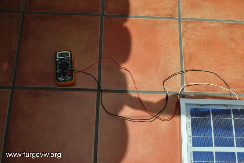

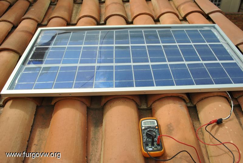

Trabajo finalizado con éxito al 100X100
Satisfecho 100x100
Funcionando al 100X100

No conozco las de C.C.. no te puedo responder, si te puedo decir que esta a mi me funciona al 100X100 del producto vendido con el funcionamiento final.
Lógicamente dentro de que es una placa de 70W y 3.6 Amp.
