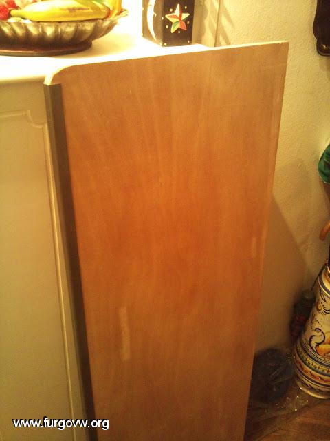

El forero "Tene" me ha preguntado por privado como llevo montada la cama, lo voy a contar por aquí para que pueda valer a mas gente:
Idea:
Buscando por el foro vi varias ideas, "creo" que todas basadas en la camperización de Bribonj, destapizar el asiento de atrás, meter una tabla, volverlo a tapizar y atornillar la cama a esta tabla. Me gustaba el resultado, pero no el tener que hurgar en el asiento, además, tal y como lo presenta todo el mundo, a mi me quedaba la cama inclinada hacía delante. También tengo la manía de que todo o la mayor parte de las cosas que hago sean reversibles, de esta manera no he hecho nada invasivo al asiento, ni en la estructura ni en la tapicería.
También vi que mucha gente retrasa un poco el asiento de la segunda fila, yo tenía pensado montarlo en la tercera fila, con la suerte de que la furgo que finalmente encontré era de nueve plazas, por lo que lo único que hice fue quitar la de en medio y guardarla en casa de un colega.
Pensando y pensando, llegué a la conclusión de que quería esto:
Materiales:
- Tablero contrachapado de 18mm, cortado en tres piezas, creo recordar que dos de 1,50*70 y una de 1,10*50
    - Piezas para los cajones de los pasos de rueda
- Tuercas de araña
- Tornillos para las tuercas
- 3 Pernios
- 2 patas Vika de ikea http://www.ikea.com/es/es/catalog/products/90217972/#/70217973
- Moqueta
- 2 Escuadras
- Varilla roscada
- Tuercas
- 6 abrazaderas de fontanería
- Perfil de hierro
- Tornillos autotaladrante
- 2 Cierres
Precio:
- Tableros -> 114e
- Bisagras, tornillos, tuercas.. -> 25e
- Moqueta -> 20e
     Total: 130e (seguro que me falta alguna cosa que apuntar, así que otro 10e mas por si acaso) -> 140e
Montaje:
- Primero de todo, armamos los dos cajones que van ha suplementar los pasos de rueda, servir de apoyo a la tercera tabla y a los armarios de encima.
- Luego preparamos la tabla pequeña, no tiene mucho lio, encastrar el perfil en U en el lateral largo que va al aire y fijarlo con unos tornillos autoroscantes

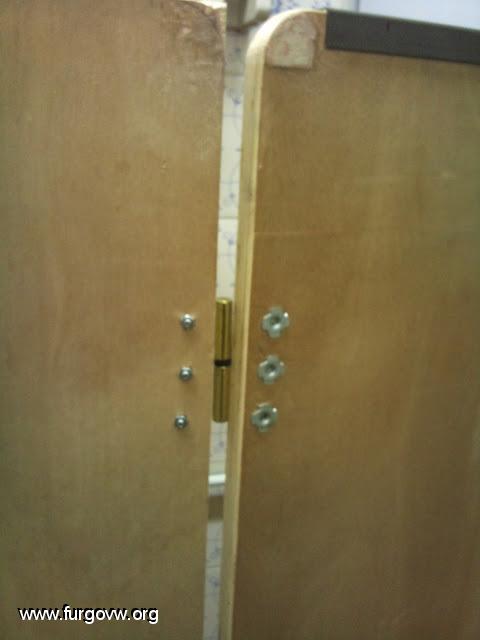

- Pasamos a las dos tablas grandes, primero fijar los pernios con tornillos y tuercas de araña. Yo he puesto esta unión en lugar de la bisagra de piano para poder desmontar la cama en dos partes y que pese menos al manejarla si la desmonto. Habría que poner alguna fijación para que una vez desplegada no se pueda salir de su sitio, un cerrojillo o similar. También es interesante poner los dos cierres que he puesto en el indice de materiales, uno a cada lado, para sujetar las dos tablas una con otra y que cuando el asiento vaya en su posición normal no se separen y ocupen lo menos posible.

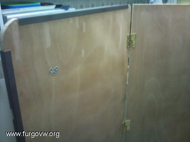

- Cubrimos los cantos que quedan al aire con perfil metálico y sujetamos con tornillos:
- Momento de coger la tabla que va detrás del asiento y medir, remedir y volver a medir donde poner las dos escuadras que van en el eje del asiento y sujetas en los tornillos de los topes de goma de este. Importante no poner la tabla a ras de el respaldo para dejar una uña para que la tabla de atrás pueda apoyar en el asiento con la cama hecha y de esa manera que quede mas fuerte y estable.
- Después de esto, tumbamos el asiento y con la furgo en un sitio llano y un nivel, suplementamos con listones que nos han sobrado la altura justa a la altura de los cabeceros (en mi caso, si bajo los cabeceros a ras del asiento da una medida diferente y todo el peso se apoya en estos. Pegamos y atornillamos los listones a la tabla.
- Fijamos la tabla al respaldo del asiento con 6 conjuntos tuerca de araña - varilla roscada - arandela - tuerca - tubo de goma - tuerca - abrazadera
- Encajamos la segunda tabla con la primera y medimos donde poner las patas. Llevan una pletina con 5 agujeros en los que metemos tornillos con tuercas de araña. Luego, hay que cortarlas a la altura que queramos, pero la gracia esta en que si quitamos el tope de abajo de la pata, encajan en los tornillos para sujetar el asiento del suelo. De esta manera, una vez montado no se mueve ni un milímetro y queda muy fuerte. Las fotos son de un primer intento fallido con otras patas plegables que no quedaban lo suficientemente rígidas.
- Por último, desmontarla y tapizarla con moqueta negra (no fuí capaz de encontrar gris a juego con la tapicería).
Hemos dormido tres en la cama, con un peso total de unos 250kgs y no ha dado la mínima sensación de inseguridad.  .malabares .malabares

Primero las cajoneras de debajo del asiento hechas con los restos de la cama, dos bisagras de piano, unas abrazaderas de nylon de fontanero y unos sujetamanteles. Creo que no necesitan mucha explicación:
Y ahora seguimos para bingo con la cama:
Este es el suplemento que comentaba que puse para que no me quede la cama inclinada, se aprecia que tiene un corte para salvar el carrete del cinturón, así que el tablero no tuve que cortarlo.
El soporte de la pata del Ikea, creo que no tiene mucho que comentar, sólo que en lugar de los tornillos que trae de serie, esta montado con pasantes a tuercas de araña.
Detalle de los cierres que sujetan las tablas de la cama juntas cuando están plegadas.
Detalle de la escuadra de la sujeción inferior anclada al tope del asiento. Fué un infierno meterla ahí, porque la medida va justa para que la goma siga haciendo su función.
Asiento plegado.
Cama desplegada.
Detalles de la pata y como encaja y apoya en los tornillos del asiento que no llevo.
Detalle del hueco que queda al desplegar la cama y uña entre la tabla y el asiento para poder apoyar la tabla del maletero y que no quede entera en vano.
Con estas fotos creo que queda claro como esta montado todo, no? Si hay dudas, aquí estoy para resolverlas  .malabares

En la foto general de la cama se ven las bisagras, ¿están los colchones montados? porque me parece ver que coge mucho grosor para ser solo tablero.

Cita de: vivarogpx en Abril 25, 2012, 16:28:16 pm
No, no, todas las fotos son sólo las tablas, de hecho el colchon que llevo es un sleepin'bed de Decathlon que me pareció lo mas rápido y práctico (sabanas, almohada y colchón) este verano cuando me fuí de vacaciones. Si recorto para meter el armario tengo que valorar que hago, si lo mantengo o que. El grosor que se ve son dos tablas de 18mm y la moqueta, unos 42mm calculo a ojo.
