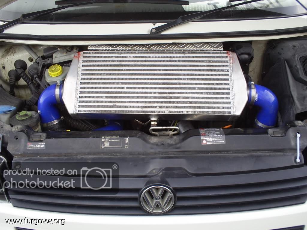

Cita de: caravelle t4 en Septiembre 30, 2015, 23:44:36 pm
el intercooler solo mejora si le da el aire fresco, un intercooler tan grande dentro del hueco del motor y sin correinte de aire que lo refrigere creo que te va a absorver mucho calor del motor
el capó tiene dos entradas de aire provenientes del exterior que dan justo encima del intercooler... el que llevaba antes no le daba directo encima y se notaba bastante hasta que se fisuró por las vibraciones (la EGR le daba de lo lindo ;D )
esta es la canalización para el aire de la calefacción y aire fresco, ahora si la enciendo se supone que genero corriente de aire debajo del intercooler por que cae justo en el agujero donde está el ventilador  ;D
ese hueco que llevan las TDI también lo tienen las 1.9TD, en origen llevan una tapa plástica que ciega la entrada de aire, hay que quitarla si no, no entra aire  ;)

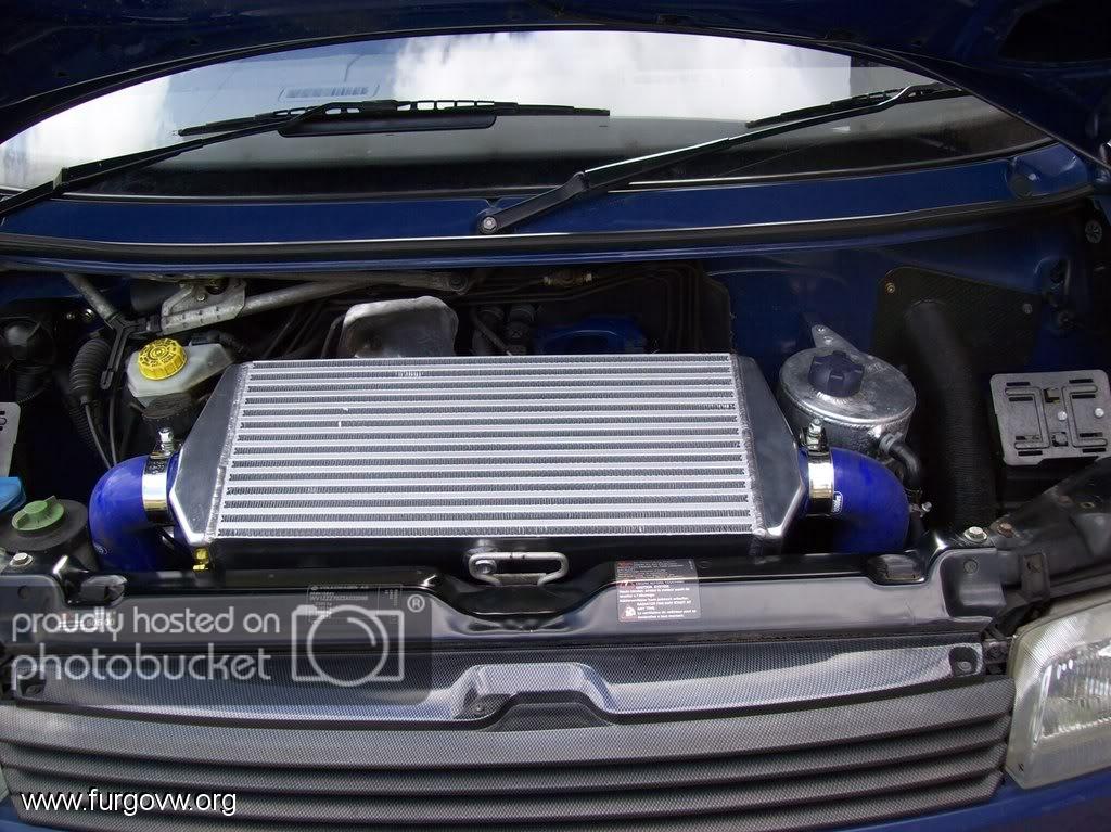

para que no se diga que soy el único que lo pone grande...  .meparto
caravelle t4
el unico que me convence es el de la tdi original porque le entra aire a toda la superficie, es menor pero siempre con aire fresco, te lo digo por experiencia. ademas de la t4 1.9 tdi a la cual le monte el original de la 2.5 tengo un celica gt four con intercooler aire agua que va situado en la parte alta del motor y se calienta muchisimo. si tienes la oportunidad de circular con el coche un dia de calor prueba a medir la temperatura del intercooler con un termometro laser.

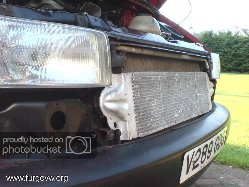

poniéndolo delante del radiador, en el morro, iría perfecto... a ver si encuentro la forma de ponerlo ahí

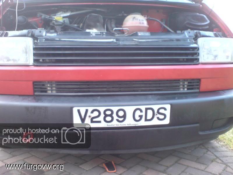

Yo tambien queria montarlo en el frontal pero despues de poner el aire lo veo practicamente imposible
manson
Cita de: haizkolari en Octubre 01, 2015, 00:18:57 am
que modelo de inercooler es ese???
es de compra, o esta sacado de otro coche??
