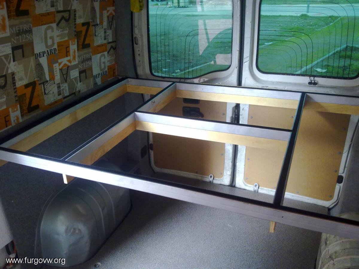

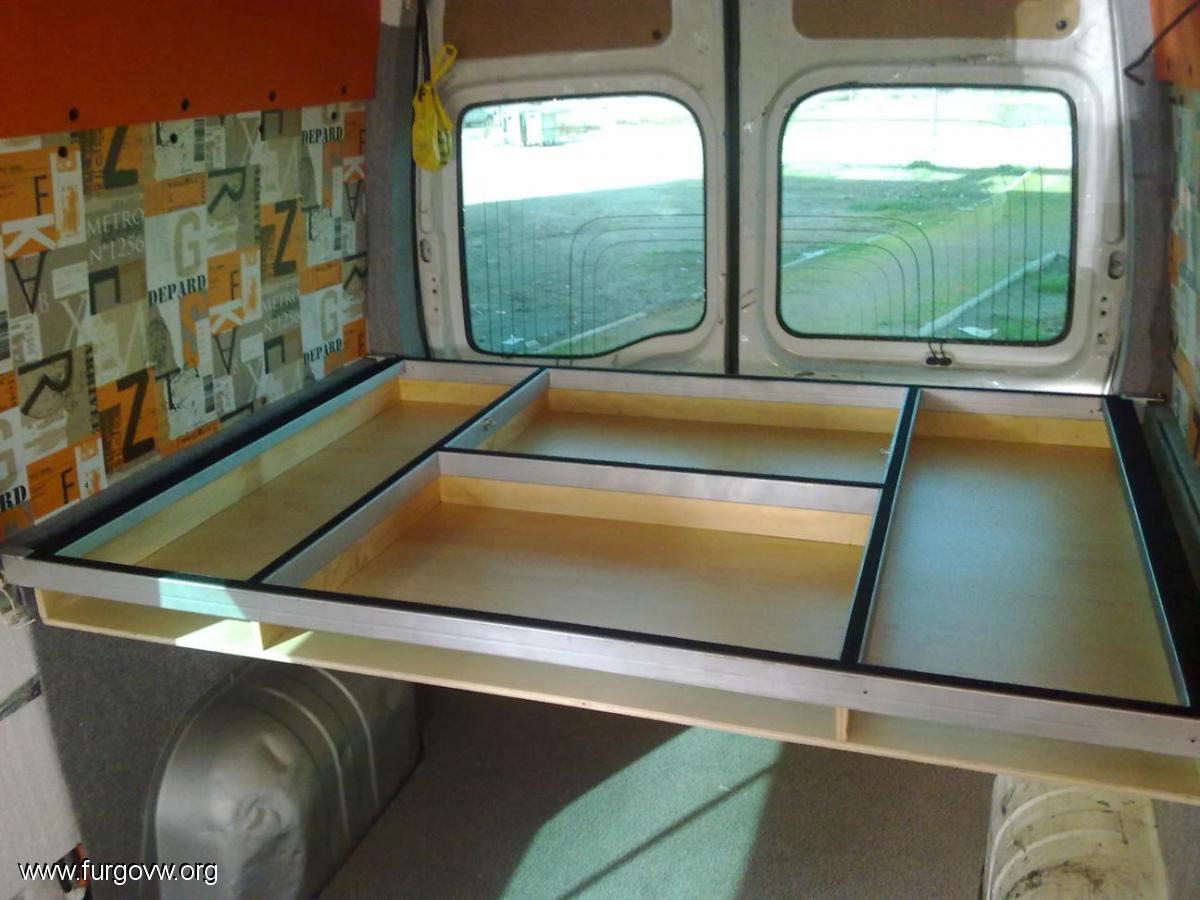

Bueno, pues ya he terminado de barnizar todas las maderas del mueble de la cama, y he empezado a montarlo de nuevo. El resultado ha sido este.
Esta primera foto muestra la estructura de hierro de la cama con todos los travesaños de madera que formarán las paredes de los arcones-armarios.
Y esta otra foto, con el fondo de madera de los arcones, ya barnizado y atornillado a los travesaños verticales.
Lo siguiente será volver a montar las puertas-somier, compases, y el colchón.
Espero montarlo mañana y presentaros el mueble ya terminado.

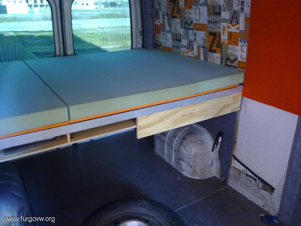

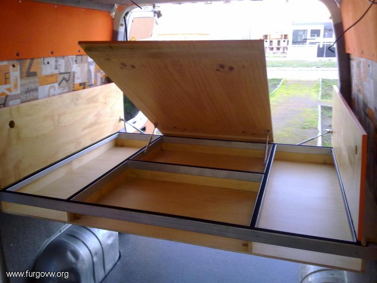

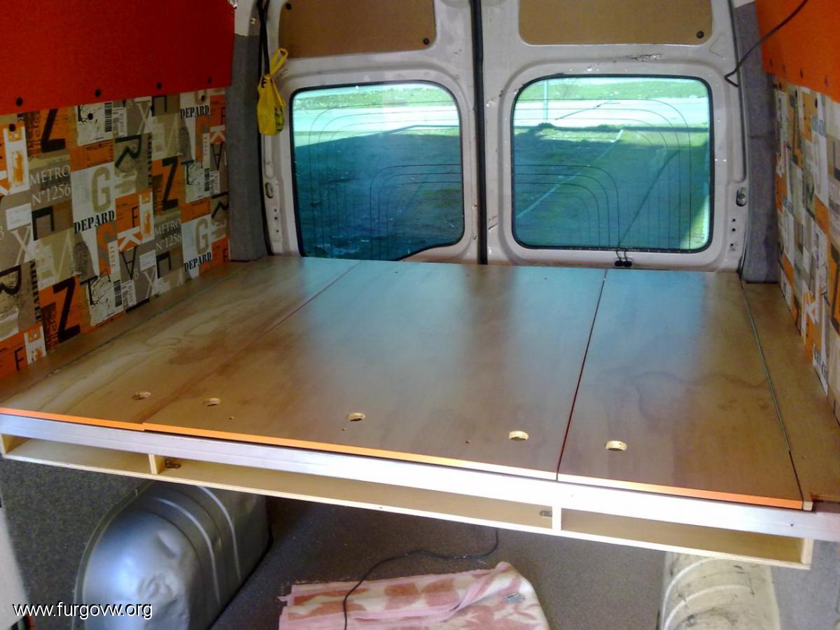

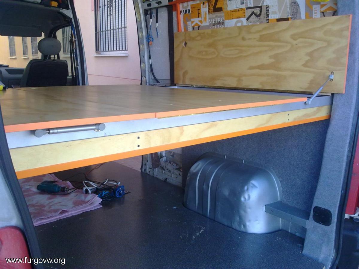

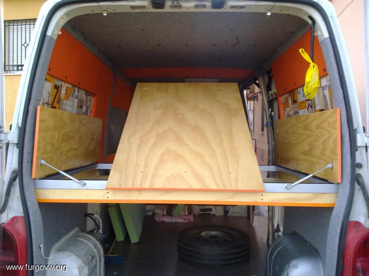

Y ahora, vamos con las fotos del mueble-cama ya terminado.
Bueno, pues después de montada la estructura, coloqué de nuevo las puertas, compases, ... y el resultado ha sido este.
Con las puertas cerradas.
Con las puertas abiertas.
Visto desde atrás. Se puede observar que he colocado un angulito de pvc naranja a modo de embellecedor en la parte que une el travesaño trasero vertical con el fondo del mueble.
Detalle del ángulo
Y madera delantera.
El resto de la parte de delante que queda sin cerrar, lo ultimaré con una madera que llegará hasta el suelo, y en la cual irá fijada la rueda de repuesto.
Espero que os guste y como siempre, espero vuestros comentarios,

Pero la rueda quedara debajo de la cama ¿no?
arturo13
Cita de: Cojumpy en Diciembre 03, 2012, 22:49:20 pm
Si,si. Irá anclada a la madera pero en la parte del maletero, debajo de la cama.

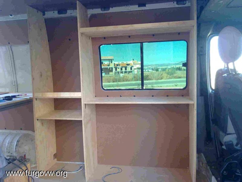

Después de más de un mes sin prácticamente entrar en el foro, no penséis que he estado parado, porque no es así. Lo que pasa es que he estado liado de curro, navidades y demás, pero en los ratos libres me he ido preparando en casa todos los muebles de la furgo.

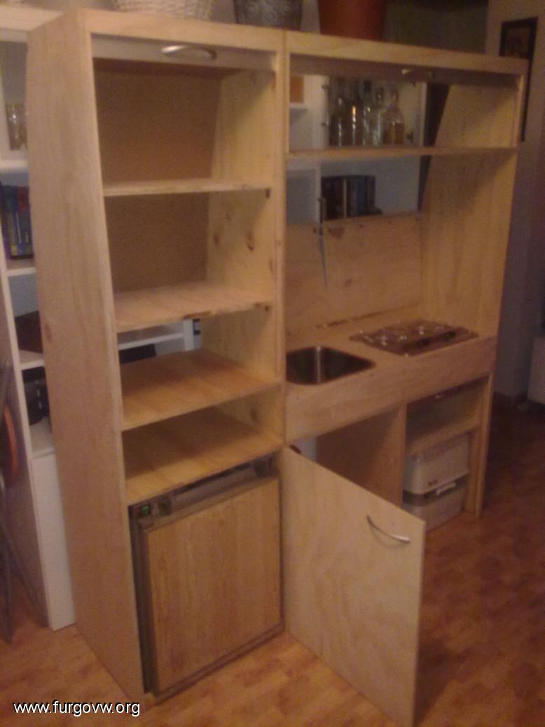

El mueble principal, con su cocina y su fregadero.
El mueble trasero para los altavoces.
Y un mueble que va a ir bajo el asiento de los ocupantes de atrás.
Y como he ido preparando los tres a la vez, pues tampoco quería volveros locos con fotos de una cosa y de otra.
Pero bueno, ya están casi listos y se pueden ir presentando cosillas, otra vez.

Pues como he dicho, voy a empezar por presentar el mueble principal, que es el primero que voy a montar en la furgo, y el más grande.
Las fotos no se ven muy bien, porque las hice en casa y de noche y mi móvil de noche, no tira buenas fotos, pero bueno, algo se ve.

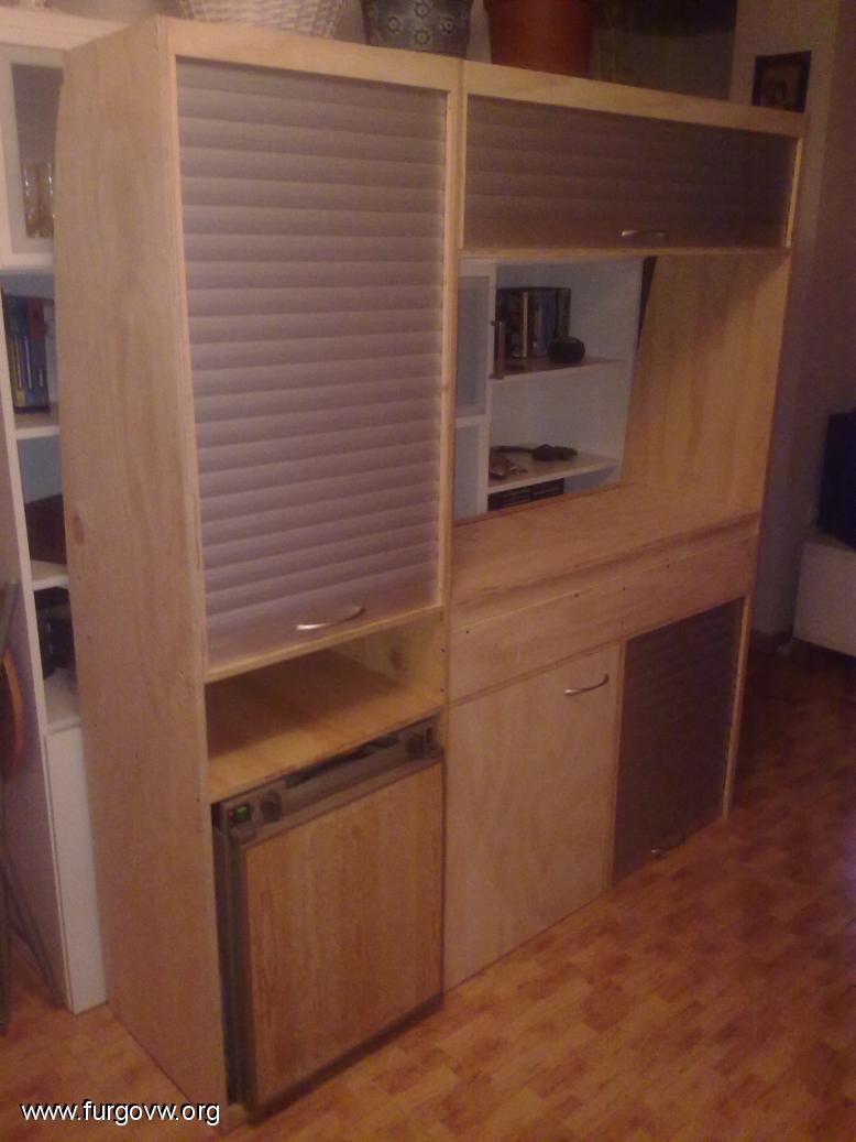

Esta segunda foto es el mueble montado en mi casa. En alguno de los habitaculos, en lugar de puertas, he reciclado unas persianas, adecuandole las guias, y el resultado es este.
Y ahora con todas sus persianas y puertas abiertas.
Ahora me toca desmontarlo, barnizarlo, cantearlo y montarlo en la furgo. Iré echando más fotos de todo y explicando como lo he ido haciendo.
Espero que os guste y espero vuestros comentarios.

Me gusta la idea de las persianas de plástico recicladas, te han quedado muy bien. ¿son grises?
