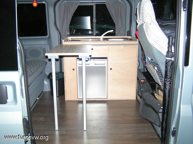

Con el permiso de Ta, la idea que me gusta y se ajusta a mis necesidades es esta:
