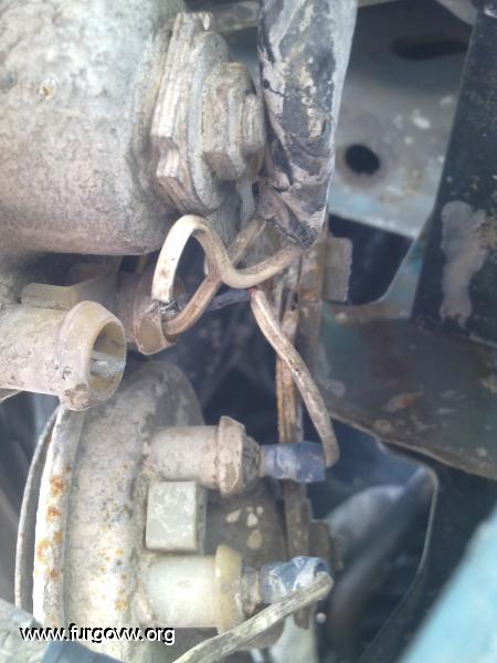

milabel
Seguro que son las bocinas?
A mi de vez en cuando me fallan y comprobarlo es una llave creo de 13 mucho aflojatodo y algo de cable y terminales, si tienes crimpador mejor sino un alicates...., algo de limpia conectores o lubrilin para los entendidos y unos 30 min.
Pipipipipipipi.....han sobre vivido....solo unas fotos y algo de paciencia. (las fotos para recordar como van conectadas.
Te pondria fotos pero no hay manera de subirlas y no tengo mucho tiempo.

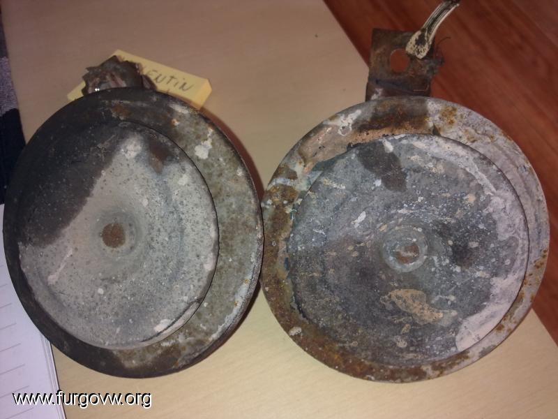

milabel
bueno asi es como estaban...en cuanto mi padre llegue les hago una foto de como estan ahora pero ya te digo son casi irrompibles solo cableado nuevo y conectores.
