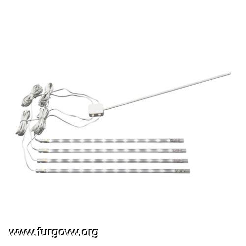

gti
y forrar lo una chapita fina de aluminio y luego una tira de dioder
