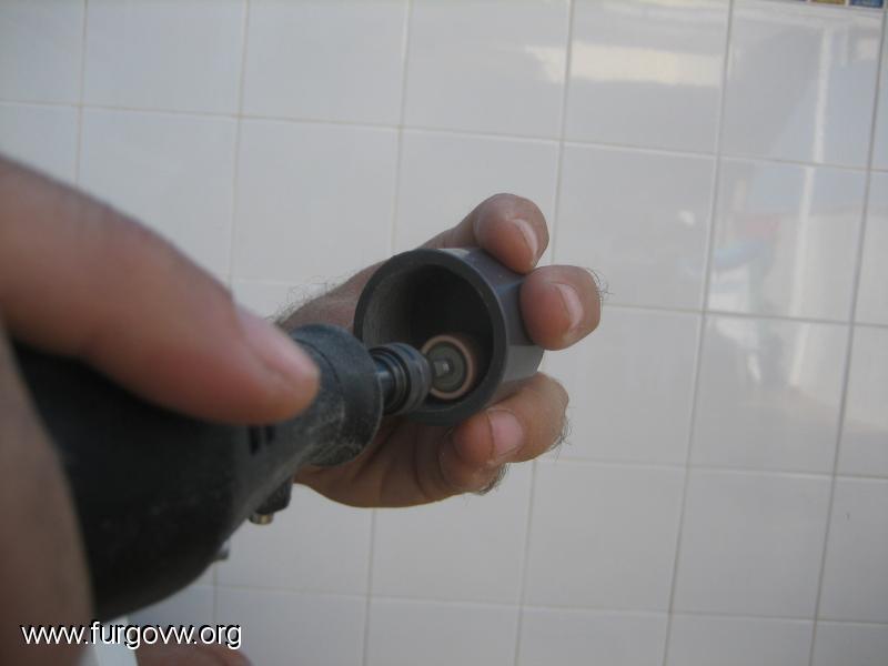

Pongo unas fotillos del desagüe. Utilizo una unión para tubo que primero fijo al plato con un poco de poxipol y luego dejo enrasado en altura con el plato y lo fortalezco con fibra

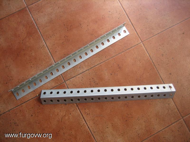

Ahora hay que preparar los soportes de las esquinas exteriores del plato de ducha (las interiores van apoyadas directamente sobre la trasera de la furgo y el parachoques). En la esquina que queda junto a la puerta he decidido colocar un cáncamo cerrado y mantendrá el plato suspendido mientras que en la otra monto una pata (he currado doble para hacerla porque he reutilizado material que tenía por el garaje, unos perfiles de estantería y un viejo brazo de aspiradora, y ninguno por si solo me daba la altura necesaria). Van las fotos, primero el cáncamo en una esquina (en la segunda foto se ve como entra al interior y aunque no tengo fotos luego va cubierto y sellado con unas capas de fibra y poliester) y luego la pata
El plástico negro que se ve en la pata circular, aunque no tengo foto, lo quité para que pudiera entrar en el cuadradillo formado por los dos perfiles
