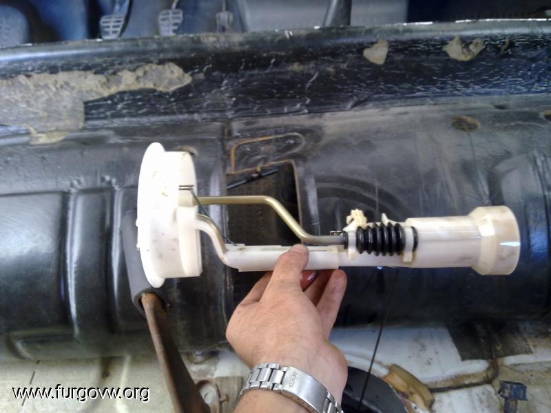

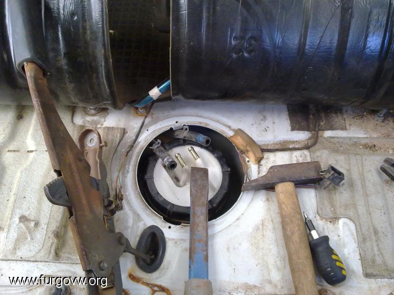

Hola a todos, tengo un problema desde hace 1 semana que la furgo de repente le cuesta un trabajo horrible arrancar, como si estuvieramos en invierno y los calentadores no funcionaran. He leido varios posibles problemas:
Relé del calentador, que en mi caso es el 104.............cambiado y sin éxito
Fusible del calentador............................................está bien
Piña de contactos de los fusibles y relés.....................no me atrevo a desmontar y prefiero probar otras opciones
Bomba gasoil mal calada........................................no la he tocado y no creo que se desajuste sola
Aforador...............................................desmontado y él me mira y yo lo miro pero no saco nada en claro
Filtro de gasoil...................alguien comentaba que lo había solucionado con esto y como me hacía falta, pues tambien lo cambié aunque sin mucha esperanza
Pienso que el problema puede ser una entrada de aire en el circuito porque veo que aveces discurren por el macarrón unas burbujas pequeñísimas, pero no sé si es normal, por ello desmonté el aforador  e hice algunas fotos por si a alguien le vienen bien.

Estas seguro de que los calentadores funcionan todos? se pueden quitar uno a uno y probar afuera si no están quemados.
La presión de combustible que emite la bomba de gasoil, será la adecuada? probando con una alimentación externa, persiste el problema?
Yo dudo que unas burbujas pequeñisimas puedan llegar a complicar el arrancado del motor, tiene que ser otro problema.
Un a vez que esta caliente, vuelve a tener problemas para arrancar?
