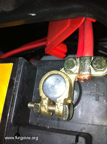

Bueno, akí van las fotos... Siempre se dice sin foto no existe, pues ojalá fuese verdad en este caso...

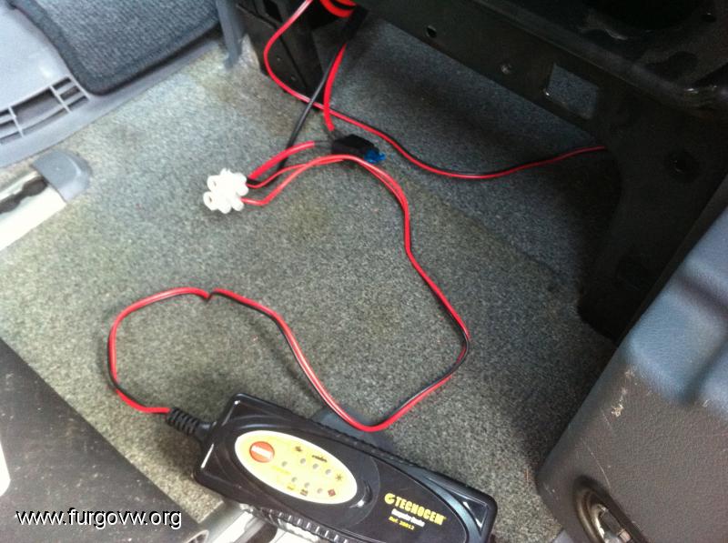

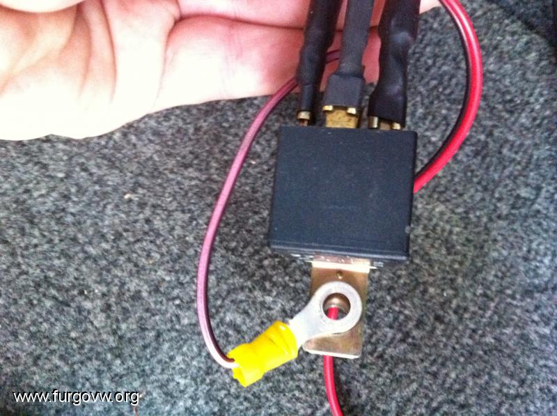

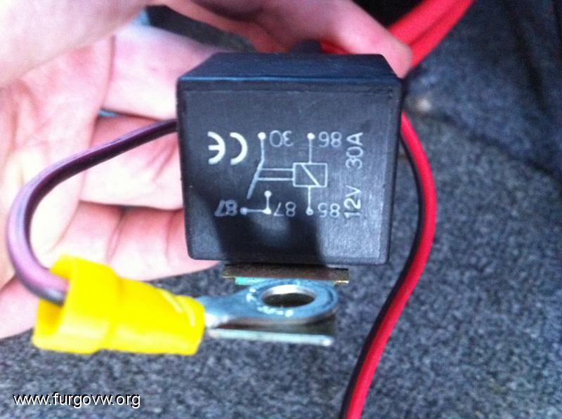

la instalación viene a ser esto:
En ese empalme iría conectado por el lado vacío la toma de mechero 12V y el conversor 12-220V... El fusible que se ve es de 15A y el cable fino que desaparece misteriosamente por la derecha es el que va a la caja de fusibles, a saber...
Por cierto, en la conexión a la caja de fusibles va un fusible de 3A... que ya está quemado!!! ¬¬
A la izquierda desaparecen un par de paquetitos de cables, 2 rojos y 2 negros que van a los bornes de la batería auxiliar, bajo el asiento y unos cuantos finos que van al relé...

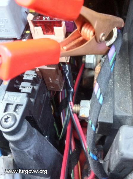

La conexión a la batería positiva:

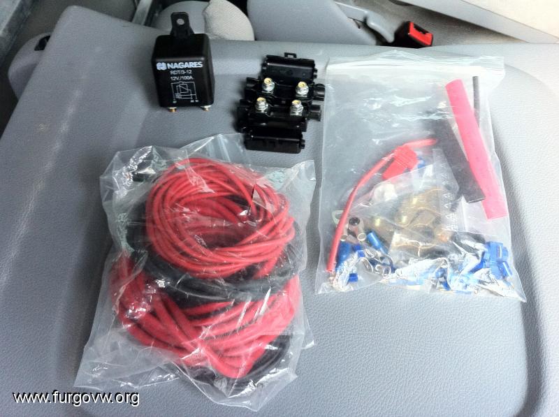

Por último, lo que no necesitó del kit Ciudad Camper  :o ...

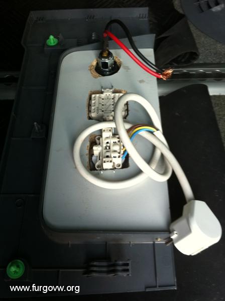

Si algo no queda muy claro, decidlo que lo he dejado todo desmontado pa hacer más fotos... Ah! Al césar lo que es del césar, la parte carpintería sí ha quedado bien, hay que decirlo:

Yo tambien creo eso, dá la impresión de que el electrico en cuestión no ha montado algo así en la vida, y lo ha hecho a su manera, pero mal ¡ ¡ ¡ Yo tambien intentaria que te lo dejara según el esquema de Eneko, es el apropiado y tiene las secciones de cable y demás correctas. Suerte
OKER
el ke te a montao esto justo hasta el dia antes era pastelero no??,menuda chapuza y menuda instalacion de mierda hablando en plata,ya te pueden kitar esa instalacion y hacerla como es debido,el relé ke te han puesto sobra,y deberia estar el que has cogido a buffer intercalao entre los positivos de ambas baterias y a masa,sin mas,el fusible gordo ese ke tambien les ha sobrao puesto entre la bateria principal y el relé y luego simplemente conectar el cargador a la auxiliar y poco mas,es ke de verdad ke veo la ñapa ke te han echo y es para echarse a llorar,seguro ke se dedican al tema de caravaning o es ke con tu furgo estaban haciendo practicas?,ya solo ver el cableao ke te han metido es de mofa,ver la conexion del cargador es pa pegar a alguno en la cabeza y ver ke fusibles te han puesto es como para ponerse a mear y no echar ni gota,la cabeza esta para algo mas ke llevar el pelo pero bueno algunos esta claro ke ni pa llevar la gorra,te recomiendo ke te pongas en tu sitio y les digas 4 cosas aparte de ke te hagan la instalacion como es debido o llevas la furgo a otro lao y ke corran con los gastos ellos pq esa instalacion no es digna de nada y menos de pagarla,saludos y suerte
