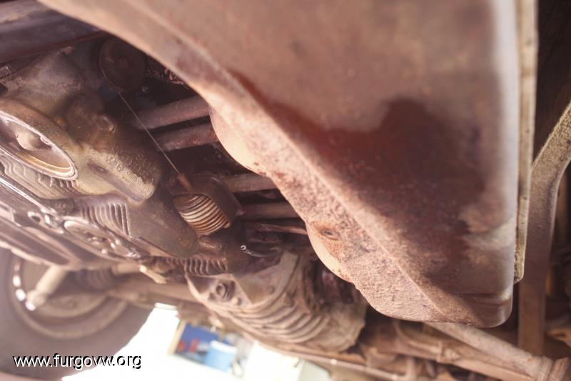

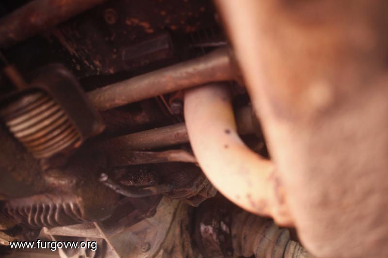

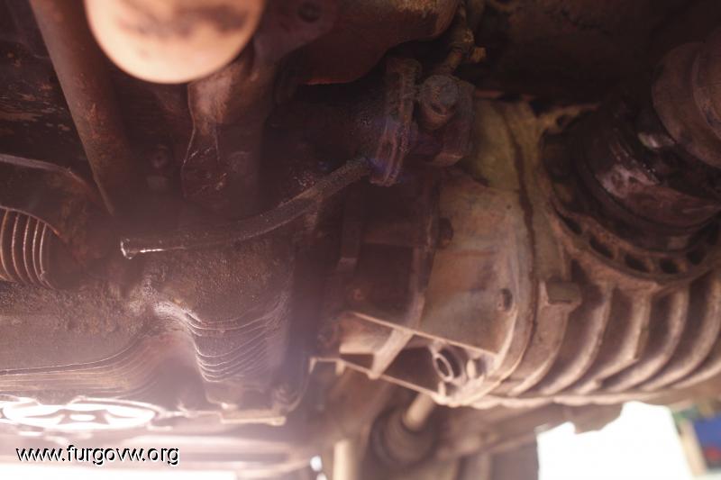

Hola de nuevo, resulta que el goteo de gasolina se producia con la furgo en parado, no cuando esta en marcha , he quitado la chapa derecha debajo del motor y me he encontrado con este tubito corto que no va a ninguna parte y es por donde se produce el goteo . Sale de la bomba de gasolina? es un respiradero? supongo que deberia ir alguna parte pero no se a donde.

es el retorno al deposito de gasolina?
palace
vale , parece que ya tengo mas claras las cosas. Es el respiradero de la bomba de gasolina, la membrana interna esta mal y al estar parada la furgo y no trabajar la bomba mecanica gotea por este manguito.

Ya la desmontaste?
Viendo las fotos de la bomba de gasolina,he visto el termostato expandido.Las fotos las hiciste con el motor caliente?
