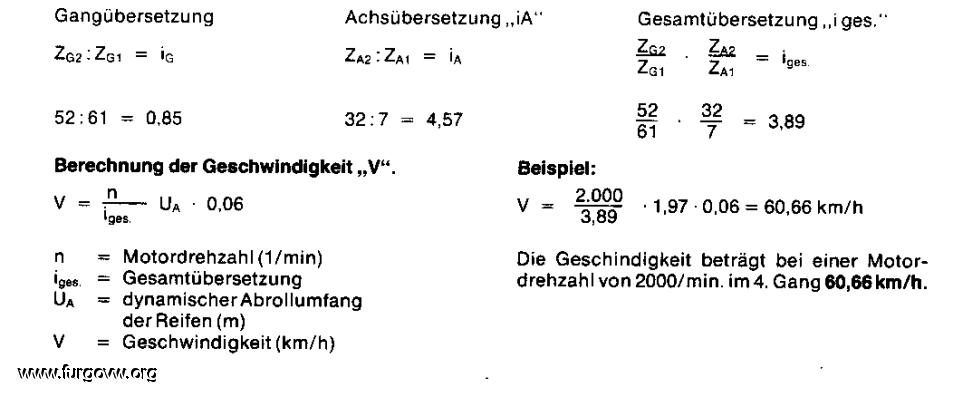

DK   7X32   piñón de 4ª -0,852 a 3000rpm irias a 91,15km/h
AAP 7X32  piñón de 5ª  -0,816 a 3000rpm irias a 95,06km/h
Podrías ponerle el piñón de la 4ª  de la DH  que está en 0,823 o el diferencial de la DK y casi igualas a la AAP pero tendrías que abrir la caja, con la "híbrida" DK-DH a 3000rpm irías a 94,30km/h
actualmente con la DH a 3000rpm vas a 76,09km/h
todas estas velocidades según la fórmula del manual de cajas de cambio de las t3
