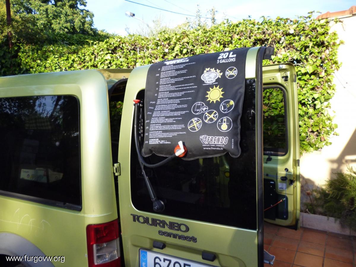

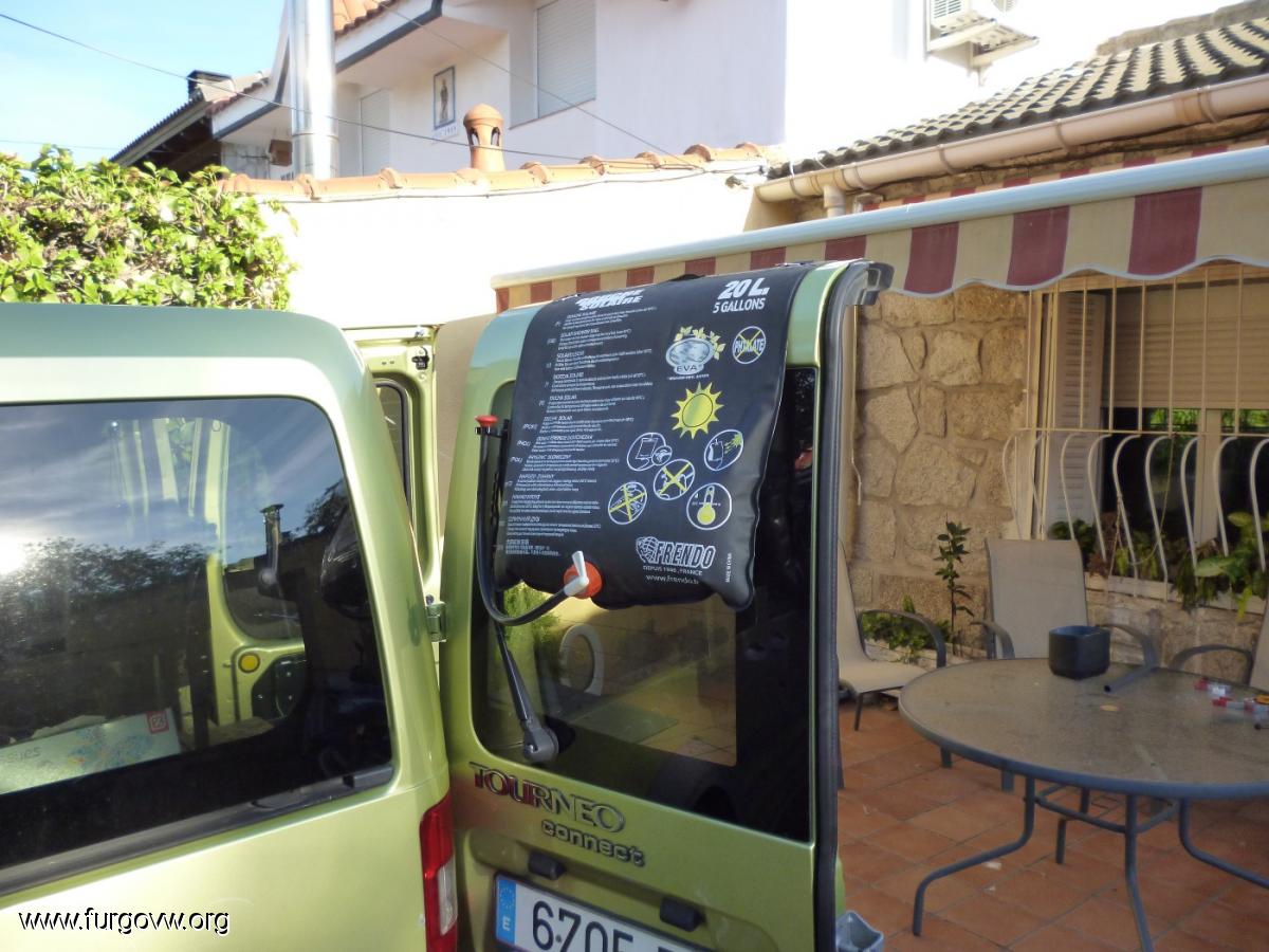

Para los que tengáis la ducha solar del Decathlon y una furgo con dos puertas posteriores este truco os puede ser útil.
Se trata de colgar la ducha solar de una de las puertas posteriores tal como se indica en la foto.
De esta forma puedes disponer siempre a mano de agua caliente después de un tiempo colgada al sol.

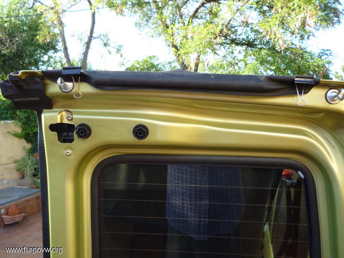

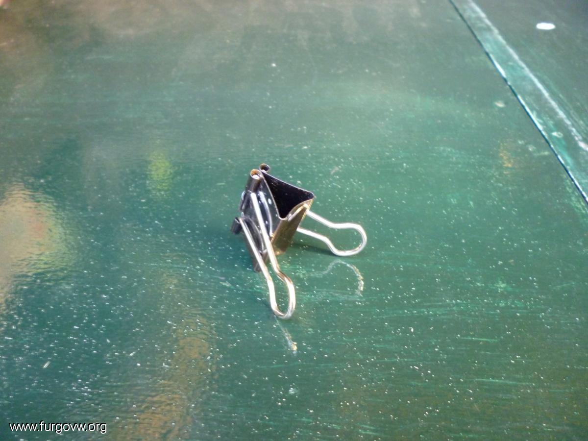

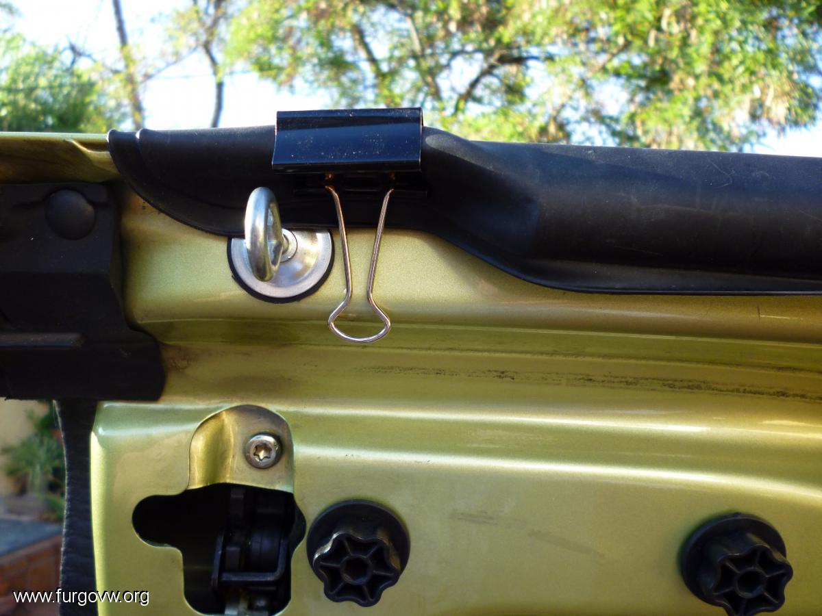

Para colgarla utilizo estas pinzas para papel.
Con dos pinzas es suficiente y se aguanta perfectamente si no llenas mucho la bolsa.
Yo solo lleno la mitad o menos de la bolsa para no cargar demasiado peso sobre la puerta.
Ocho o nueve litros suelen ser suficiente para asearse un poco, quitarse la arena de la playa, lavar unas tazas de café, etc.

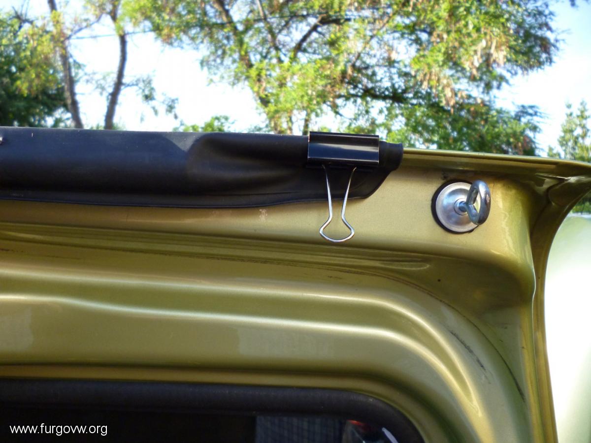

Aquí podemos ver las pinzas en detalle.
Este modo de colgar la ducha nos permite abrir y cerrar la puerta y también orientarla según nos convenga para que los rayos del sol incidan perpendicularmente sobre la bolsa y se caliente el agua más rápidamente.
Con la puerta cerrada el tubo que hace de asa de la bolsa queda por dentro e impide que alguien pueda robarte la ducha solar si te alejas de la furgo. Siempre y cuando hayas cerrado la puerta con llave.

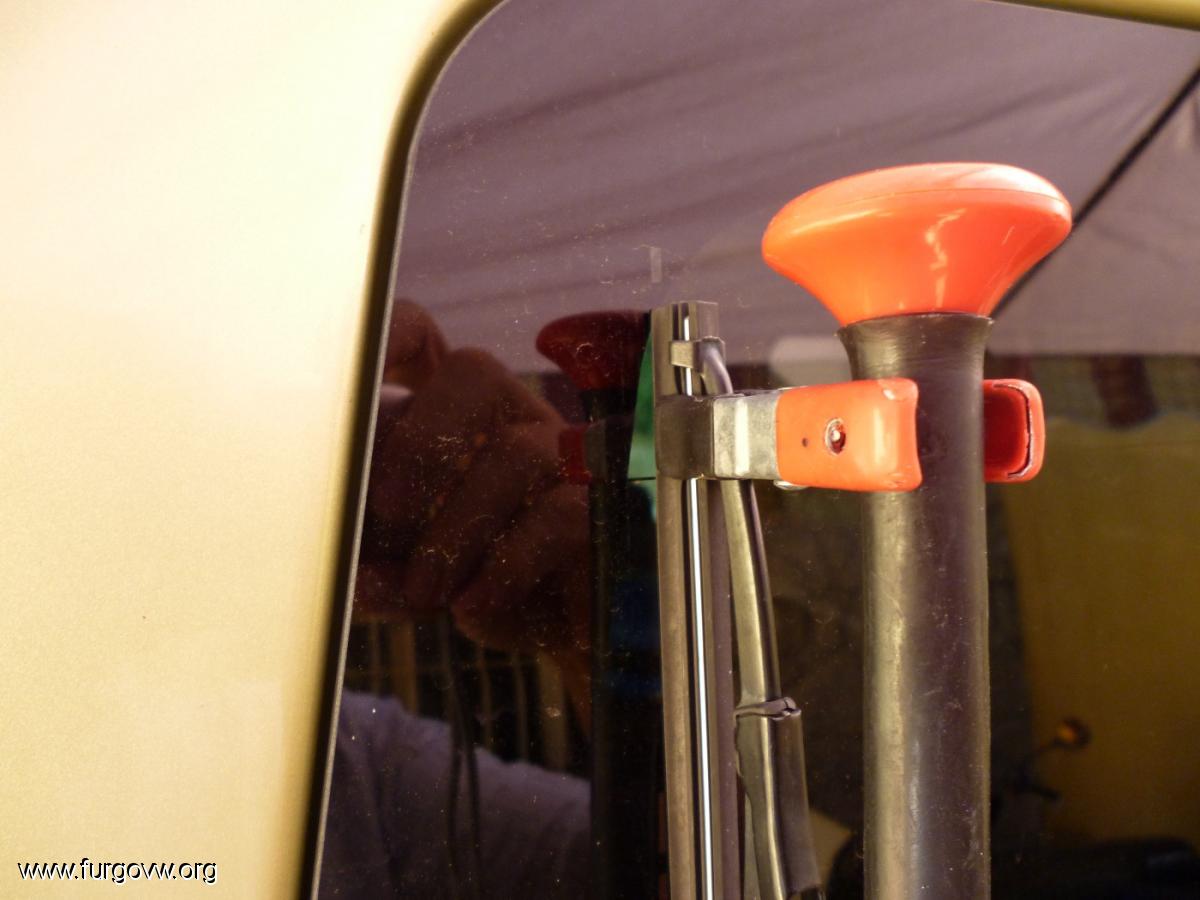

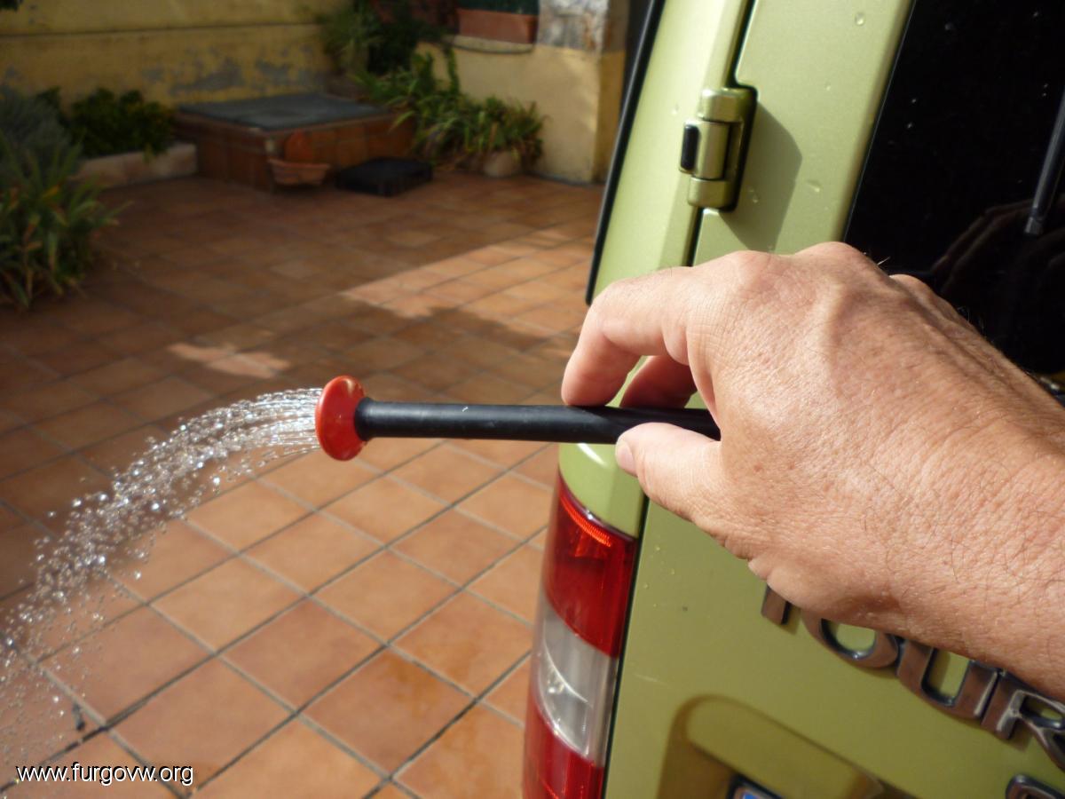

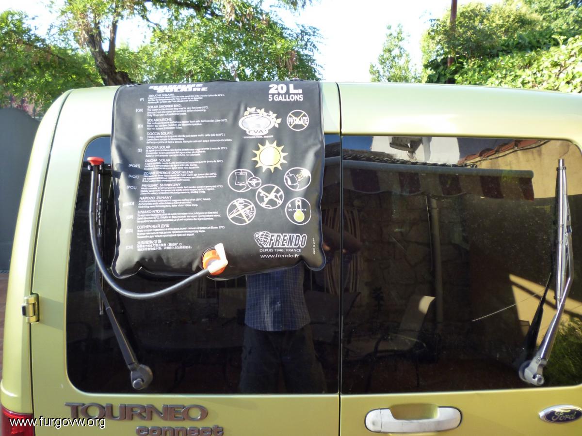

Para sujetar la alcachofa utilizo una pinza metálica sujeta al limpiaparabrisas trasero.
Si la pones un poco por encima del nivel del agua no es necesario cerrar el grifo cada vez que la usas ya que al poner la alcachofa en la pinza el flujo de agua se corta automáticamente.
Espero que os sea útil.

Esos ganchos que tienes en las puertas son para poner algun toldo?

Los ganchos son multifunción como puedes ver en este brico:
http://www.furgovw.org/index.php?topic=282408.0
maxbs
Después de leer tus bricos y fijándome un poco mas veo que los tuyos son todos ganchos sujetos con agujeros. Los "SUPERMAGNETE" son imanes de neodimio con mucha fuerza que también sirven para colgar y sujetar cosas aunque no se puede comparar con uno sujeto a la chapa con una tuerca claro!!!!
A cambio, tienes lo practico que resulta poner un imán con un gancho que soporta varios kilos...
