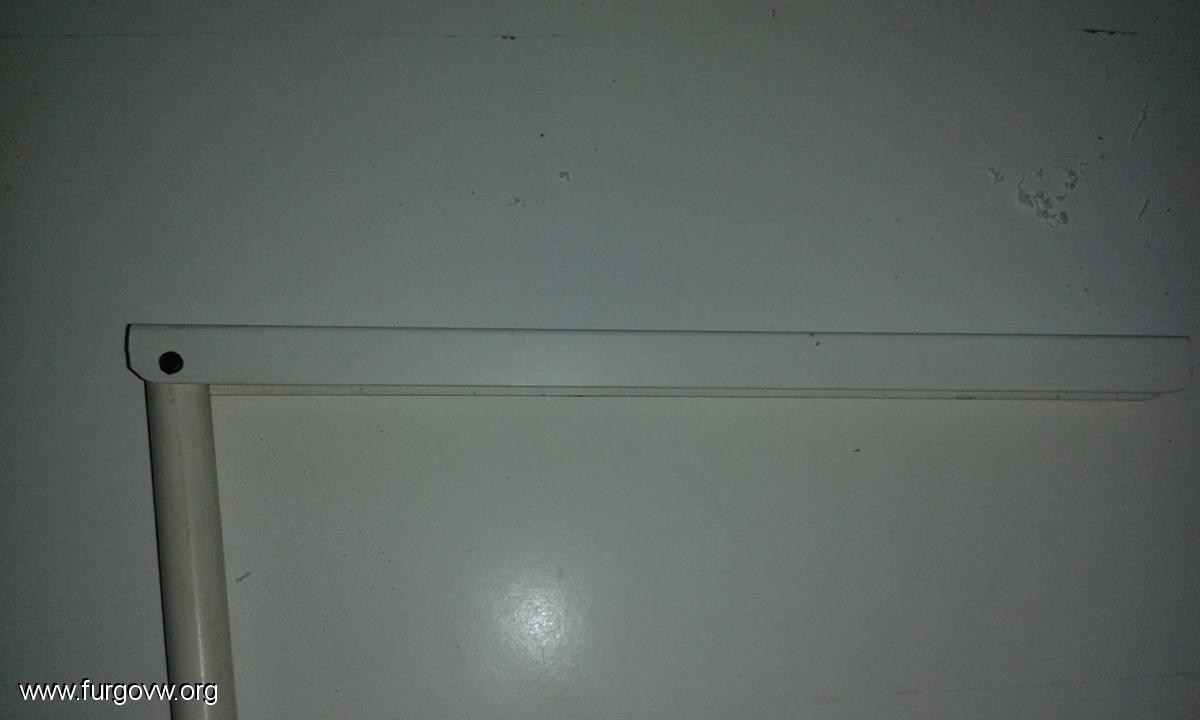

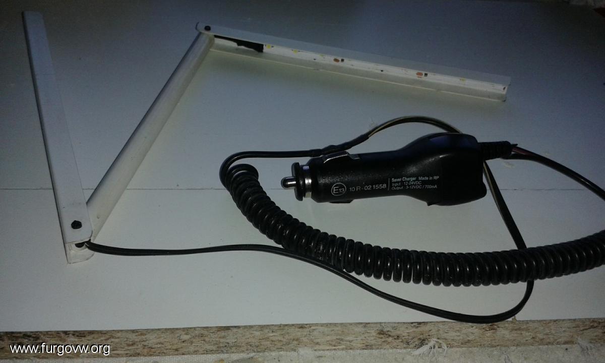

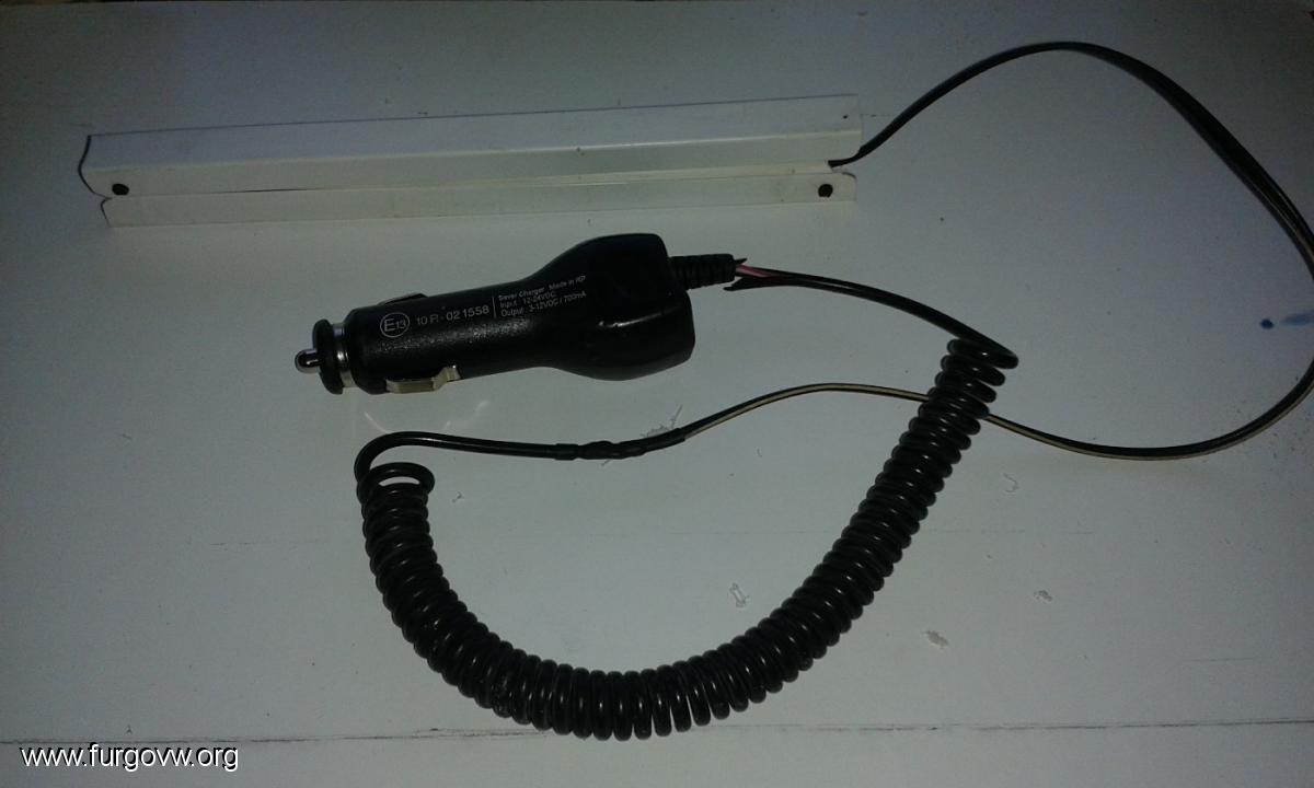

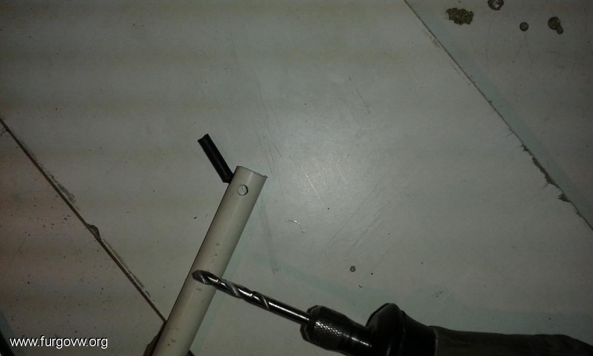

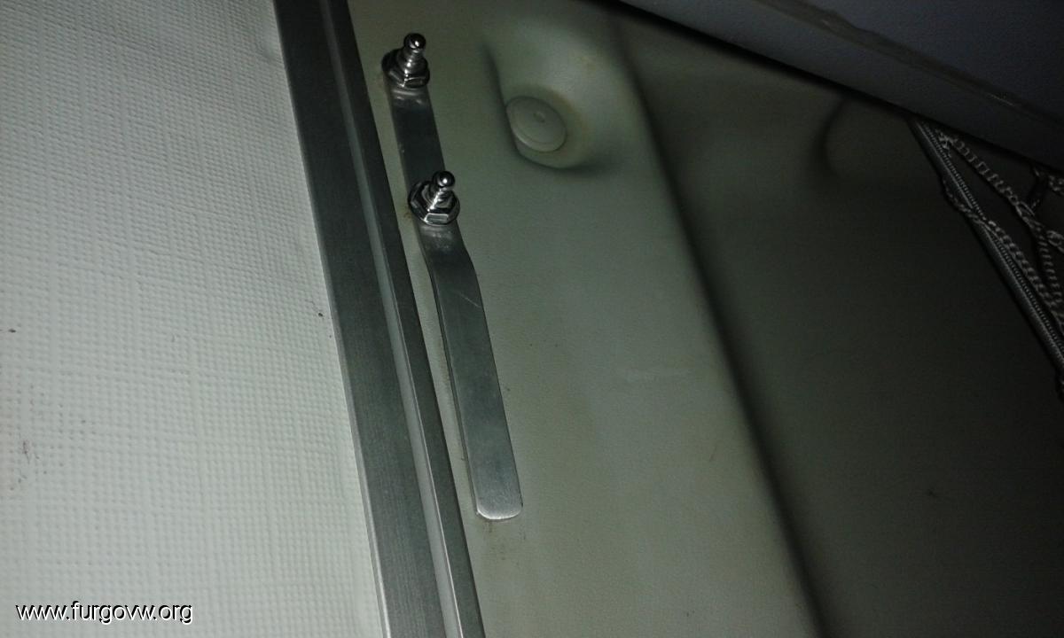

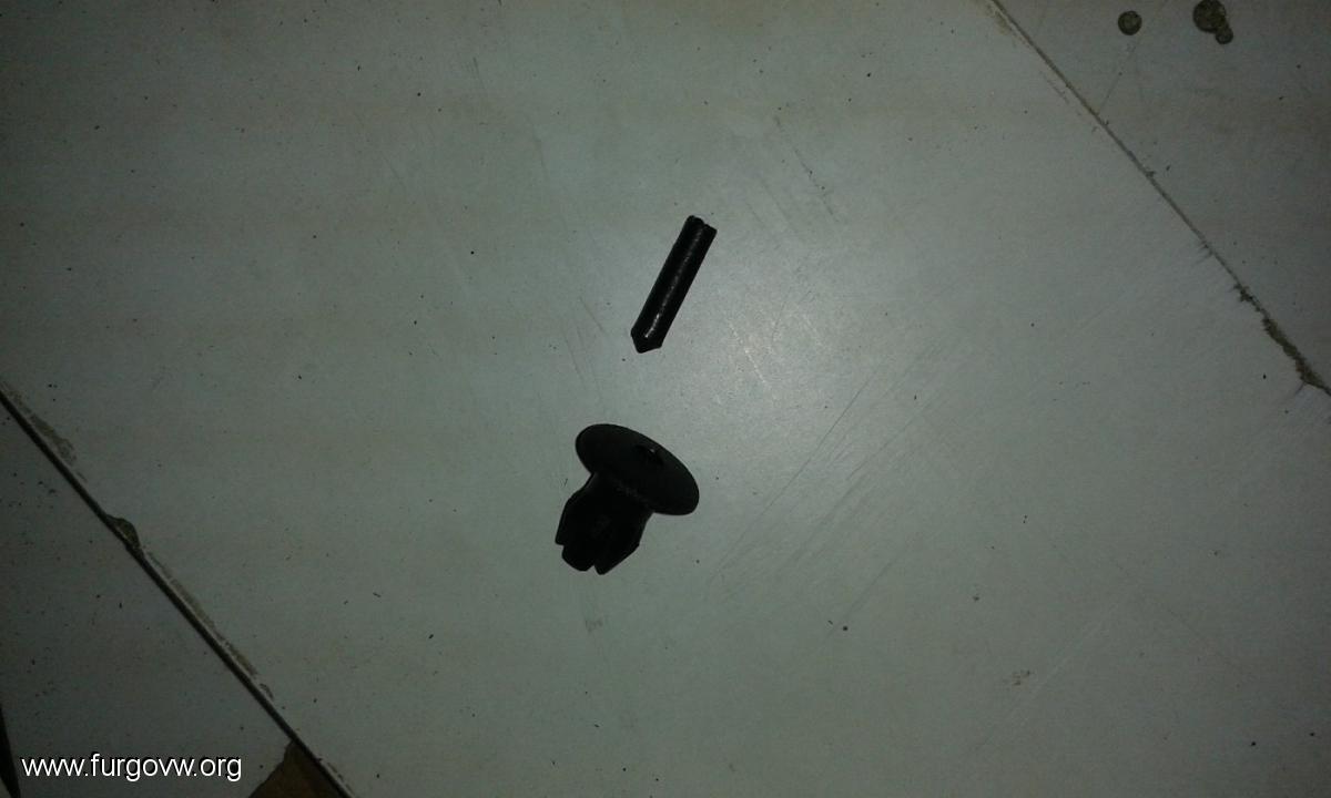

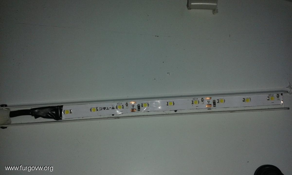

Para Santaia70 y el que lo quiera aprovechar.
No saque fotos en su dia así que esta tarde hice un par de ellas para explicarlo.  No da para mucho porque es tan complicado como el mecanismo de un chupete pero ahi va.
MATERIALES :
Canal plástico:0€ (me sobro de otra ñapa pero anda sobre los 2€)
Tubo plástico: 0€ (lo mismo que el canal)
Toma corriente mechero: 0€ ( lo mismo que el tubo plástico)
Tira de leds: 0€ (si, lo habeis adivinado)
Grapa plástica: 0€ ( centimos)
Otros materiales: cable doble ( largo a elegir)
HERRAMIENTA:
Taladro, soldador estaño, lima.
MONTAJE :

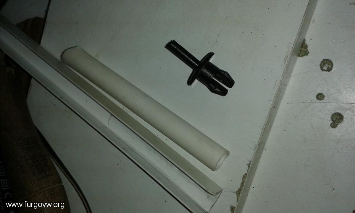

Cortamos tres trozos iguales
, dos de canal y uno de tubo, redondeamos las puntas de los canales.
A continuación desmontamos los grapas plásticas para aprovechar el pasador para utilizarlo en los ejes. Taladramos los orificios donde van los ejes.
Cojemos la tira de led, le soldamos los cables y la pegamos a uno de los canales.  Limamos las puntas del tubo de manera que el cable libre y no se corte  al plegarlo y pasamos el cable por el tubo.
Colocamos los pasadores que hacen de bisagras y achatamos un poco las puntas con algo caliente para que no se salgan y limamos lo que sobre.
Soldamos la toma de corriente y listo.
En cuanto al soporte, al principio le iba a poner velcro pero cuando lo extendia, con el peso descolgaba un poco y no me convencia, atornillar prefiero no hacerle agujeros nuevos, asi que aprovechando dos tornillitos (que si alguien sabe para que valen agradeceria que me lo dijese), hice la pletina esta con un trozo de aluminio que tenía en casa por lo que su precio es... ( exacto, lo mismo que la tira de leds)
Y estoestodoamigos.

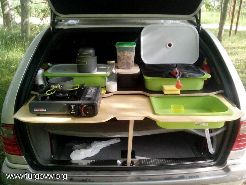

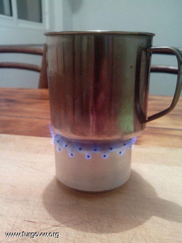

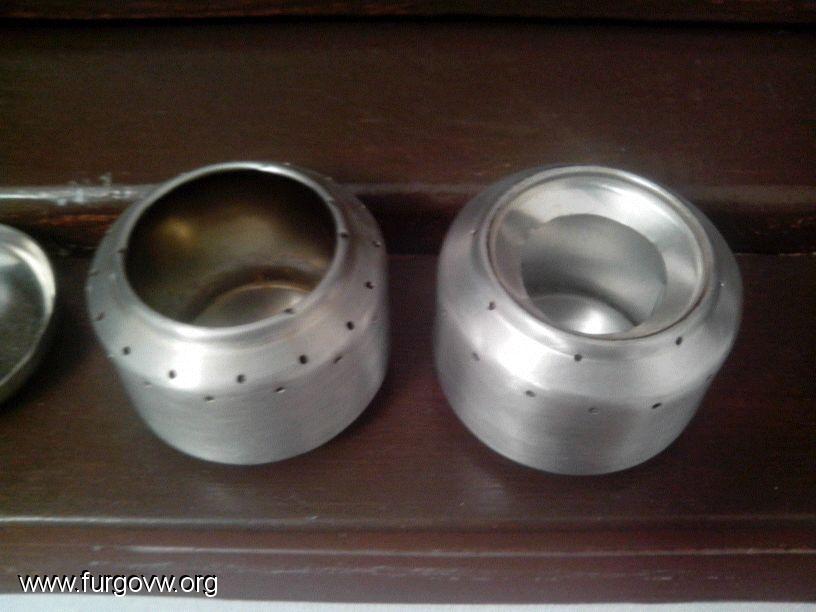

Fogon a alcohol con lata de cocacola. Si buscais en youtube hay una porrada de bricos.
Nosotros usamos un fogon bustir con cartuchos y el verano pasado en Leucate/Francia, este fogon de alcohol nos ha salvado un arroz de gambas que teniamos a medias y se nos acabo el cartucho de gas y estaban agotados en las tiendas ese dia.
Otra pagina donde compro muchas cosas directamente de china y que sale todo tirado de precio es Aliexpress
www.aliexpress.com o para los que el ingles los lia creo que hay la version española www.aliexpress.es Un exemplo de compra en esta web es el conjunto de 4 hollas de camping para 2 personas que me costo unos 13eur. Os pongo una foto donde se veen, son iguales a las de decathlon pero se encajan como las boñecas rusas.
Otro truquillo ha sido hacer una tapa en madera para la caja de los cubiertos que tambien nos sirva de madera para cortar la comida.

Muy bueno. Yo cortaria encina del capo, en tu coche tiene la altura ideal...
