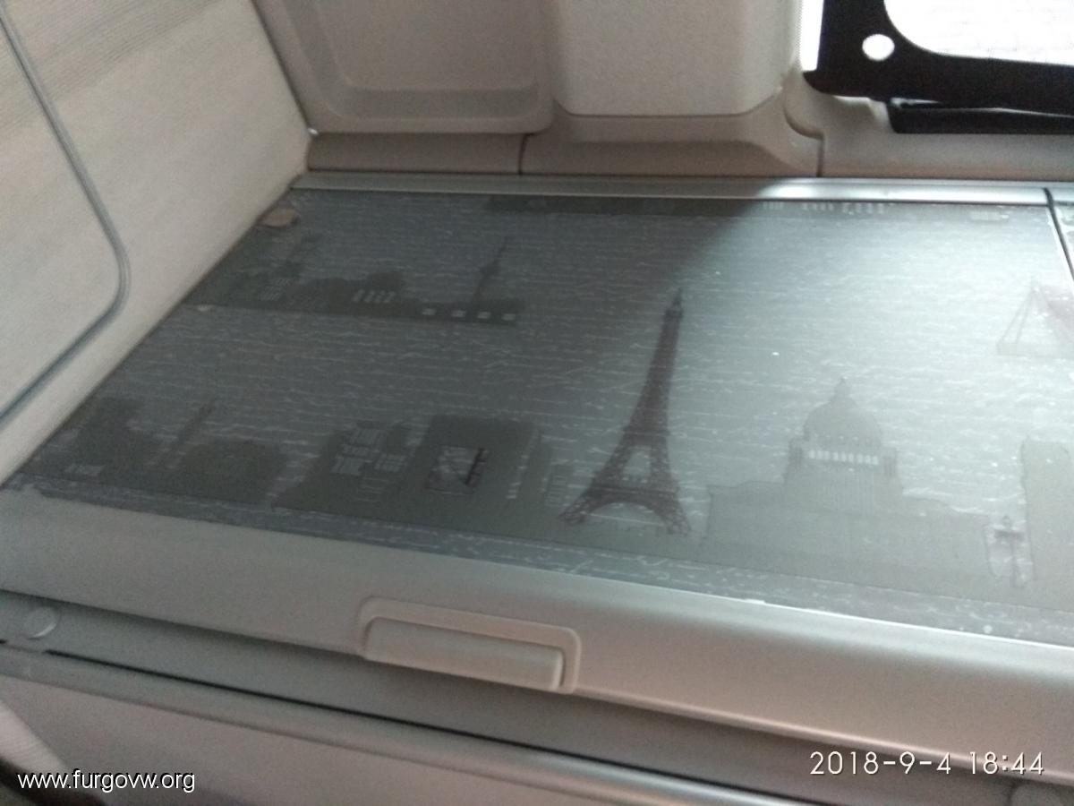

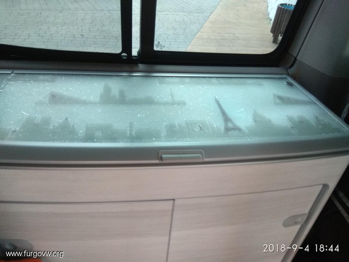

Para dentro del armario tengo de esas, pero para encima de la nevera y cocina he puesto unos vinilos (papel vinílico decorado para cristal) del Leroy Merlín que se quedan adheridos al cristal perfectamente.

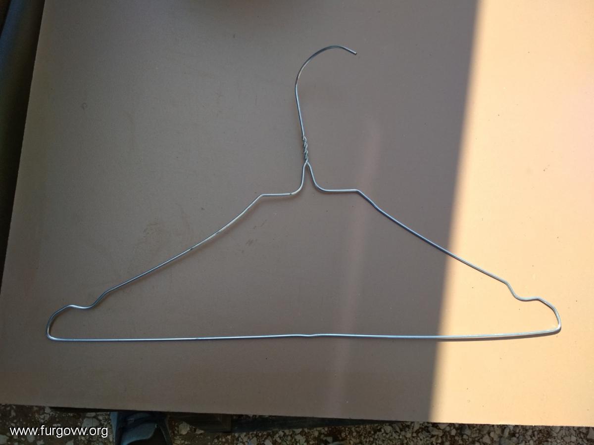

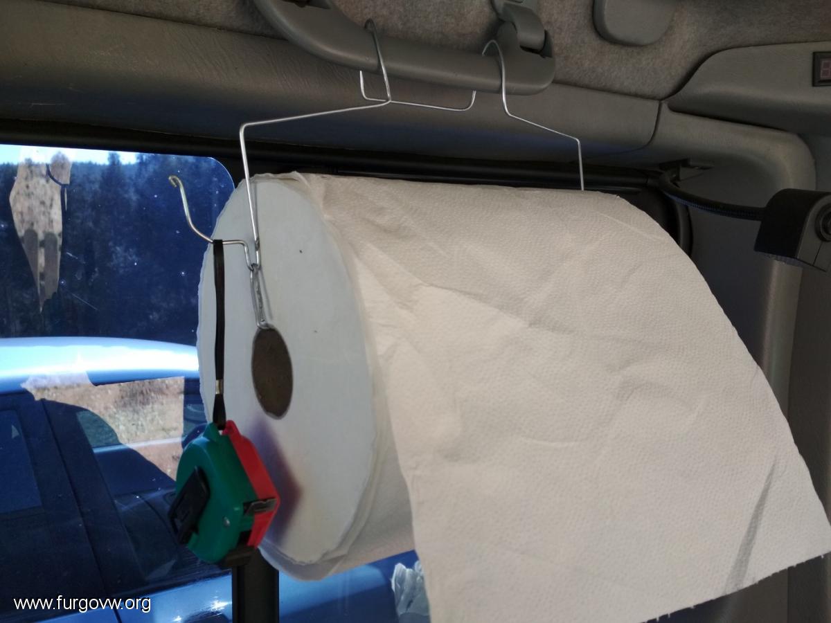

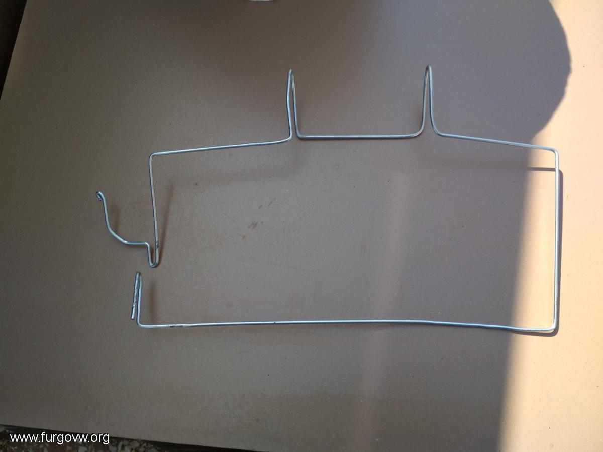

Ahí va una ñapa sencilla y útil
estaba cansado de ver el rollo de papel de cocina dando vueltas por la furgo, así que hice este portarollos con una percha

Me gusta el porta rollos pero me gusta más el metro al lado jajajaja yo tambien llevo siempre le metro al lado por si se me ocurre alguna cosa. .palmas .sombrero .palmas

Me alegra que os guste la idea ;D

el metro es fundamental!!!
para inventos, o simplemente para saber como metes un trasto grande en la furgo, primero medir y luego cargar  .meparto

¡Muy chola el porta rollos! ¿Cómo consigues que el alambre de la percha quede tan recto? No se nota ni un doblez original
DuqueDeHerrera
Todos los tipos de alambre por muy retorcidos que estén quedan como nuevos por el "metodo del tirón".
Dependiendo de la longitud y grosor del alambre se utilizan herramientas más o menos contundentes, pero en definitiva se trata de sujetar una punta del alambre a algun sitio fijo, y con la otra punta sujeta a un sitio "movil" y con mucha masa pegar un pequeño tirón, para que la inercia se encargue del trabajo.
Por ejemplo, para un alambre electrico de cobre, basta con sujetar una punta a un tornillo de banco y dar un tirón de la otra con los alicates.
Para alambres más gruesos, se puede sujetar un extremo a la pared con un gato de carpintero, y pegar un tironcito de la otra punta con el gancho del remolque.

Pues la verdad es que el método del tirón no se me había ocurrido, pero me le apunto para la siguiente.
este alambre no es muy duro, ya ves como se dobla con el peso del rollo que tampoco pesa tanto, simplemente con un alicate  con la otra mano y con paciencia
pero vamos, que lo próximo que haga con alambre probaré lo del tirón, que fijo que ahorra tiempo.
