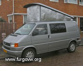

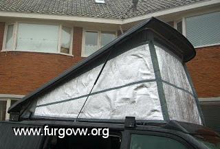

Yo estoy diseñando uno igual. El problema es que no de como engancharlo de la parte frontal del techo, justo del el medio domde no hay manera de llegar si no es con una escalera.
lo quiero enganchar al teco con clicks de esos típico de  la chaquetas, que van a presión macho con hembra

Y si bajas el techo y lo enganchas y ya luego lo subes??  .sombrero

hola buenas noches, yo creo con todos los respetos, q si lohaceis por el frio, yo podria una funda de techo y los aislantes por dentro, yo lo tego asi, y ya solo con la funda se nota muchísimo, un saludo.

Nosotros tenemos GV, no Cali, pero..... yo creó que si lo enganchas en la parte del frontal, supongo que superior, te buscas problemas luego para ponerlo y quitarlo en campo.
Hay que hacerselo facil....Dependiendo de con cuanto material quieres ir cargando, Yo haría o una funda semirigida como esta que se tensa con pulpos a las bisagras o una funda entera como se han visto aquí .... La que puso losaeta en el hilo de cristales empañados
http://www.furgovw.org/index.php?topic=314462.msg3897896#msg3897896

Yo tengo la funda del techo Thais, pero igualmente voy a hacerme ese invento, lo único es que seguramente lo coloque por dentro y no por fuera. Luego lo dejaré extendido sobre la cama, antes de bajar el techo, para que no ocupe nada.

La cosa será comprobar que la condensación no termine depositándose en ellos al ser materiales con láminas de aluminio y no transpirables. Y al ponerlos por dentro estés generando que se te condense dentro y no fuera. Mientras que si lo pones por el exterior..... No se, digo yo.... tendrás que preguntar a los científicos  ;D

Pues en eso no había yo caído. El ponerlo por dentro, era por la sencillez y comodidad, en su colocación.

El problema de la condensación lo tendrás igual por dentro que por fuera, lo único que si lo pones por fuera la lona del techo elevable será la que absorba el agua que genere esa condensación por estar "pegada" al aislante aluminizado, con el hándicap de que además, ese producto "canta" a distancia (es mucho mas discreta la lona del techo).
La solución (al menos en parte) es no dejar totalmente cerrado y aislado el techo sino dejar una pequeña ventana (coincidiendo, por ejemplo, con la que tiene la lona en la parte frontal) para ventilación, así al menos lo han hecho algunos compañeros que han fabricado sus propios aislantes de techo.

Entonces mejor por dentro y si se humedece el invento, ya se secará.
Ya digo que yo levanto el techo y pongo la funda de Thaiss

Melón, tan corto no soy .meparto el problema lo tengo en la parte de en medio de la patre Fontal. Desde las puertas no llego y desde delante subido tampoco.
Y entonces la lona solo se sujeta de las esquita, no es un gran problema, pero aislaría menos. Deciros que tambien tengo la funda thais, pero a -15 no asila térmicamente, si del viento y de la lluvia.
la idea es la funda como si fuera el goretex, la térmica como el forro polar y la lona de la furgo como la camiseta :)
