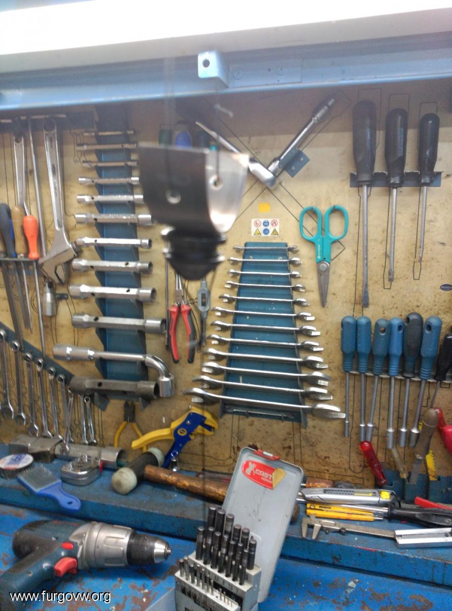

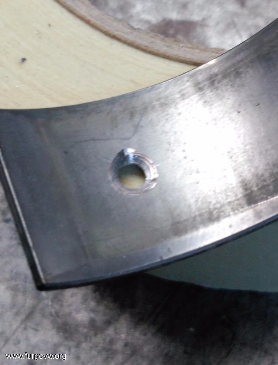

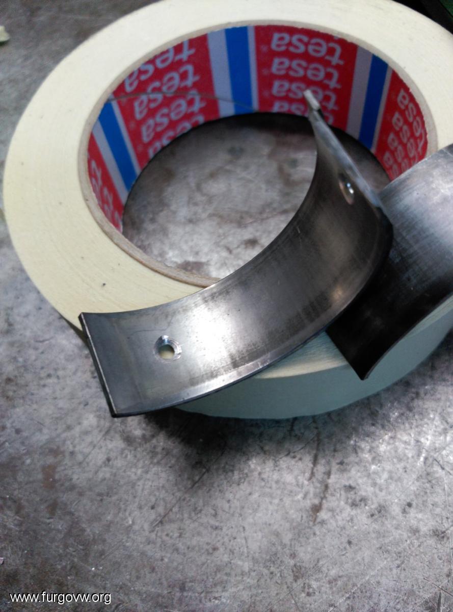

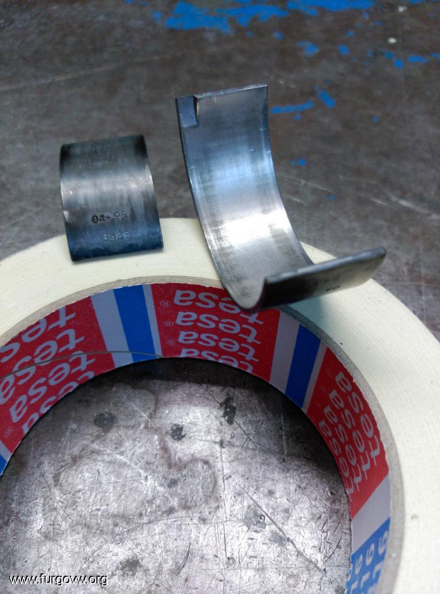

hace años cuando se abrió mi motor 1,9 AAZ para reconstruirlo, se le instalaron tapetas o cojinetes nuevos, me guardé los usados a modo de curiosidad, los recordaba como de acero, ya sabiendo que en la parte del rozamiento eran de una aleación compleja, pero cuyo principal material era el acero, he aquí:
ahora al encontrarlos confirmo esa sensación, y les hago una prueba, tomo una broca con un correcto filo de corte para hacerle un par de agujeros, y no veas lo cuesta taladrar este material, es duro de narices
les hago un generoso chaflán para ver si aflora algún color tipo bronce o color diferente, pero no, el color es el mismo, parece como algo diferente pero es el efecto de la mala foto tomada con el movil

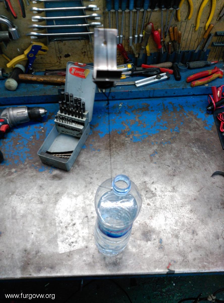

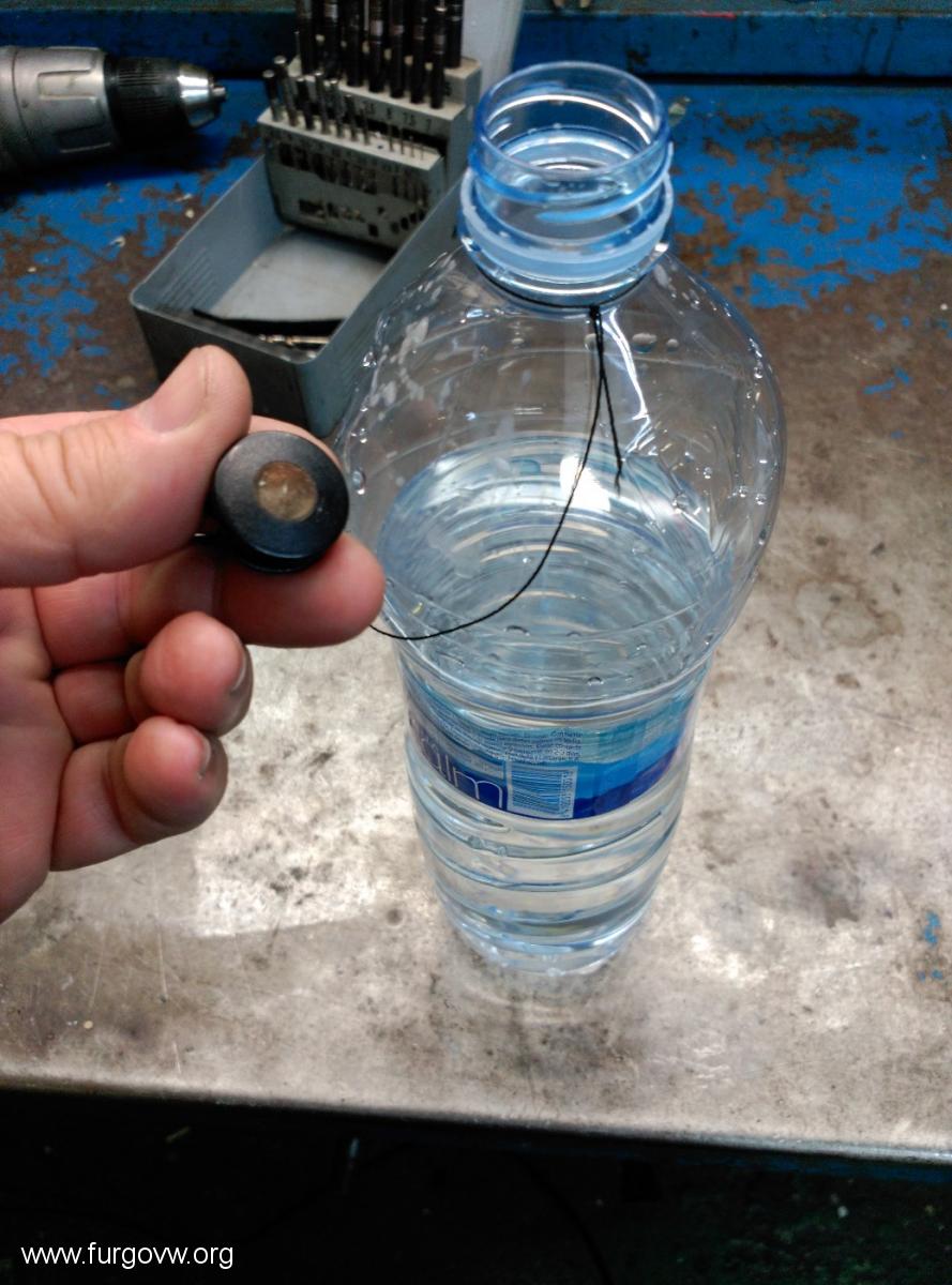

ahora voy por el magnetismo, tomo este imán de neodimio de 10 mm de diámetro  que está embutido dentro de un soporte de plástico, (los mismos que puse en mi filtro de aceite) al que le ato un cordel a la boca de una botella de agua que contiene aproximadamente un litro de agua
por los agujeros que le he hecho al cojinete le paso un cordel y lo cuelgo del techo y entonces le adhiero el imán del cual queda suspendida la botella con un kilo de peso que aguanta perfectamente su unión por magnetismo, por lo que me aseguro que el cojinete tiene un altísimo porcentaje de acero
en esta foto tomada con el movil, no se precia bien, pero lo que parece que la botella se apoya en la mesa no lo es, está suspendida lejos de la mesa.
por esa impresión que me dieron estas tapetas o cojinetes, dije lo de que no eran de bronce.

Lo que me extraña mucho, no es que sean de acero, (debe haberlos hasta de teflón), sino que no estén pulidos a espejo.
Editado
alcasa
quizás sea por que necesitan tener poros donde retener las gotas de aceite, no sé, sus motivos tendrán
