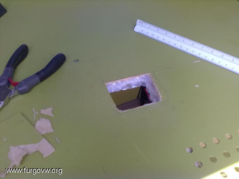

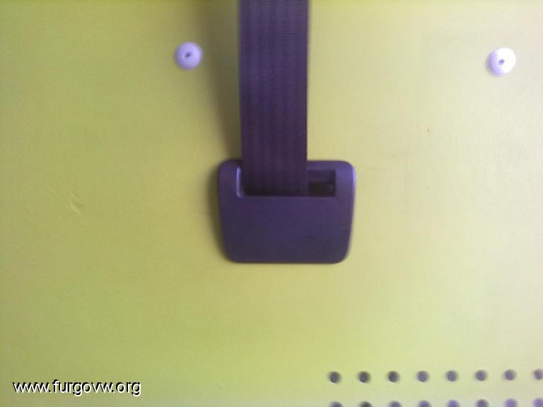

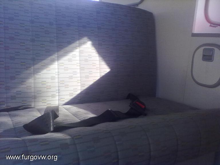

Pero como lo que prometo lo cumplo, ahí van las fotos, del cambio del aceite no son, pero son fotos  .fotografo

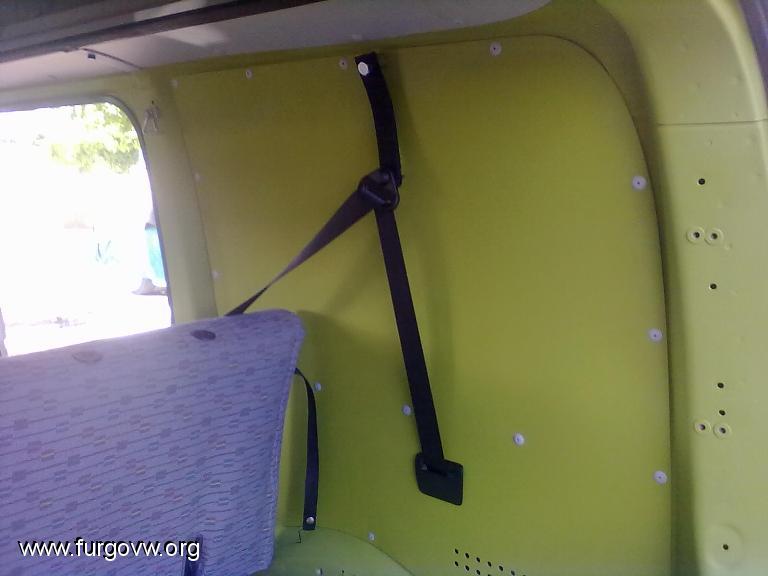

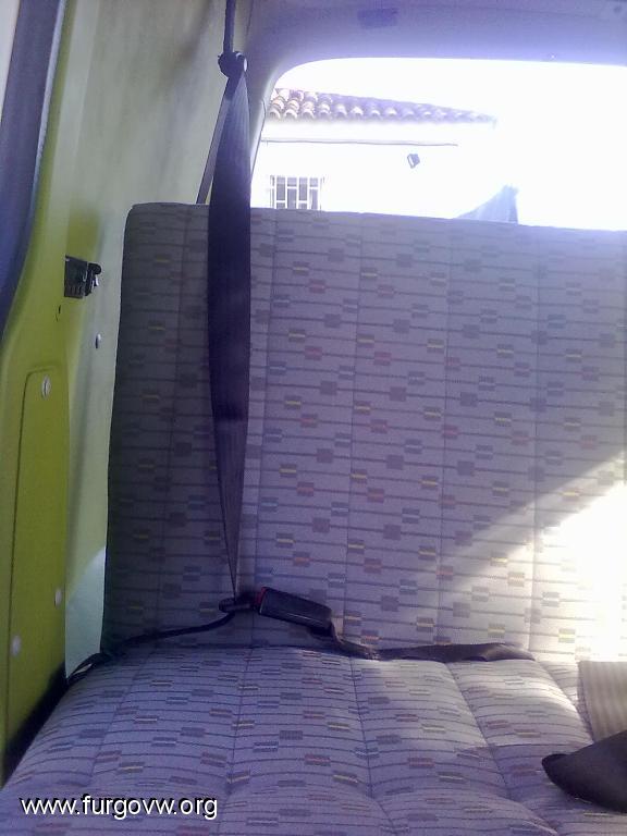

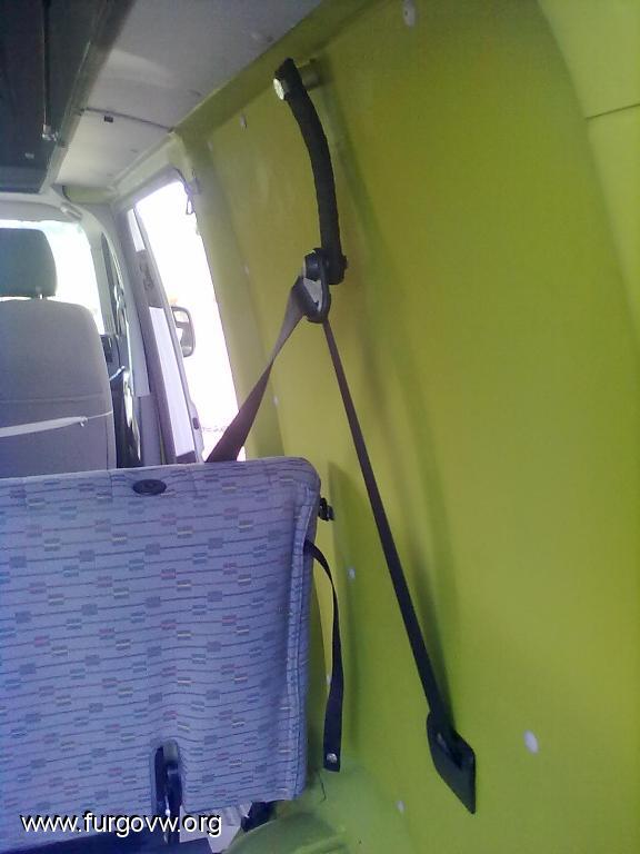

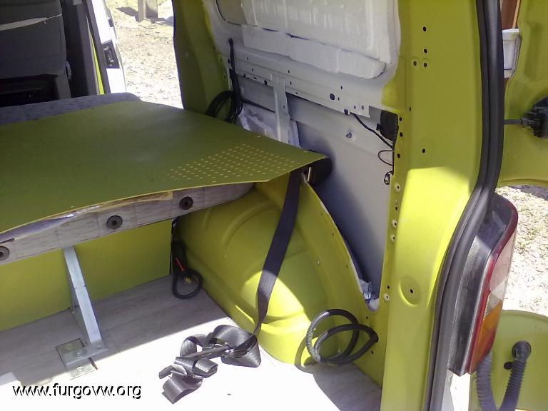

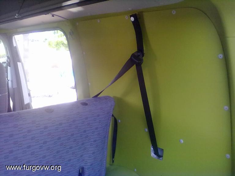

Colocación del cinturon del asiento cama

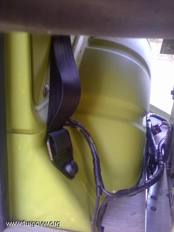

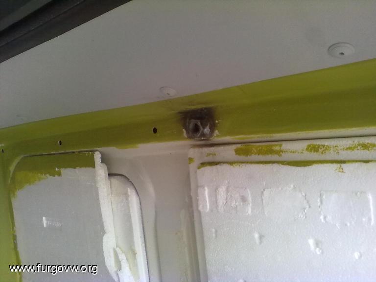

La tuerca que tuve que soldar (me soldo el soldador tio de la mujer) para poder colgra el cinturón

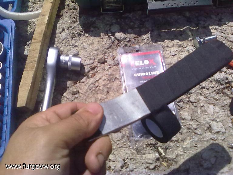

cinta de manillar de bici para quitarle el aspecto industrial al hierro que sujeta el cinturón
Y mañana las del cambio de aceite y filtros :-*

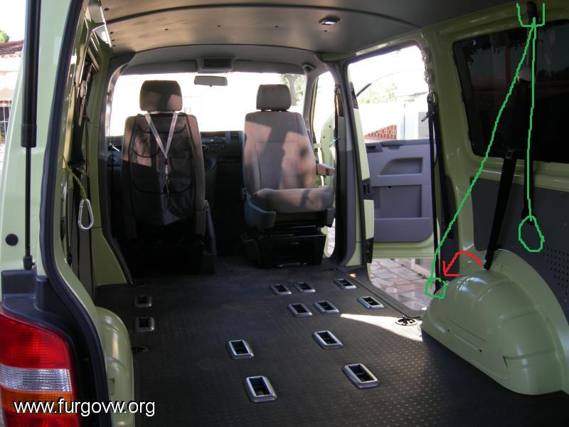

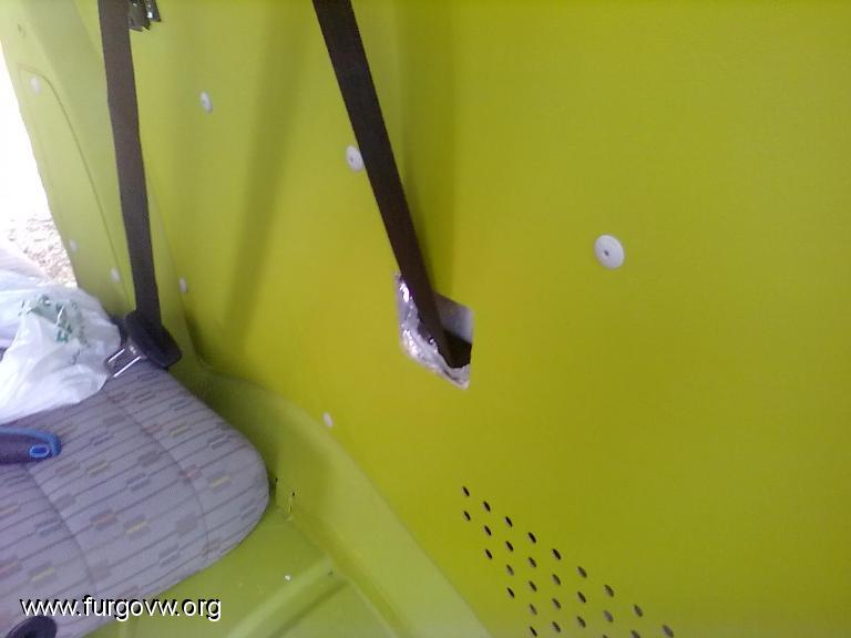

 Pollo y esas plazas traseras te las homologan con los cinturones atornillados por haí al libre albedrio .confuso2  :o :o
pollo
Mayo 13, 2013, 23:58:07 pm #1820 Ultima modificación: Mayo 14, 2013, 00:12:59 am por pollo
Cita de: PAYO en Mayo 13, 2013, 23:49:53 pm

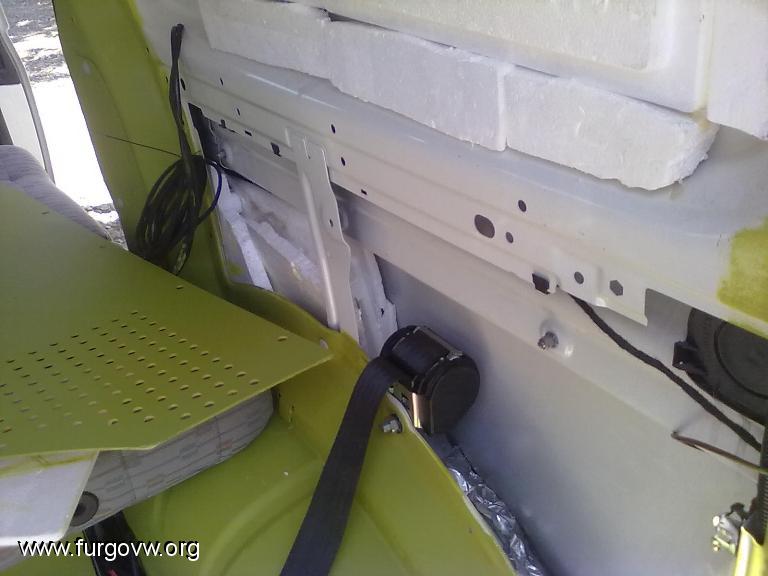

No están al libre albedrío, la bobina va en el sitio original, el soporte es lo único que he tenido que soldar por que al ser furgón no lleva donde pillarlo como en las caravelle o mixtas, y el final de cinturón esta atornillado donde va el final de cinturón del la fila del medio en una mixta o caravelle.
Los tonillos, los casquillos son los que vienen en el asiento cama REIMO y imita a los originales vw.
Aquí lo puedes ver ;)
Y la furgo ya esta homologando-se ;D
pollo
Mayo 14, 2013, 00:07:43 am #1821 Ultima modificación: Mayo 14, 2013, 00:19:05 am por pollo
Yo solo he desplazado un punto y es el mismo con la misma rosca métrica, es el final de cinturón de los asientos de en medio
ronmartin
y en vez de soldar una tuerca porque no lo has hecho con remache roscado como vienen de origen estas cosas?
pollo
Cita de: ronmartin en Mayo 14, 2013, 07:45:15 am
pues porque no tenia ni idea del remache roscado :P yo siempre he visto tuercas soldadas, sería en mi antiguo Seat panda .meparto

como que mejor, si ha hecho lo mismo .lengua2
ESERO
 .nono .nono .nono .nono .nono
Tu has soldado a la chapa y este lo ha metido en el travesaño con una pletina, parece lo mismo pero no lo es.  ;)
ALFREDINO
El del video que pone la pletina dentro del travesaño me parece que me copió a mí, en la Master lo hice igual con todas las tuercas. A mí no me resultó tan fácil embocar los agujeros de los tornillos chicos, hay que pelear bastante para encontrarlos.
