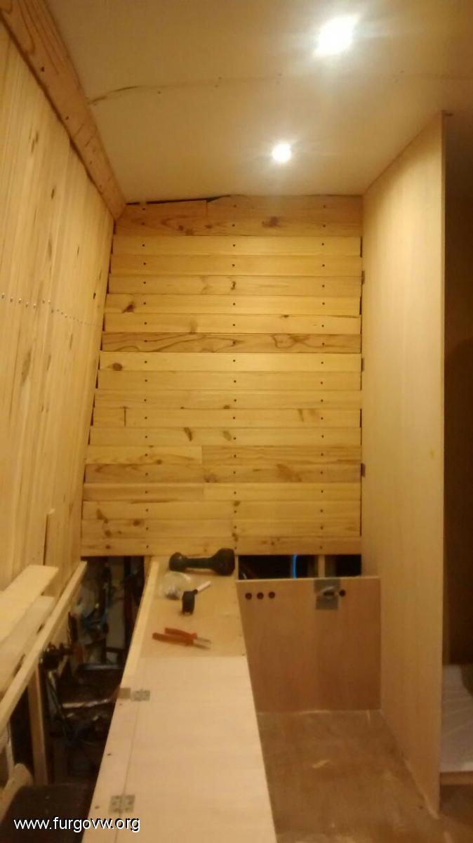

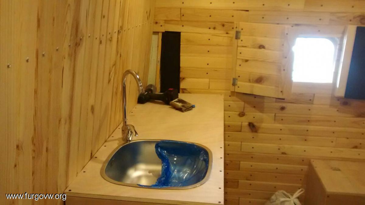

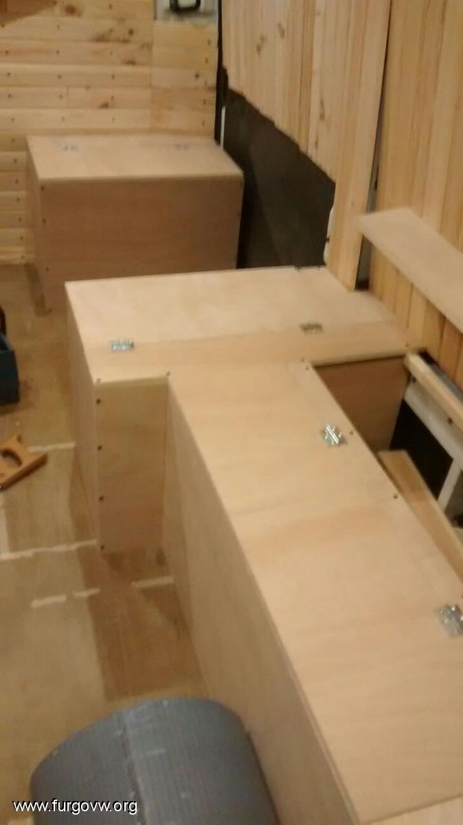

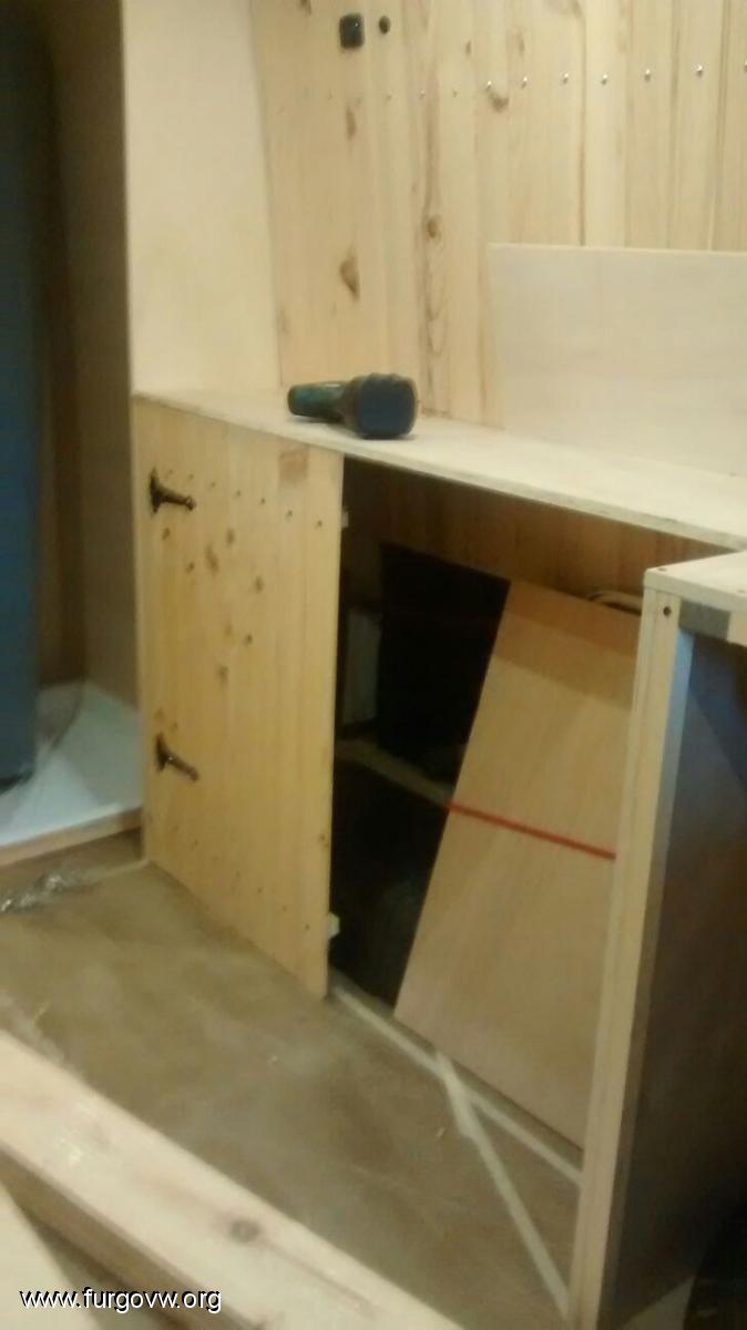

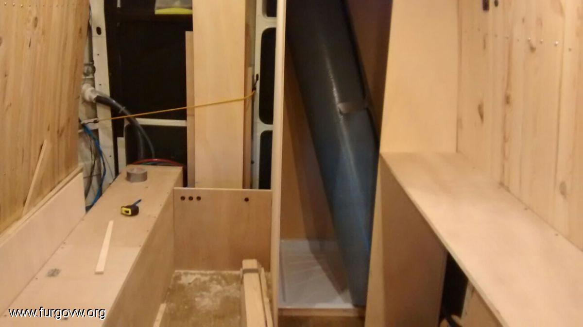

motash
buenas, os dejo unas fotos de como va avanzando la furgoneta, aver que os parecen!
adric
Marzo 03, 2016, 01:51:37 am #944 Ultima modificación: Marzo 03, 2016, 01:54:30 am por adric
No lleva mala pinta la verdad.
