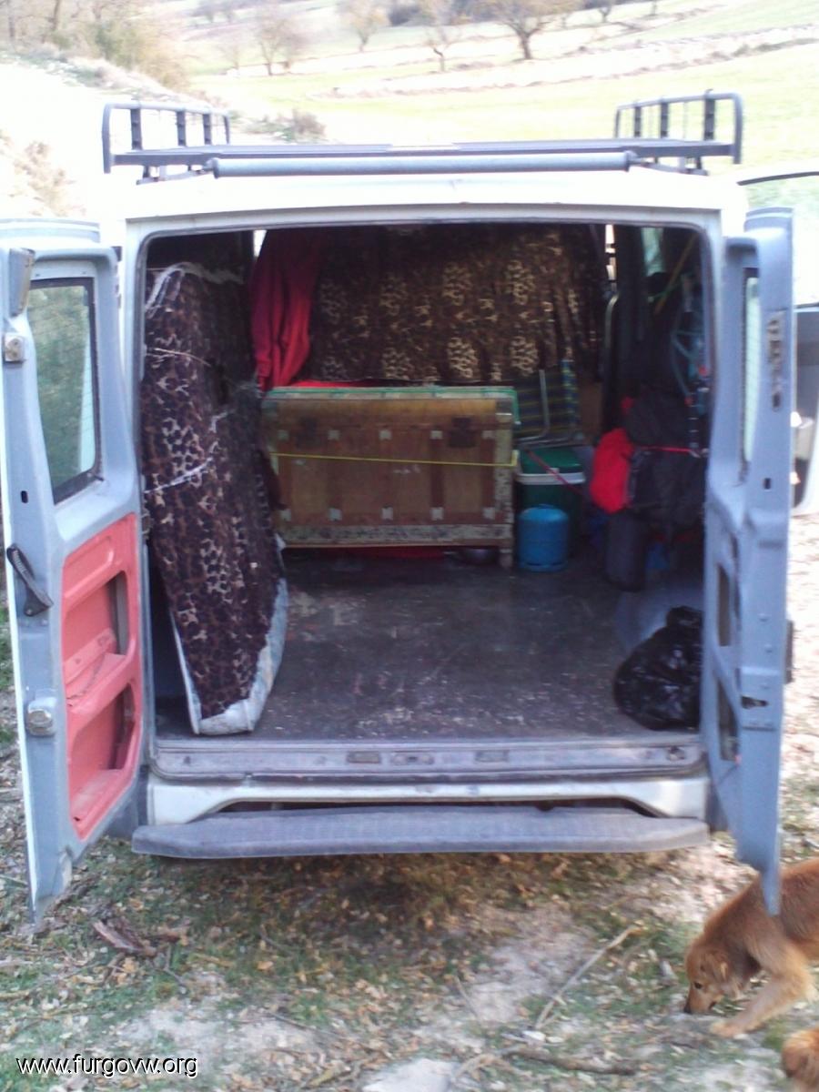

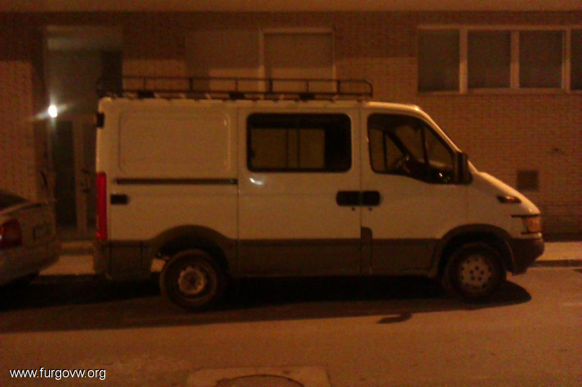

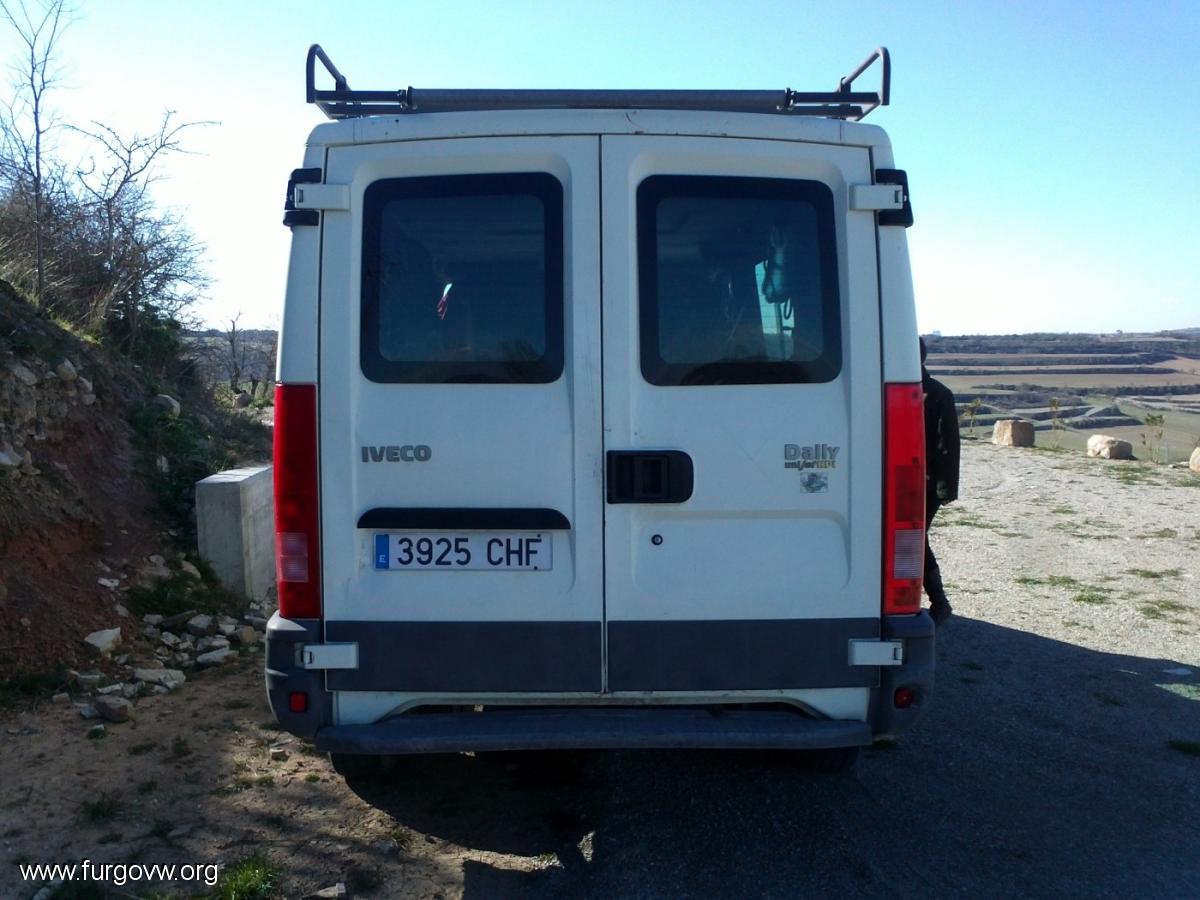

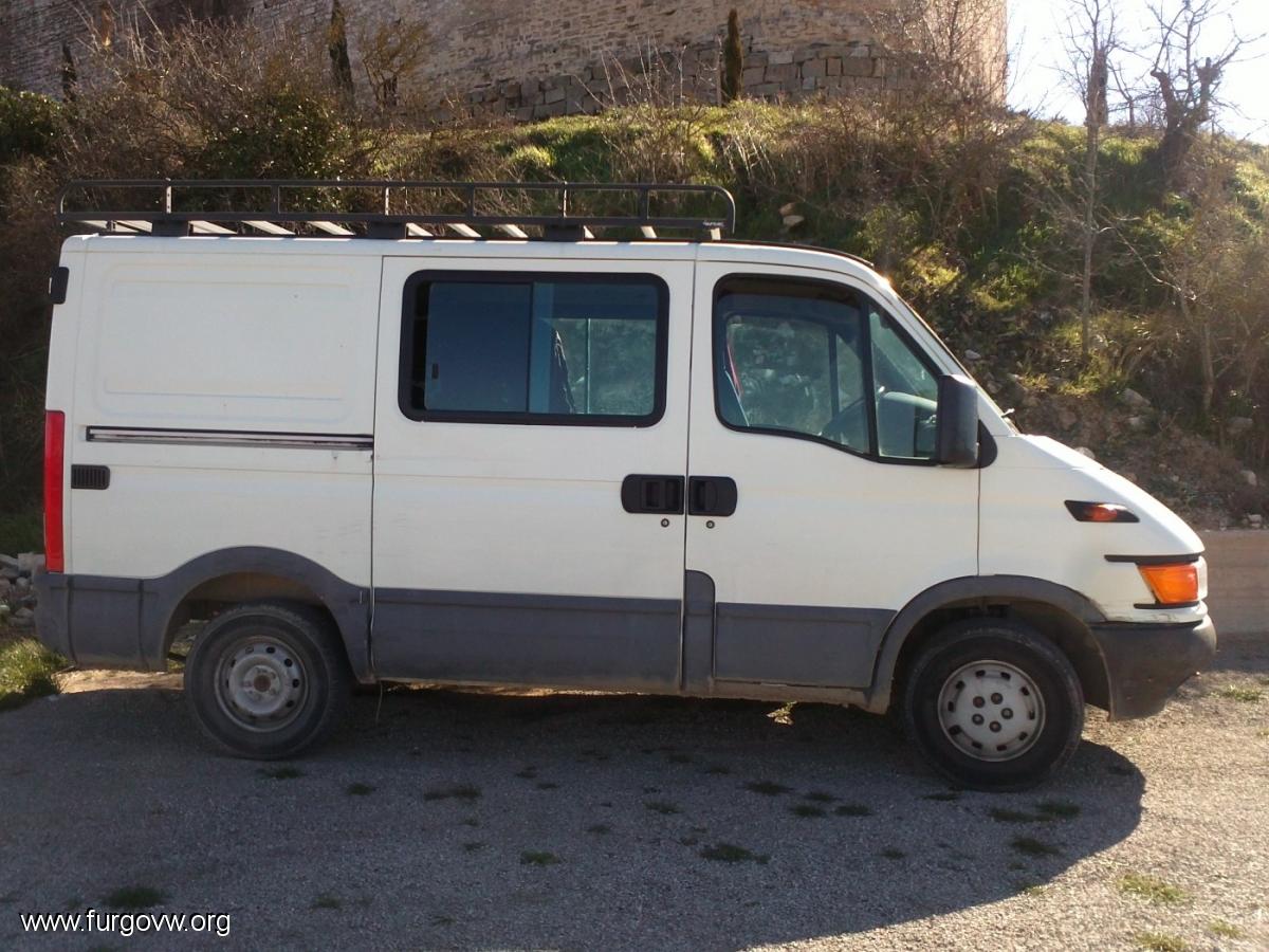

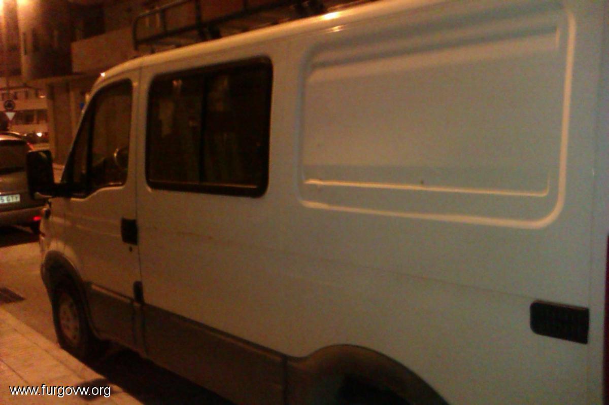

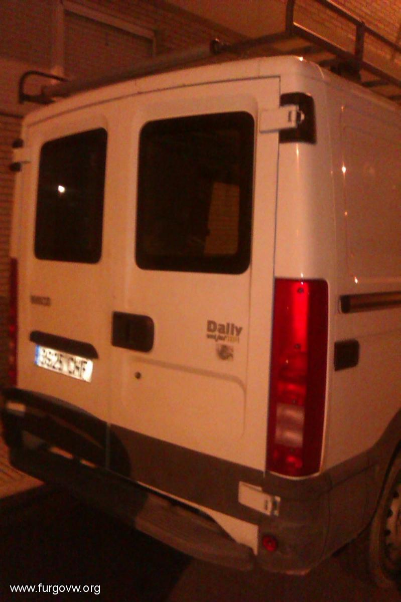

AKI VAN ALGUNAS FOTILLOS LAS HICE AYER PO LA NOCHE CON MOVIL

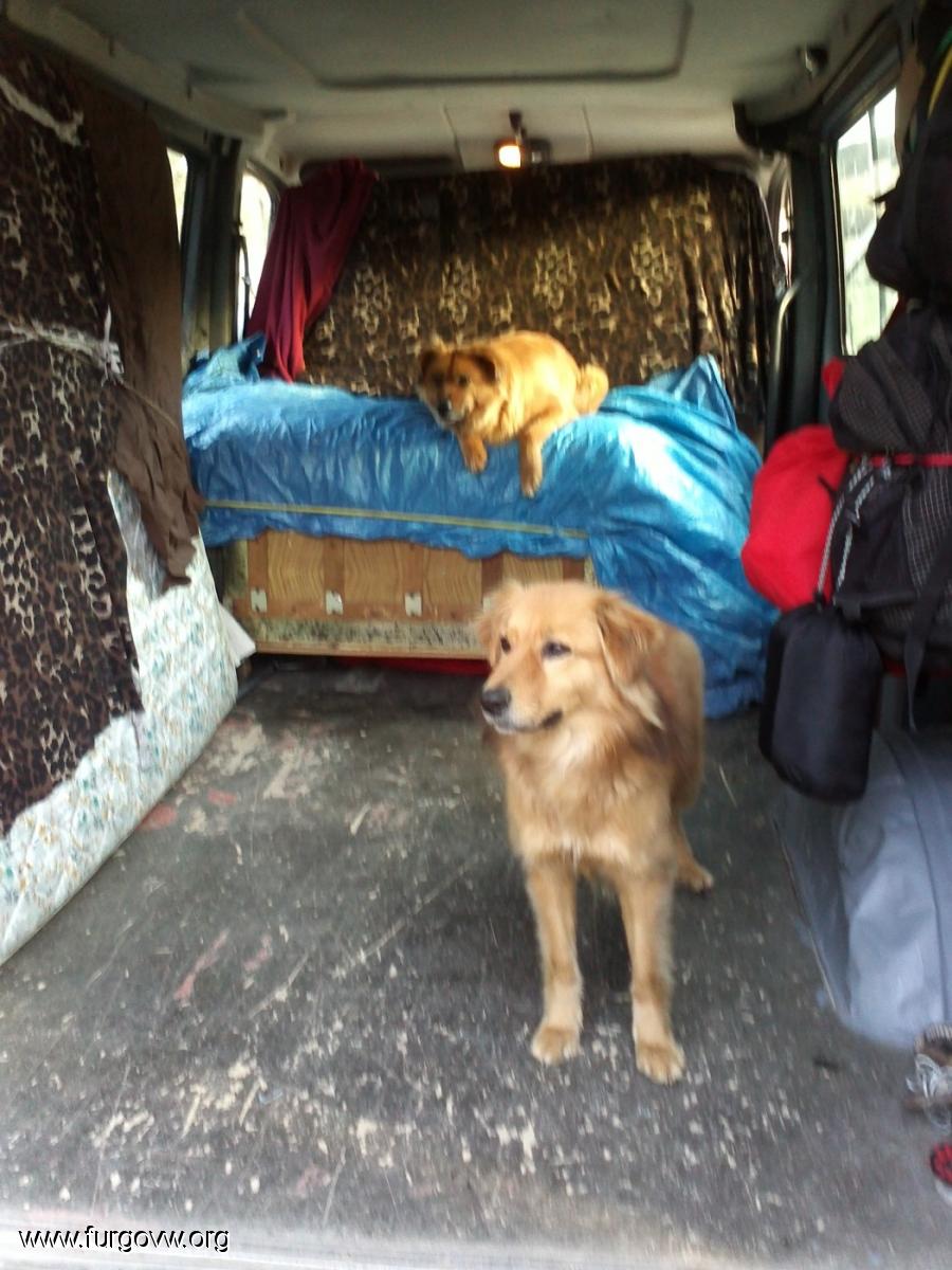

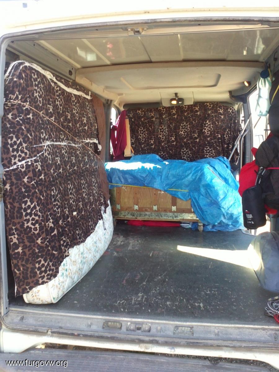

estas fotos son del finde nos fuimos mujer perros y yo estuvo de p.... madre
oscarcebeorro
se la ve muy bien!!
sabes lo que la falta? aislantes y un toldito aprovechando la baca.

si la pinte por dentro para el oxido (por si a caso)y te queria preguntar si con lana de roca prensada iria bien acepto ideasç
wosho
Nada de lana de roca!!!!!  .nono
Hace que parmanezca la humedad en contacto con la chapa...
