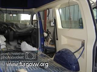

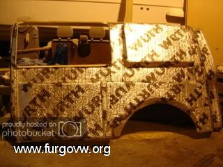

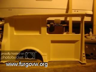

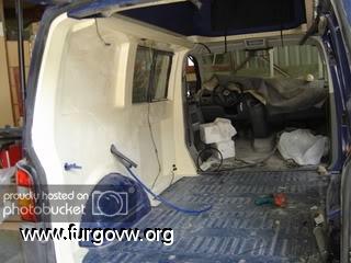

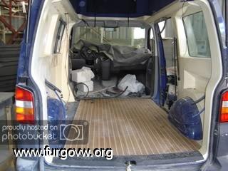

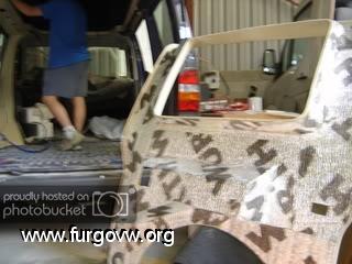

Cita de: txurtxil en Diciembre 26, 2011, 22:57:39 pm
En cuanto a aislamiento, me quedo con el trabajo de Camperoad, que buena idea! hacer un molde y sacar en fibra todas las piezas necesarias para aislar nuestra furgo, incluso aprovechan los huecos que hay en los laterales de la furgo y cejan ciega la ventana trasera donde irá el armario ropero.
Por lo que veo dejan aislado de calor y frio todo el interior, me apuesto que acústicamente seguramente se vea reducido algo el ruido exterior, los de camperoad comentan que con este interior no es necesaria ni siquiera la calefacción estacionaria ya que el calor queda totalmente aislado en el interior de la furgo...
http://www.furgovw.org/index.php?topic=178546.0
Que precio tendrán esto paneles para T5??? ya les alquilaba yo el molde jejejej, sale la pieza completa ;D, hasta las vigas laterales de la cabina
y digo yo... los muebles se anclan mediante remaches roscados a las traviesas o puntos fuertes de la furgo, pero esto?? como lo sujetan? es mas... como sujetan despues los muebles a esto?
la verdad es que se queda mucho mas curiosa la furgoneta así y en cuanto al aislamiento dudo mucho que se pueda mejorar peeeeeero la sujecion.. :-\ :-X

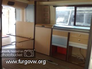

La furgo que tengo ahora trae una distribucion completa y esta panelada al 100x100, los paneles son fibra y esta por partes, supongo que tenia un molde, la camperizacion fue reimo realizada por interfurgo, empresa ya desaparecida, la distribucion me tiene enamorado...
Si necesitais medas para t4 vw las tomo.
Tofu_rgui
Está chula.
Es una distribución para poder estar de pie a lo largo de la furgo ¿no?
Cocinas atrás de pie.

Si, andas por toda la furgo, pasillito jejeje. además está aislada con paneles.
Atrás puedes cocinar, puedes usar una bustir, pero bueno, está la nevera truvalente y la pica.
