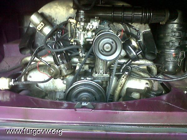

Hola compañeros,
Este fin de semana cogi mi t1 para da una vuelta  y a los 15km despues de subir una cuesta empezó a echar un humo blanco, unido a una perdida de fuerza. La paré en el arcen y ví que el humo salia por el respiradero del aceite, y entiendo que un poco es normal, pero salia como de una olla a presión. ademas estaba todo el motor salpicado de aceite. Esperé 10 minutos a que se enfriara un poco y volvi para casa. alguna idea de a que puede ser debido????,

javiseiscientos
puede ke se te soltar algun tubo de bapor de gases o algun reten si no pones ninguna foto seria inposible decirte ke apodido pasar  .confuso2

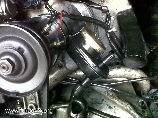

pepea
por el pitorro este es por el que sealia el humo blanco a toda leche
por cierto a todo esto, según me aconsejasteis tape los huecos de los tubos de la calefacción y le puse unas gomas al rededor del motor, que no estan en las fotos, porque selas quité no sea que hubiese tapado algo y por eso no iba bien.

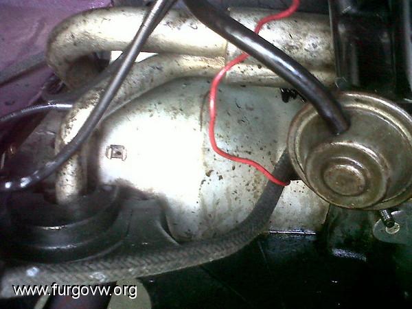

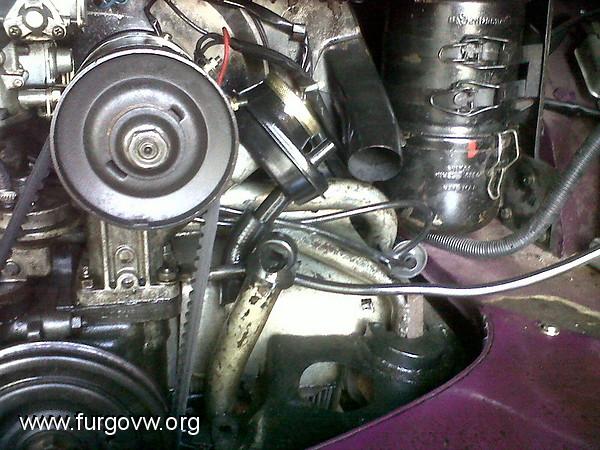

javiseiscientos
mira la perdida dela derecha es del radiador de aceite y la dela izkierda deeb de ir al firtr de aire ,silo llevas al aire libre normal ke eche aceite y bapor .debe de ir con un tubo al filtro ,respecto al motor antes de hacer nada mira compresion ke debe de andar por los 7 kilos ,az la prueba en el taller y con lo ke te digan exaactamente cad a1 delos cilindros  dices ,un motor de 2 mano sobre los 600€ y poner y kitar el otor unos 200€ ,las juntas valen 25€ y el reten 20€  todo es el presupuesto
