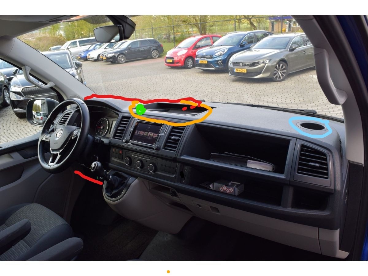

A ver, pues en principio y en teoría, creo que ya se como va a ser el equipo y su instalación, a falta de oír (si se dan...) consejos, opiniones y sugerencias  :roll:  :roll:
El equipo:

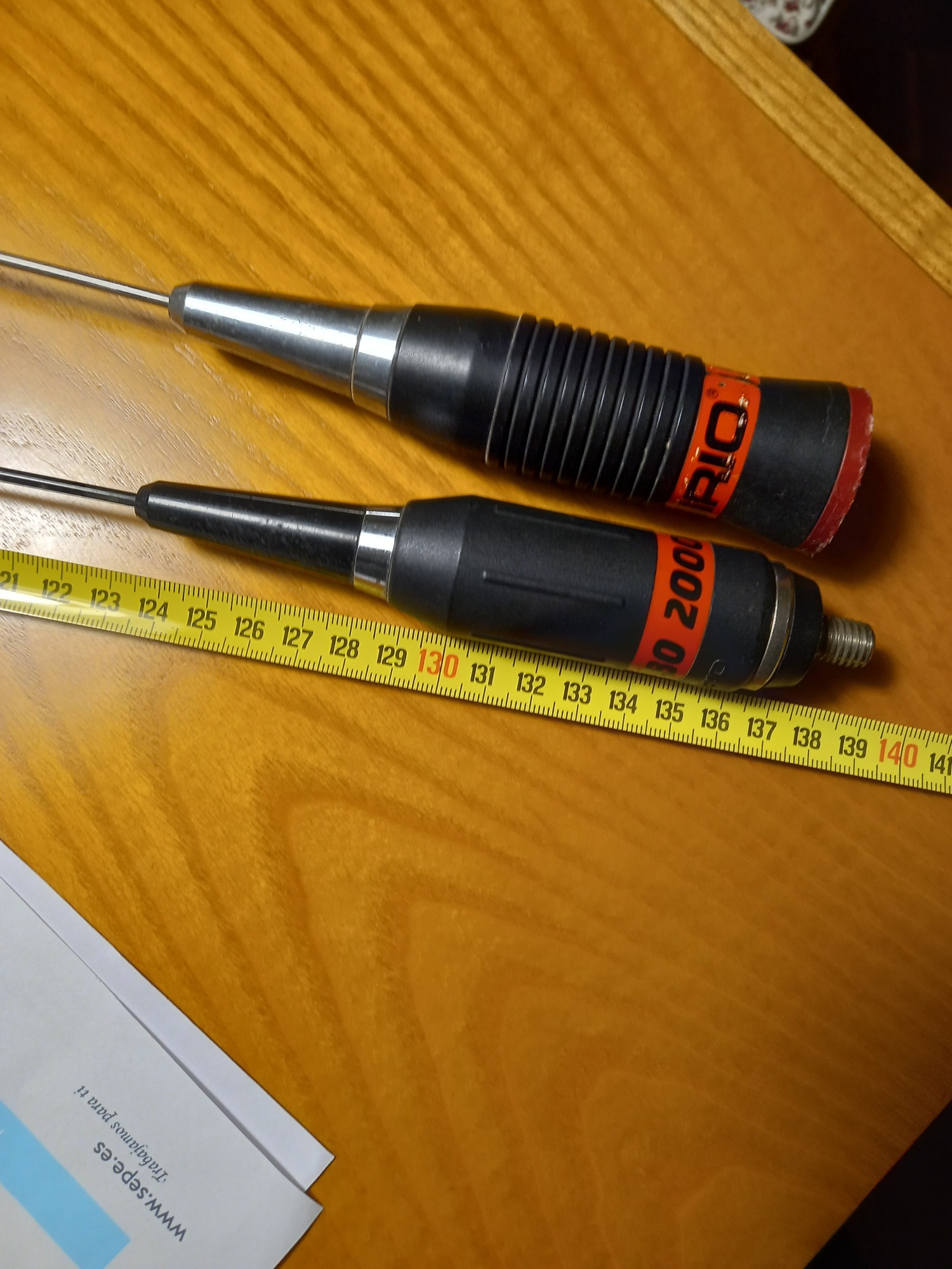

*Emisora: President Bill o Midland Alan 100
*Antena: La Sirio turbo 2000 de 1.4 m aprox (encontradas por casa, tienen uso pero poco)
*Base de antena (comprado)
*Soporte de antena (encontrado por casa, nuevo a estrenar)
Una vez tenemos esto, la instalación: tengo pensado algo así...
**Toma de mechero : Punto Verde
**Ubicación de la emisora: circulo naranja, tb hay un posavasos como el del circulo azul en el lado del conductor, otra idea es poner un taco de madera redondo donde el posavasos y atornillar el soporte que trae la emisora, pero al quedar a la izquierda creo que no será practico para usarla.
**Cable de antena: linea roja, que vendrá del vano motor y pasara por un pasamuros que creo que tengo mas o menos localizado (espero... :-\ ), subira por el lateral del tablier hasta llegar arriba, y de allí, hacia el centro, quedando escondido en la parte mas baja del tablier, (donde se junta con el cristal para decirlo de alguna manera) cuando no se use.
He leído, que el cable debe tener una longitud concreta, unos 6 metros, lo que no sé es que pasa si hay menos, ya que la quiero ubicar en alguno de estos dos sitios de las fotos de abajo, tampoco se si el cable tiene que estar "estirado" o se puede poner como tengo intención de hacerlo A ver si alguien tiene mas info sobre el tema...

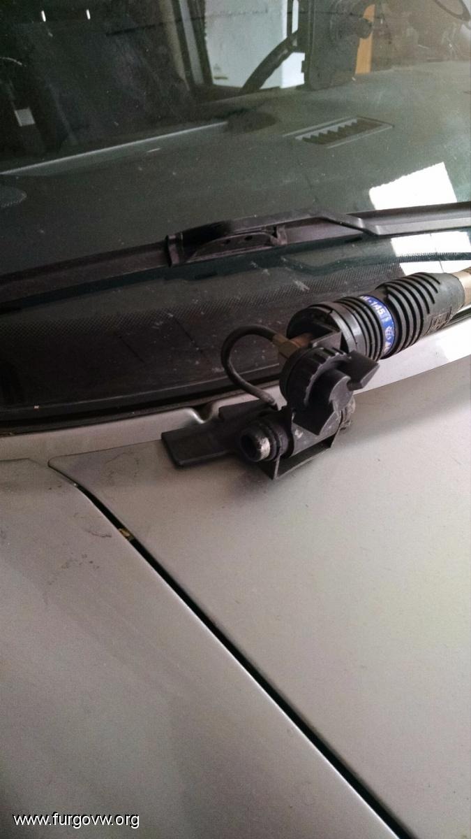

Cita de: ferbotten en Marzo 13, 2018, 16:12:54 pmMuchas gracias juanmafm!!
Alguien lleva algun soporte de estos, recibirán mas que los de capo??
He colocado el soporte de la foto y con la puerta abierta tengo estacionarías más bajas que cuando cierro la puerta
¿Será porque al pillar el cable con la puerta pierde eficacia?
