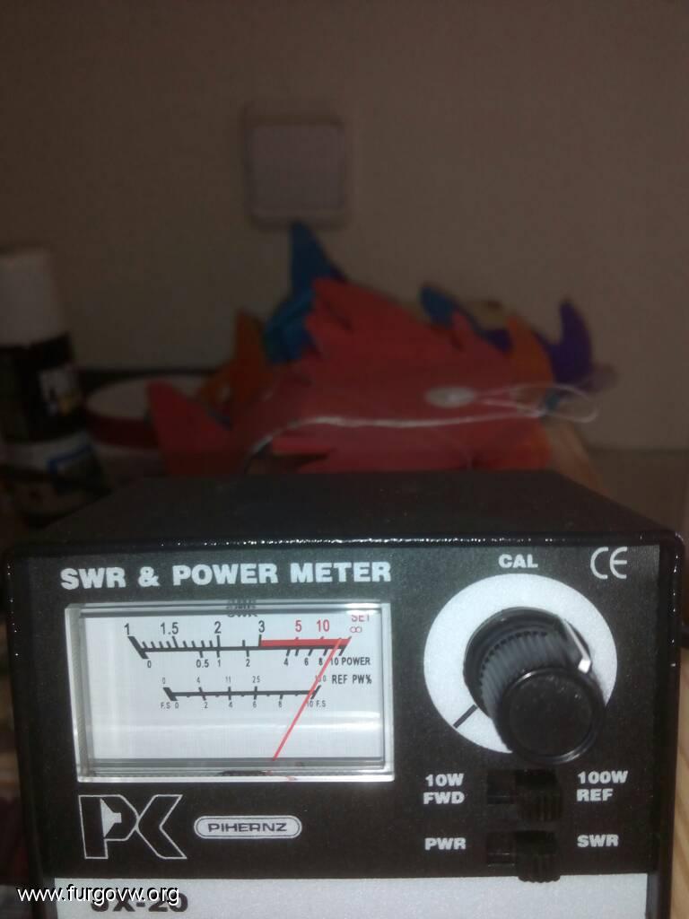

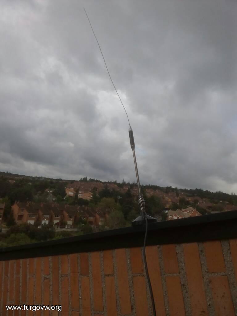

He cambiado la antena, la he subido a casa,  puesto en tejado con chapa debajo y nada. O la entera está mal,  o el medidor porque los cables parecen bien.
Midiendo y ajustando a infinito con pulsador apretado:

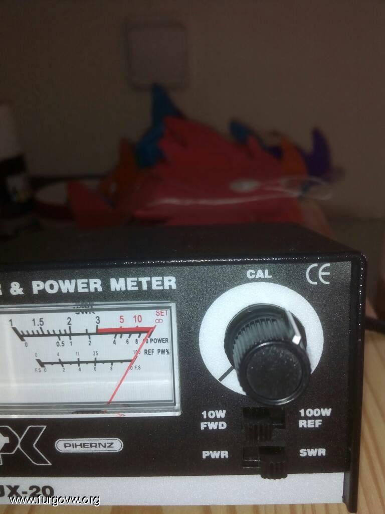

Y midiendo reflejadas,  sigo con el pulsador apretado.
Voy a probar lo del cable

Algo tienes mal, prueba con un  tester la continuidad y/o  cruces en el cable y el medidor.

He pasado el tester a todos los cables y da ok.  He metido potencia para ver si el medidor esta bien y me marca 1.4 que creo es lo normal. Me da a mi que voy a mandar la antena a cagar!!

qué antena es esa? seguro que es de 27 Mhz? no será de 144 MHz o algo de eso?
Es raro si los cables están bien. Has probado con el tester moviéndolos un poco los conectores? yo probaría con otro cable por si acaso, te lo digo porque la RF es puñetera, a veces la continuidad da bien y sin embargo la soldadura es muy delgada, o sólo está soldado por un pelillo como aquel que dice, y cuando metes RF no es como meter alimentación, todo radia y tal. Prueba básica es que, con el SQ quitado, al conectar la antena, deberías notar que el volumen de ruido se incrementa bastante, pero es que si no fuera así significaría que está el cable totalmente caput, y tampoco hace falta que esté tan mal para que de por saco, así que esa prueba tampoco es concluyente al 100% ....
Mira  a ver. Las antenas no se suelen romper "por dentro" así como así...

Según veo en las especificaciones de esa antena, mide 66cm en total, ¿yo veo que tu antena mide mucho mas? o es efecto óptico.
tucanjuan
Cita de: isladelobos en Mayo 08, 2016, 18:23:30 pm
Mide 39cm,  y yo le quité como 5 cm.
En cuanto me haga con otra antena hago nuevas pruebas.

que le has "quitado" 5 cm? a la antena ? Por qué?  :o
tucanjuan
Cita de: vitu101 en Mayo 09, 2016, 17:07:34 pm
jeje, sigiendo tutoriales que por lo que veo no debía en youtube.... se supone que así se bajaban estacionarias  ??? ???

La longitud de la antena ha de ser compatible con la longitud de onda con la que emitimos,  por tanto si estamos emitiendo en 27 Mhz o sea longitud de onda de 11 metros la antena ha de ser equilibrada a esa longitud (Longitud de onda (en metros) = 300 / frecuencia (en megahercios))
La antena puede ser  de onda entera, media onda cinco octavos o un quarto de onda, para el coche se suele utilizar la de ¼ acortándola eléctricamente con una bobina en la base y/o en medio de la varilla como la que estamos hablando, por ese motivo si la cortas desequilibras la relación, bobina/varilla que ha calculado el fabricante, no es que dejes inservible la antena pero esa relación esta calculada para estacionarias (ROE) 1/1 en el centro de la banda y ahora tendràs de averiguar en que frecuencias (canales en CB) te da mas estacionarias
