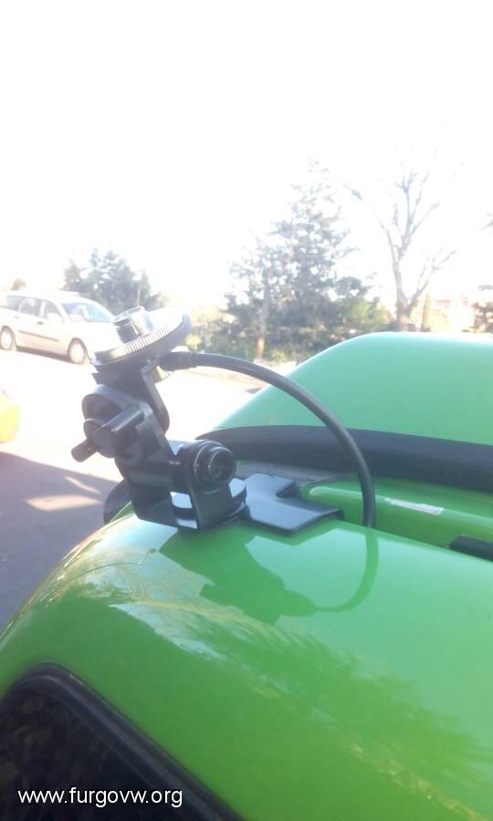

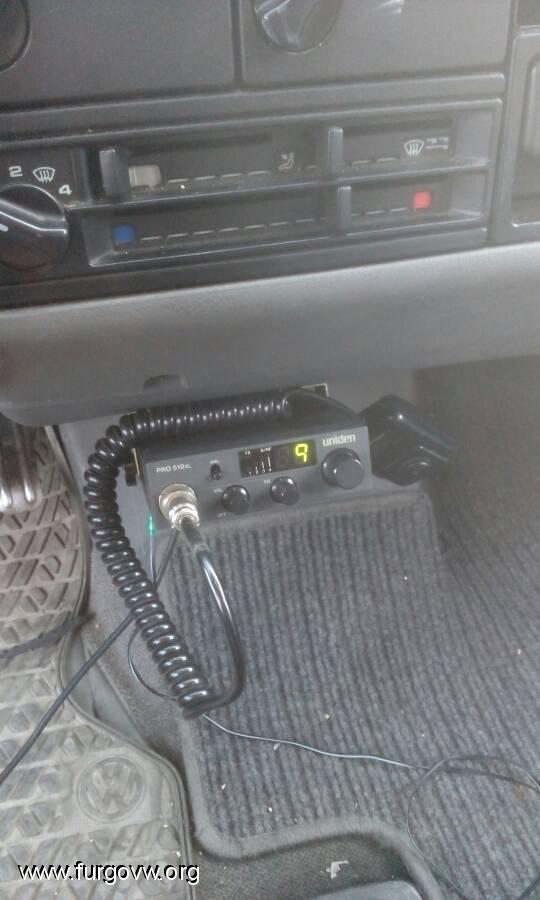

Os dejo fotos de cómo la estoy montando, la faena es que tengo una antena con base magnética y no es compatible con la instalación que le he hecho

Druida
Si los tornillos de apriete del soporte tienen buen contacto con la chapa es posible que tengas buena masa, si tienes un tornillo o tuerca cerca hay quien pone un latiguillo de malla conectado pero es una solución de compromiso y no siempre efectiva.
Para comprender el tema estacionarias has de pensar que la antena es un dipolo, una parte que emite y la otra que hace de contraantena tiene que haber un equilibrio entre las dos, es común pensar que con que el radiante sea una antena de buena calidad y dimensiones correctas ya va bien, como ejemplo piensa que coges una barra de acero y le das un golpe a una piedra, verdad que la barra rebota y te da una molesta vibración/ sacudida en la mano ? si le das el golpe a un montón de arena no pasa lo mismo verdad, pues en el caso de la piedra hay hondas estacionarias ( cantidad de energía que rebota y no se dispersa por tanto vuelve al emisor (mano) en el caso de la arena se dispersa y no vuelve.
En la antena/emisora pasa lo mismo si la antena/contraantena no esta equilibrada la energia que no puede emitir la antena vuelve hacia la emisora pudiendo dañar los pasos finales (transistores de potencia) depende de la cantidad de estacionarias de la potencia emitida y el tiempo de emisión, no se si te he aclarado.
al como has colocado la antena la contraantena seria el techo, el diagrama de radiación se modifica y emite mas hacia delante que hacia atrás, no se si el techo es de fibra y si no lo es si hace buen contacto mas allá de los herrajes con la carrocería, todo influye por eso cada montaje es distinto.

El techo es de fibra...  Al colocar el soporte,  por dentro,  los tornillos tocan con una chapita de metal que lleva y esta con la chapa. Siendo el techo de fibra,  ¿iría mejor en el vierteaguas?
