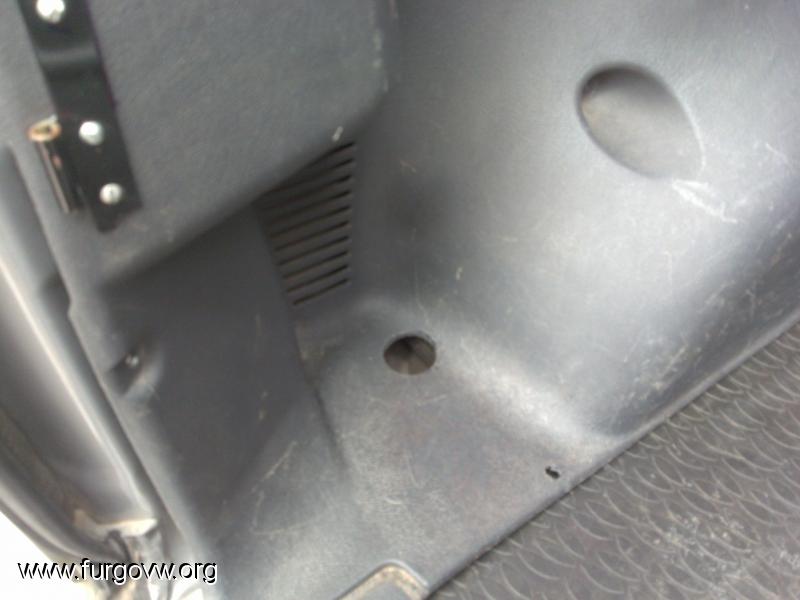

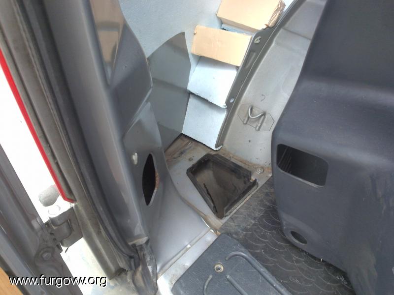

pero hace tiempo cuando aislé la furgo vi esto
es un respiradero para que entre aire al abitaculo,
y pensé en que seria mejor poner el ventilador ahí por varias razones:

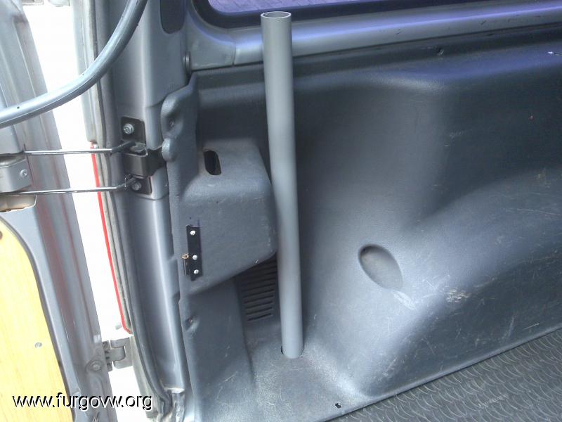

lo primero que hice fue calcular donde hacer un agujero  que entrase a esa caja, (y hacerlo, claro)
y para hacer el aparato me inspire en ALCASA .ereselmejor
y tiré de PVC, un material barato, manejable, y duro.
primero probé el tubo (cuando hice el agujero ya tenia la medida)
y luego empecé a hacer el "cacharro"

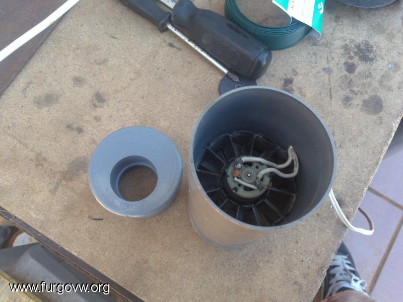

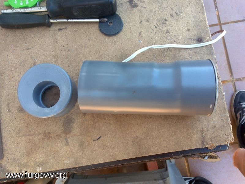

compré un tubo de 4Cm de diámetro
otro de 7,5Cm de diámetro que es la medida del ventilador que saqué de un secador de pelo.
y dos reducciones de 7'5Cm a 4Cm

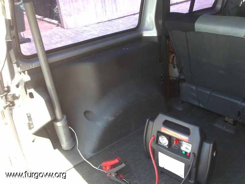

aquí se ve el ventilador dentro del tubo de 7,5

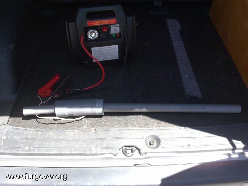

esta es la foto del prototipo, je je je...

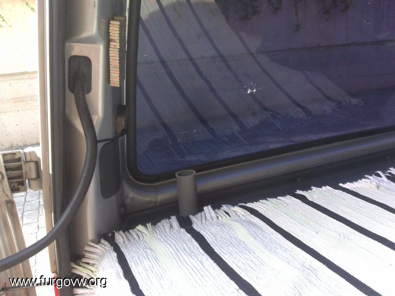

y aquí como queda colocado en su sitio
todabia no había cortado el tubo, que ahora llega asta el marco de la ventaba, mi idea es ponerle un tubo flexible que yo pueda dirigir a donde quiera.
de momento he llegado asta aquí, le he provado y funciona bien,
pero le quedan muchas cosas por hacer, ya os iré contando.

muy buena idea,,,  echo de menos la expert  :'(... y sus agujeros rusticos.
Ese agujero es para la presion de la furgo al cerrar las puertas, el mismo que estoy buscando en la viano y no la encuentro...

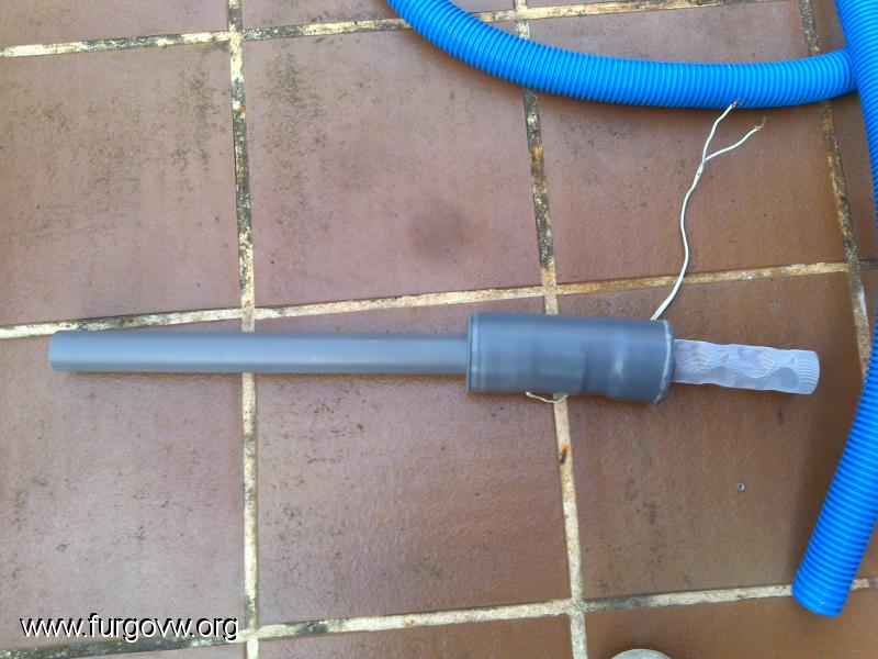

bueno, voy a poner unos avances.

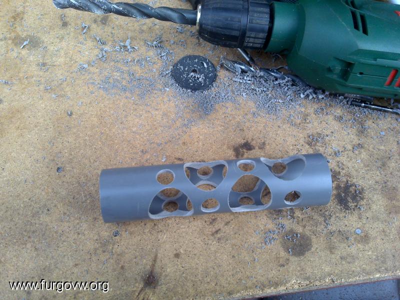

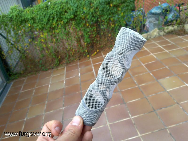

He hecho unos agujeros al tubo de debajo, por donde entra el aire, para que valla menos forzado
y despues lo he forrado con mosquitera, para que no entren bichos
así queda en el "CAZA FANTASMAS"  .meparto

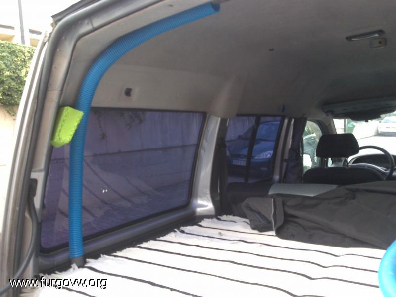

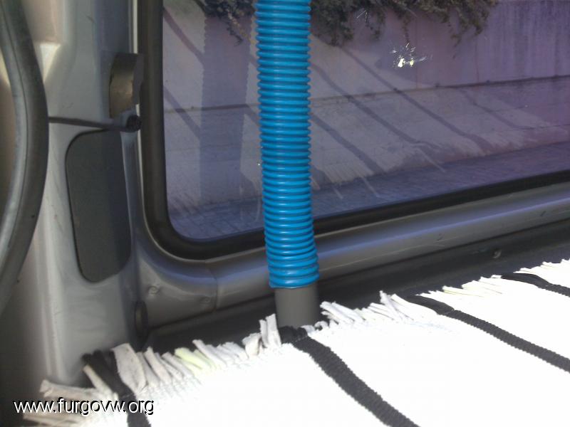

y esto es lo que se ve cuando esta instalado
ahora estoy haciendo un tubo para poder dirigir el aire donde yo quiera
pero todavía está en porceso.
me queda terminar la instalación eléctrica,el tubo y otro par de retoques, pero ya he hecho pruebas y va de maravilla.
ya os contare mas
