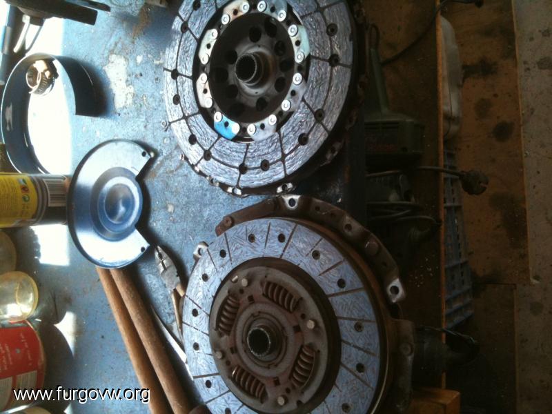

2º Cambiar el plato volante y el embrague. No he colocado la caja de cambio para poder cambiar mejor el carter y la bomba de aceite, me quedao un poco parao porque estoy buscando la junta del carter que lleva la chapa que hay entre el bloque motor y el carter, y no la encuentro en ningun lado a si que probaré con silicona de momento...
