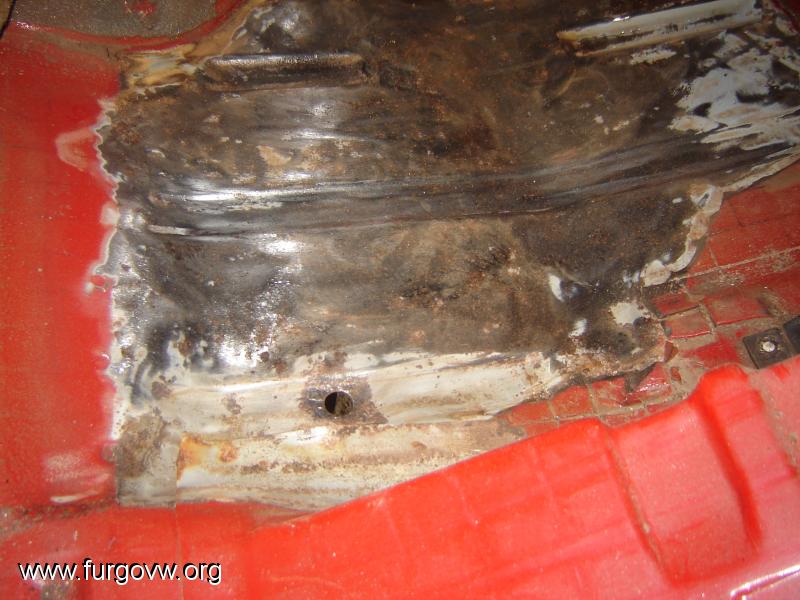

Casi mejor en un suministro industrial, podrás encontrar varios diámetros, anchos y granos de lija.
Hoy no he podido avanzar mucho  .lluvia Ayer a última hora empecé con el piso del conductor y veo que hay un agujero que no sé muy bien si sirve para algo aparte de que para entre humedad. ¿Pasa algo por taparlo?

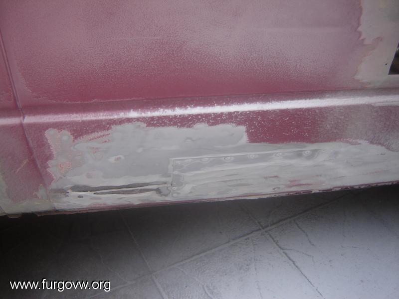

Pues también tengo foto del ZOCALO. Obsérvese la concienzuda reparación que encontré debajo de tonelada y media de masilla.
.palmas .palmas Esto es ISO9002 y lo demás son tonterías.

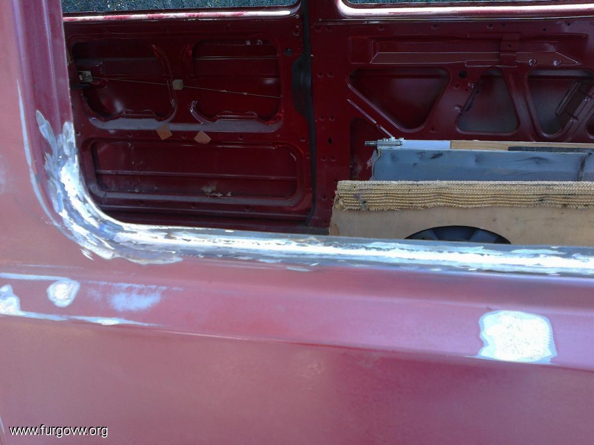

Más avances.
Ya hemos puesto chapa nueva. Este marco de la ventana estaba completamente podrido. Ahora...

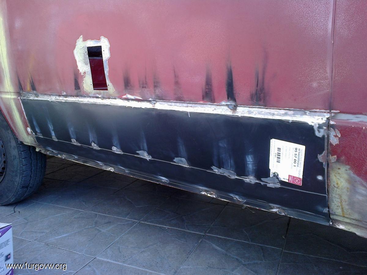

Aquí está el zocalo que compré en serial kombi.

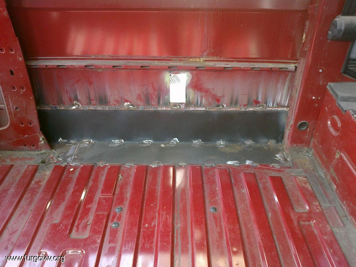

La parte interior también estaba bastante mal y la hemos hecho nueva.
También hemos hecho los peldaños nuevos y alguna cosilla más.
A las zonas de chapa nueva le he dado imprimación anticorrosiva epoxy.

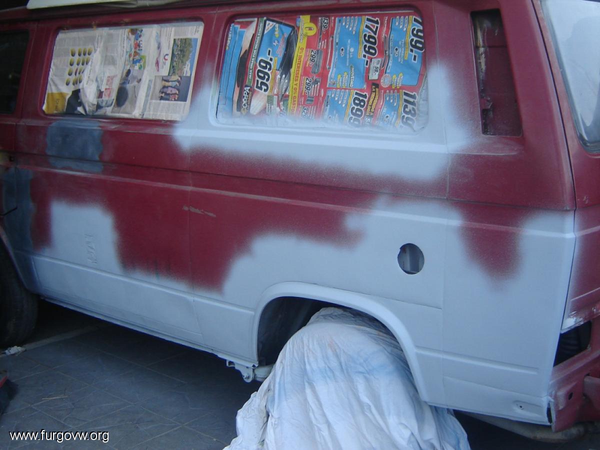

Este fin de semana he conseguido un avance definitivo....
¡¡EL LLAVERO!!  .ereselmejor .ereselmejor

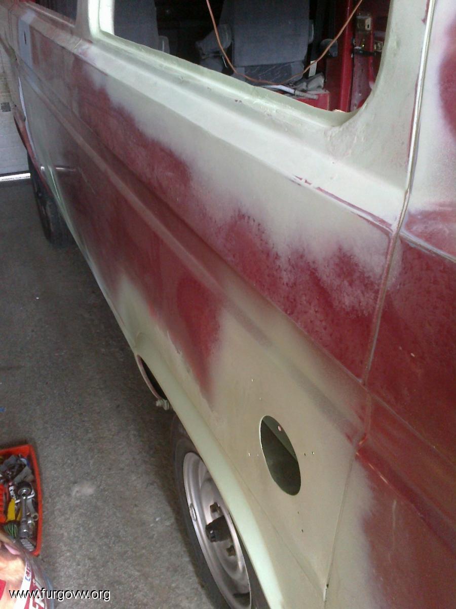

También hemos hecho alguna otra cosilla sin importancia  .lengua2 hemos dado aparejo

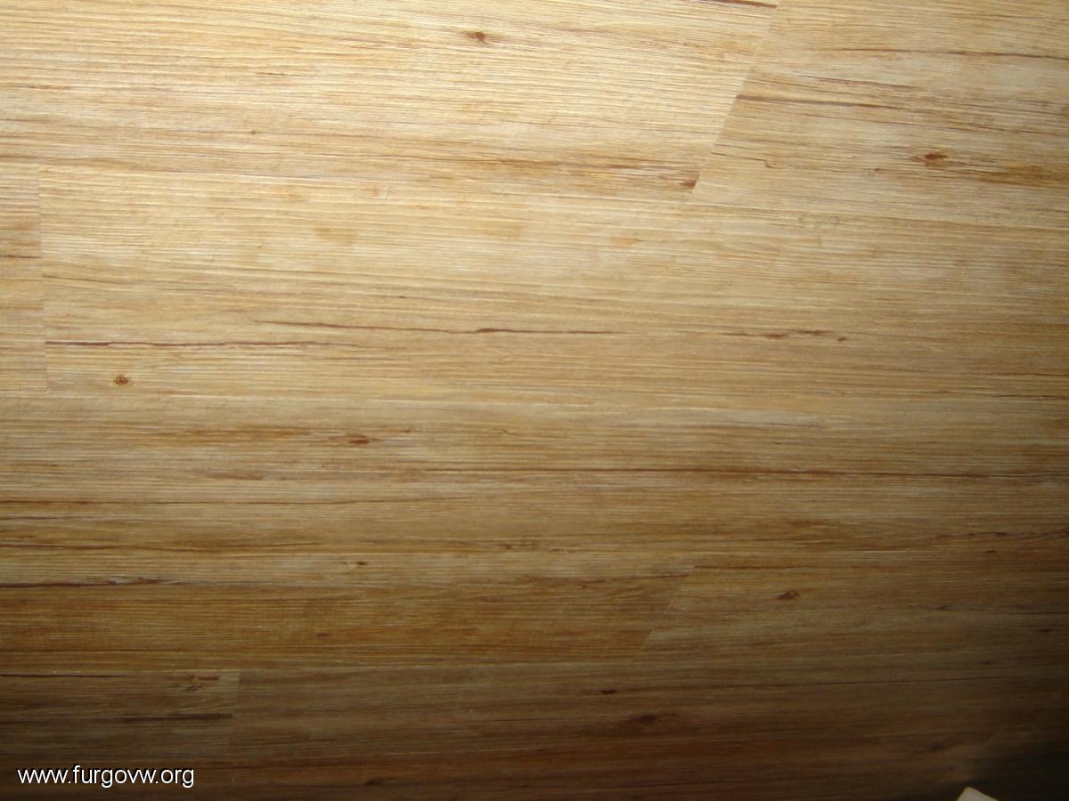

Y este saldo que encontré en LM. Me llevé las 2 últimas cajas de estas lamas vinílicas con las cajas un poco hechas polvo pero con las lamas en perfecto estado  .bien Las habían rebajado de 43€/caja a 7,95€ con relieve y todo oiga  .sombrero
