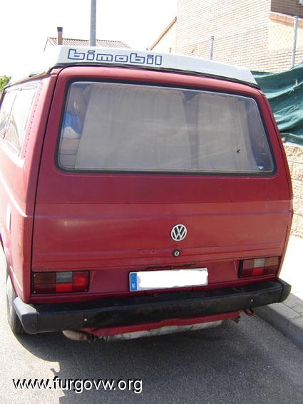

Buenas, después de una busqueda más corta de lo que pensaba he encontrado lo que necesitaba.
Es una T3 1.6TD del año 90 con 5 velocidades y techo elevable.
Buscando mucho por ahí, he encontrado que es una preparación de Bimobil (el que hace las preparaciones de las pick-up) y que hizo este trabajo para la T3.
No me entretengo más y os pongo unas fotos.
Como veis el color está mate y tiene varios óxidos que iremos arreglando en invierno. Ahora toca disfrutarla.
No tiene bola de momento.

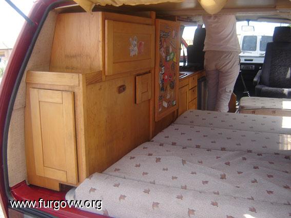

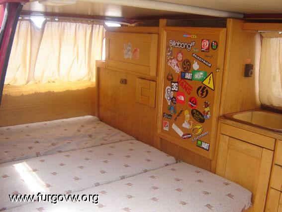

Una vista de los armarios.
La cama...

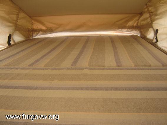

La cama de arriba...

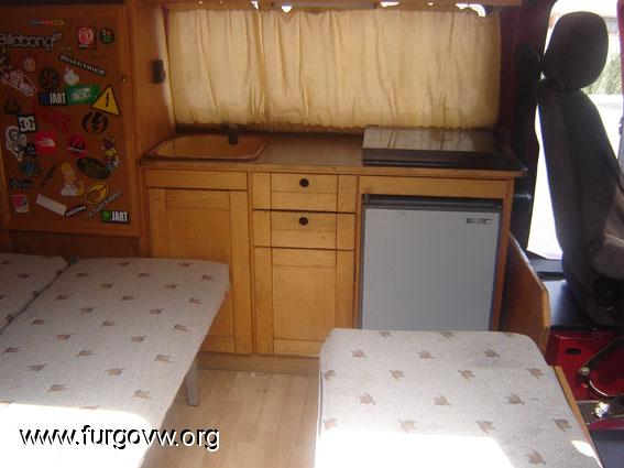

La cocina

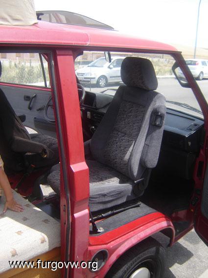

Y el asiento del copi giratorio.

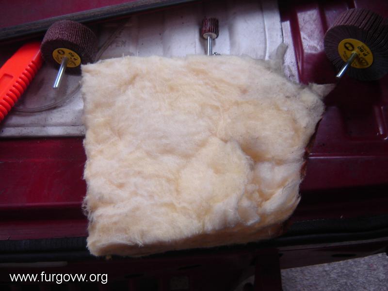

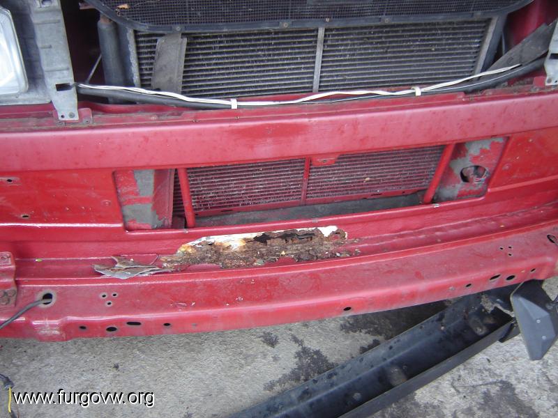

Por fin hemos cambiado el motor y tengo la furgo en casa. Comienza la restauración de chapa con los típicos inconvenientes de una T3...
Pregunta para los expertos. El aislante que tengo es del tipo de lana de roca
¿Merece la pena poner un aislante más moderno o no se va a notar mucho el cambio?

Mimotic
Hay aislantes con caracteristicas mucho mejores que la lana de roca, eso si, tambien mucho mas caros que esta, que no es que sea malo pero tiende a pillar humedar cuando hay condensación y puede hacer que aparcezca oxido. Hay mucha info sobre este tema en el foro, por si tiens mas dudas.
un saludo.
Por cierto esos accesorios que tienes para el taladro que lo usas para lijar la furgo??

Gracias.
Esos accesorios son cepillos milhojas de lija. Los uso para quitar óxidos y lijar en zonas donde la radial no llega bien. Por ejemplo, uso de 2cm de diámetro para lijar bien la guía de la puerta corredera y los de 6-8cm para algunos ángulos o las esquinas de las ventanas. Un cepillo de alambres limpia más rápido pero deja la chapa con peor acabado.
