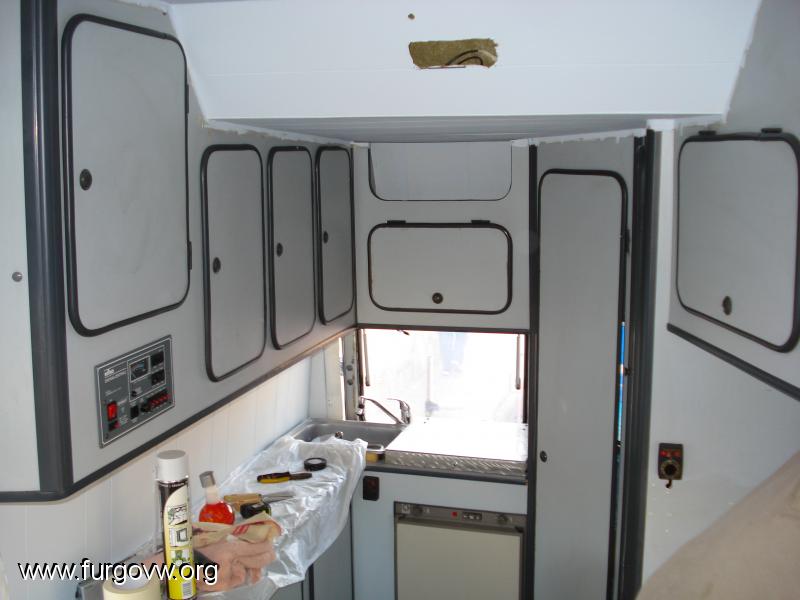

Hola, os presentamos a otra de las habitantes de la furgo, es lola...y una vista mas de la furgo desde la cama superior.
