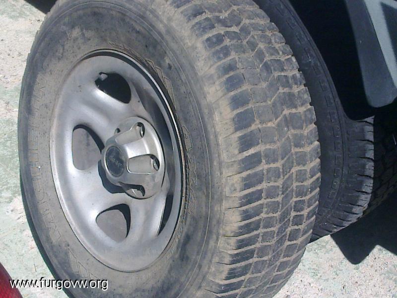

Pues que a vueltas con el ancho de vias, y buscando una alternativa a tener que discutir en la ITV ( es lo que hoy voy a hacer) pues se me han puesto a tiro estas llantas: 7j,15, et43
Pero.....  al ponerlas, apretar los tornillos y comprobar, no gira pues pega en la pinza, esto delante, detras no creo que pegue, ya que los discos son mas pequeños, aunque tendre que comprobar...
Se prodria "rebajar" la pinza para que no roce, o .. busco otras en 16? que no se si existen!
Que espero vuestro consejo,

hay gente que las lleva puestas en las t3, tus frenos traseros no son de tambor?

Por eso las he cogido, pero tengo este problema de  .malabares
Y si lleva discos atras tambien. ;D

yo atrás llevo tambores, y sólo hay que quitar el tornillo que sujeta la tapa creo
delante sin problema.

Yo ya te he comentado que las llevo sin problema. Y sé de gente con no syncro que tambien

Que rueda llevas? Sí tienes discos atrás posiblemente Tengas todo modificado no?

Ahora 215.80,15. Modificado? creo que no, lo veo todo como "profesional" y nada con "ñapas", a demas, esta todo como la furgo, todo viejuno  ;D.
No tengo ni idea de lo que llevo entre manos!  .meparto
