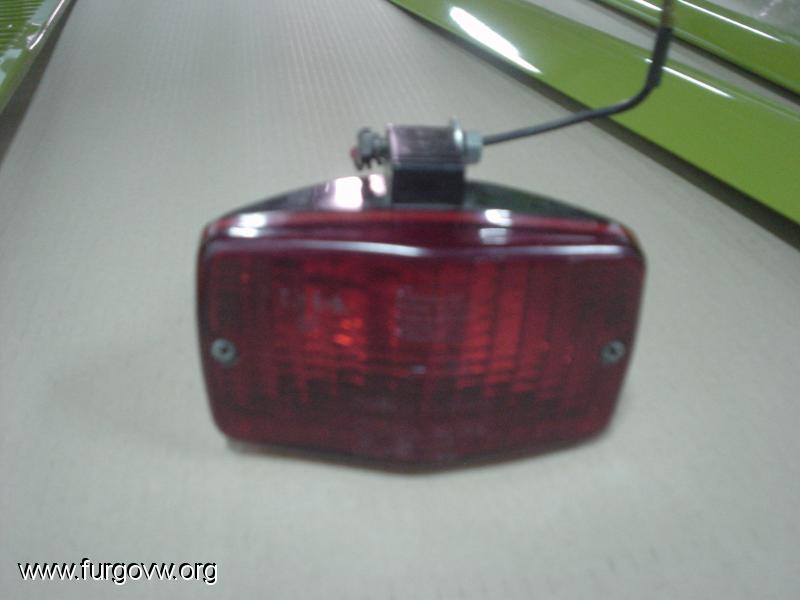

me pillé esto :)
Antiniebla Hella por 15€, creo que no es caro por que los he visto (en serial) por 56€. Creo que es necesirio un poco de seguridad extra .palmas

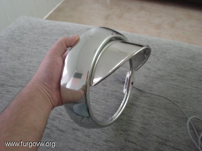

Los arcos los he estado limpiando esta mañana y han quedado de P.M. El algodón mágico "aladdín" hace milagros, ya que los tenía manchados de óxido y no brillaban.  Mis aros son de un tornillo.
