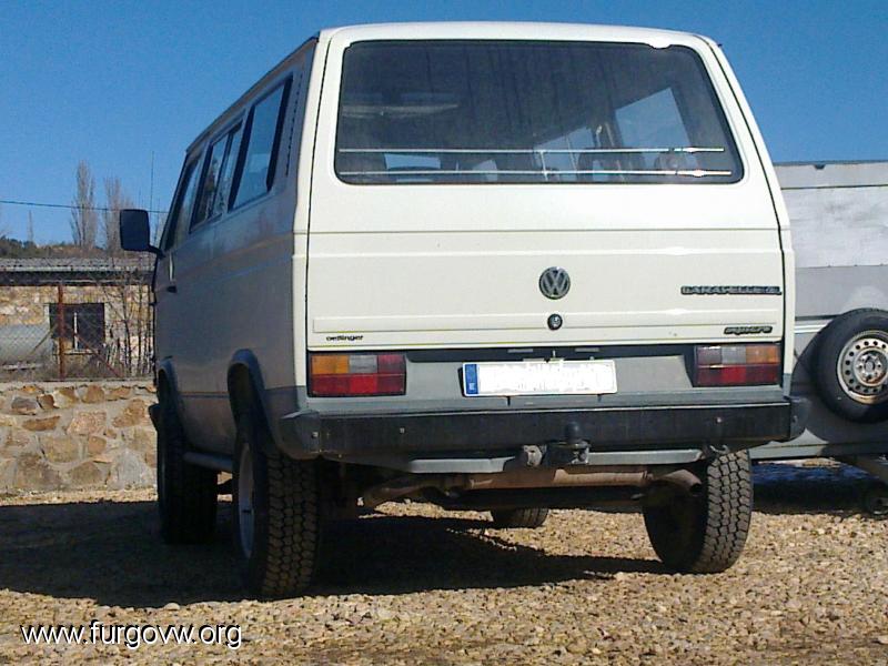

Hola a todos:
Pues me acaban de hacer un "favor" en la Itv.
Me han tirado por exceso de ancho de via y las barras laterales de proteccion en mi: t3 syncro, con 215,80,15.
en ficha tecnica, arriba pone ancho via anterior/posterior 1586/1554 y abajo, en opcionales homologado 1604/1572 y 1597/1590.
Me miden, y me dice que se pasa y yo  ??? ??? ???
Llego a casa y mido, mide 1616/1585.
Segun me comentan, "los colegas de homologaciones" en el ancho de via puede haber una variacion de 30mm que no habria que homologar, a partir de ahi, sí, y supongo que esto lo deberian de saber en la ITV, o no?
Entonces, quito las defensas laterales y me voy "pa ya", y "peleo", o me busco unas llantitas con + ET y paso de discutir? claro, comprar otras llantas como que.... estamos en crisis, y me gustan bastante las ronal que llevo, creo que toca pelea!
Que opinais maestros?
nos vemos.
pera que veais una foto.
y la llanta.
