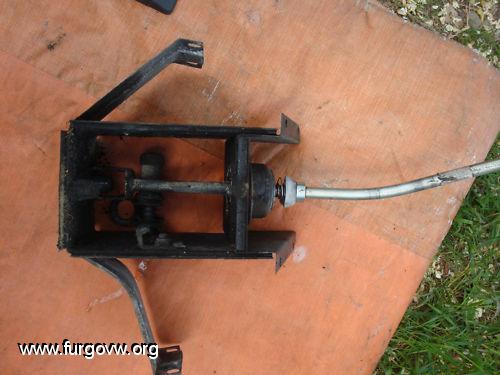

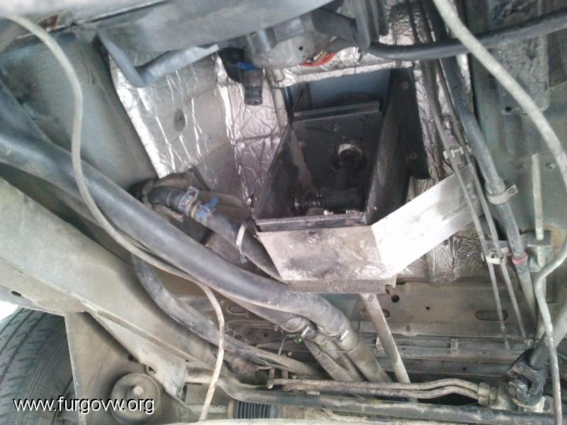

Ayer aparcando la furgo, justo cuando meti la marcha atras para la última maniobra noto que se endurece la palanca y que da la sensación que rozaba con algo metalico. Esta mañana ya me centré en el asunto y desmonte rueda de recambio delantera para ver la caja de la palanca y la verdad que solo veo piezas de metal, grasa y una esfera de teflón. Cuando levanto la vara que va a la caja de cambio, se pone bien, pero al dejarla roza...supongo que algun muelle o pieza a cedido o se a roto, pero no se cual, por si alguien puede ayudarme...
pongo foto...gracias
esto es lo que se ve quitando la rueda de repuesto
y este muelle debe de ser el que se debe de apretar para meter la marcha atras...que en mi furgo nunca funcionó
cudom26
por si le pasa a alguien lo mismo, la he llevado al mecanico porque no tengo ni puñetera idea de lo que le pasaba y por lo visto es que lleva un "casquete" de plastico que hace que no suba la palanca, mañana indagare y si puedo saco fotos de las piezas que se sustituyan...
la furgo anda sin problemas, el asunto es que la palanca se mueve más que...mejor no lo digo jejeje

a mi lo que me falta es esta pieza, el cilindro  que lleva dentro el muelle
ya no está  ??? creo que va unida a la palanca o soldada no sé

cudom26
solucionado!! si hay que comprar el kit 57€, lo compre en recambios los guindos en Málaga, ahi va todo lo necesario para poner a punto la palanca, ahora va que ni yo la conozco!!...
para cambiar las piezas he tenido que bajar todo el cajón de la palanca pero bueno, que al final se queda muy bien.

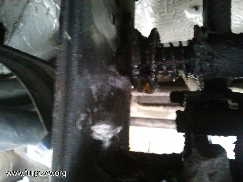

Vicen
Haizkolari creo que a ti lo que te falta , como a casi todos , es el fuelle de goma de protecion del vastago que separa la palanca de la posicion 1 y marcha atrás en la foto flecha roja que no estaría de mas echarle grasa en spray.
Lo que a ti te pasa , o eso creo, es que se te a jodido el muelle que hace que la palanca tire para arriba que es como funciona el tema.
La cosa funciona mas menos así , la palanca esta obligada por el muelle ¨flecha negra¨a tirar hacia arriba para que cuando metas marcha atrás tengas que bajar la palanca para que la U invertida que esta al final de la palanca consiga pasar por debajo de la patilla ¨flecha amarilla¨ y así evitar meterla sin querer .Mira la foto y haz el gesto de meter marcha atrás y veras hacia donde va la palanca.
El muelle ,que yo creo no te falta, lo que hace es retirarte la palanca hacia el punto muerto y que encuentres resistencia a la hora de engranar 1 y marcha atrás. para el resto de las marchas las ¨montañitas¨que están en la base ¨flecha verde¨guían con la U invertida el movimiento de la palanca.
Puede que tengas jodida la rotula de nylon que hace de eje de la palanca y eso empeore mas el asunto ¨flecha gris¨
Luego estaría el ajustar varillaje subirle el punto de apoyo ¨quickshift¨y demás ....hay demasiadas piezas desde el pomo de la palanca hasta el selector de cambio de la caja..

haizkolari
Vicen a la palanca le falta el fuelle y el resto, no hay nada  ;D ...esa pieza que indicas con la flecha roja decidió quedarse en Portugal  .meparto a ver si le hago unas fotos
