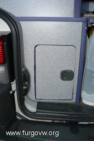

Hola.
Siempre he querido copiar la puerta que hizo Inuk para el compartimento de la batería.
Cita de: Inuk en Febrero 09, 2009, 01:13:15 am
Me parece una buena idea, pero además es que es indispensable si se quiere poner un maletero extraíble con un cajón grande (que es lo que quiero hacer pronto) y poder acceder cómodamente a ese hueco.
Inuk sólo recuerda que hubo sierras de calar de por medio, sierras manuales, limas y dremels, y que le costó bastante.
Abro el hilo por si alguien conoce una técnica mejor que la mixta empleada por Inuk. Que no digo que sea mala eh.

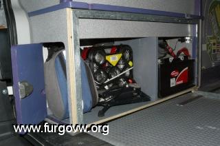

Inuk
Aclaro que nosotros no tenemos acceso a las baterias por la puertecita.
Para acceder a las baterías tenemos que desmontar el cajón extraible del maletero. Pero eso solo hay que hacerlo cuando has de cambiar las baterías o en caso de alguna avería.
Salud
Inuk
Mayo 25, 2011, 11:18:33 am #4 Ultima modificación: Mayo 25, 2011, 11:22:36 am por Inuk

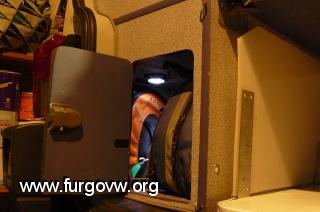

He buscado otras fotos de lo que hicimos donde se puede ver que el compartimento de la batería está separado por una tablilla y algo del cajón extraible.
Observad también que el panel vertical va reforzado por un marco metálico porque ese lateral soporta el peso del armario y tambien de la tapa del maletero y cama.
La zona de difícil corte de la puertecita fue la parte de abajo porque si no recuerdo mal tenía un listón pegado al suelo y a la futura puerta y  había que cortarlo a la vez y a ras del suelo. .panico

Me estado mirando el armarito.
Para hacerlo deberías desmontar el lateral para trabajar mejor y ver lo de detras de la nueva puertecita.
Si vuestra furgo es como la nuestra tendrás que tener en cuenta al cortar:
-que el marco metálico que refuerza el armario de las baterías no te dejará cortar la puertecita todo el ancho que a simple vista se podría.
(tiene forma de L )
-que en el suelo del compartimento de las baterias a 2 ó 3 cm de la nueva puertecita hay 2 cabezas de tornillo hexagonales que te molestarán para cortar sobre todo si utilizas una hoja de sierra larga.
He recordado que la parte de abajo la corté como pude con la sierra de calar desmontandoles la placa metálica que tiene alrededor de la sierra (la que hace que el corte sea a 90 grados si no se hace bascular) para poder meter la sierra y cortar. Es poco ortodoxo o chapuza pero así fué como pude cortar más o menos mal. :-[
