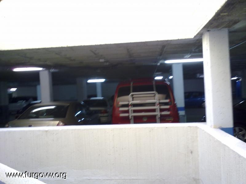

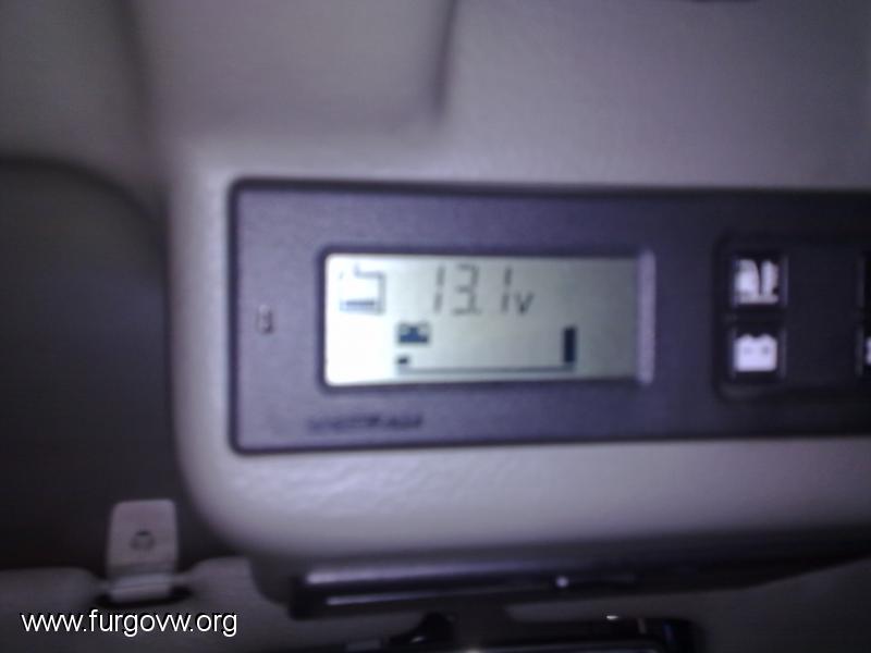

Llevo poco tiempo con la placa, no he estado mas de  tres días con dos noches seguido, pero el marcador de carga por el día está siempre lleno y por la noche solo pierde dos rallas, entre el sol y la sombra no ahí tanta diferencia en el voltaje.(la nevera puesta a 9 grados).
En la cochera entra luz por un patio y el voltaje está a 13 V.(sin nada encendido y a diario).

Eso no es nada raro.. yo antes de tener las placas solares en las baterias siempre tenia 13 / 13,1
De echo ahora con las placas el voltaje es 13,6 y si no aumenta es porque el regulador corta la carga. Ese valor se puede modificar entre 12,8v y 15v

O.K. Pero eso significa que está cargando?

Una vez llegan al voltaje seleccionado en el regulador dejan de cargar, a no ser que este baje..

si pero con 13v está cargando?
.nono
13v es la tension de flotacion de esa bateria

Yo nunca lo he visto con 13v. antes de la placa y parado,siempre 12,8v y para abajo.
Gracias.

alguna vez hicistes una recarga con el cargador de baterias antes de montar la placa?
cuando no se hace, la tension de flotacion baja un poco
ahora al tener placa solar y la carga ser lenta, la tension de flotacion la has recuperado a su origen, ke es entre 13.0 y 13.1v ,por lo menos en las calis T4

yo he tenido muchas baterias y de momento las unicas que mantienen ese voltaje son las ultracell, el resto max 12,8v

las exide-gel ke traian las T4, la tension de flotacion era 13-13´1v  ;)
