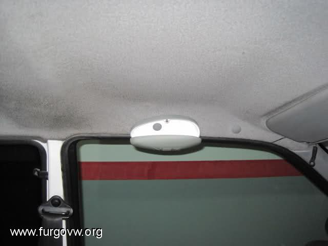

Porta gafas : como no encontraba por ningun desguce ninguno de los que llevan los monovolumenes (picasso , scenic..) pues coji una funda de gafas ke tenia por casa y le hice un taladro para pillarlo con el tapon ke viene para tapar los agujeros del tirador y ademas es del mismo color del techo

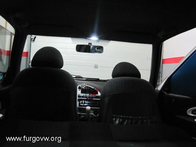

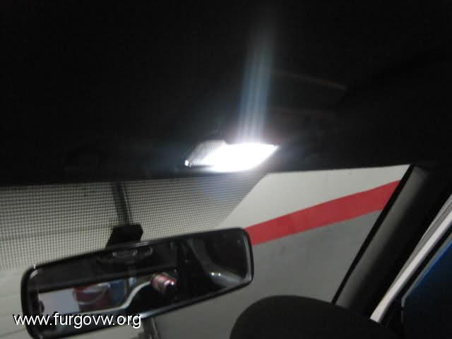

Luz interior led , es una plaquita ke viene con 6 leds ke se coloca en el plafon y sustituye la bombilla

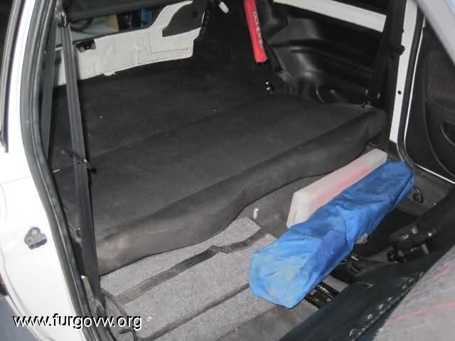

aprovexando las sobras de las esterillas tape los trozos del maletero ke tenian chapa a la vista , y ke al dormir y poner ahi los pies se me kedaban frios........con estos trozos del maletero y donde van los pilotos traseros a kedado soluccionado , el trozo ke keda de chapa a la vista es donde keda el colchon , asik ahi no me ace falta ponerlo

el maletero con los trastos tipicos y los aisladores

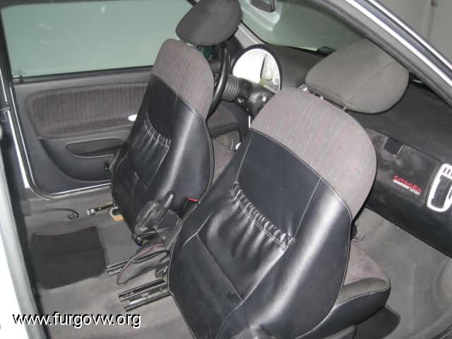

Primer paso : desplazar hacia adelante los asientos delanteros y reclinarlos como si fueras a entrar a los asientos traseros

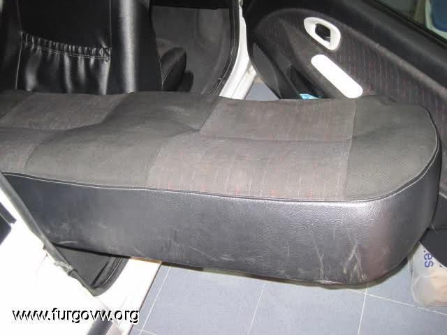

Segundo paso: Quitar la banqueta del asiento trasero y sacarla fuera
Tercer paso:Reclinar el respaldo del asiento trasero y en la zona de los pies de los asientos traseros hay ke meter cosas para ke calze la banqueta en el siguente paso , yo meto un organizador , los triangulos las sillas, las mochilas las botas......este es uno de los huecos ke nos van a kedar para meter las cosas

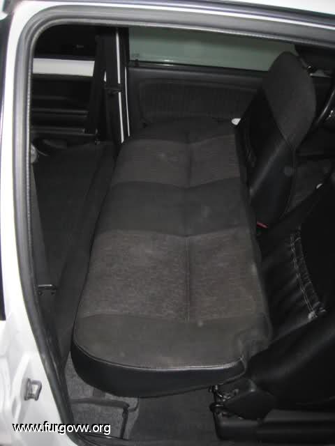

Cuarto paso : Meter la banqueta trasera pero no como va puesta en el coche si no al reves , pero con la zona de mullido para arriba claro!!!
y asi keda:
Quinto paso : Cojer el colchon hinchable de 120 X 190 cm e incharlo
Y nada ya esta el brico del saxo - cama , facil y sencillo , solo deciros ke la cama keda un poco inclinada ke siempre ke puedo lo contraresto aparcando en cuesta abajo , asi me keda la cama planita, otra idea ke tengo es conseguir unos calzos como los ke usan las autocaravanas para levantarle las ruedas traseras cuando aparco en suelo plano
