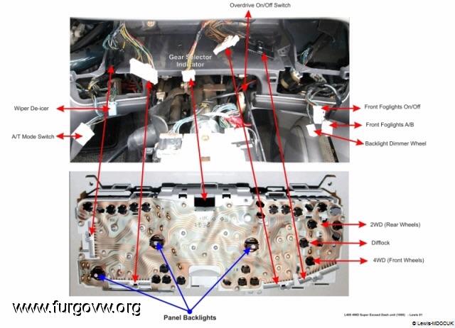

Esque encontré esta imagen. I se ven unos cables a la derecha que dice front Fog. He desmontado la mía y he visto unos cables y enchufes por ahí sueltos, pero nose si son los mismos y donde van... Supongo que depende de la serie que sea la furgo tendrá o no.

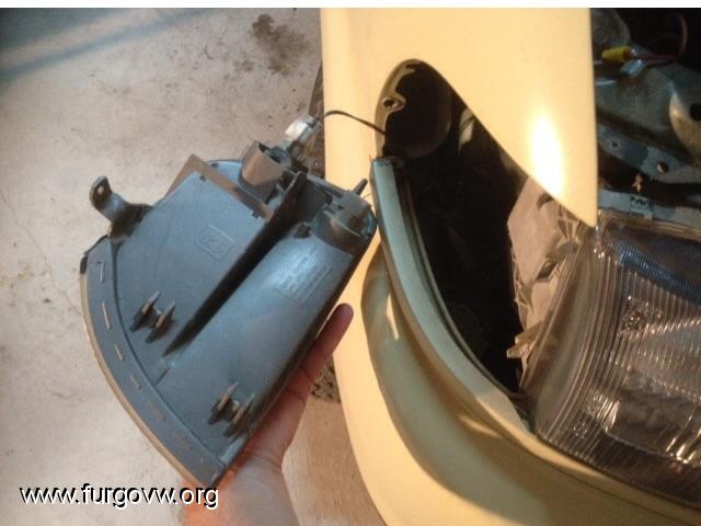

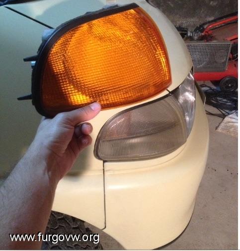

Tengo instalados unos intermitentes, que aparte del intermitente, también va como una luz lateral de doble filamento, pero que no hay donde conectarla. No hay mas cables que el de los intermitentes. Y lo que quiero es poder encenderlos con un botón, sea aprovechando la instalación de front Fog si la hubiera, o pasando un cable, rele... Nose. Alguien hizo algo parecido?
