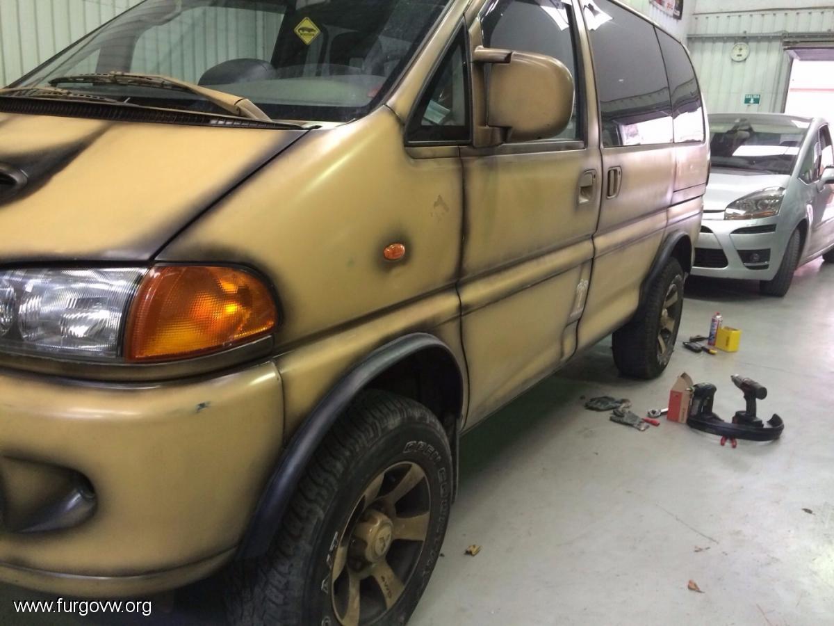

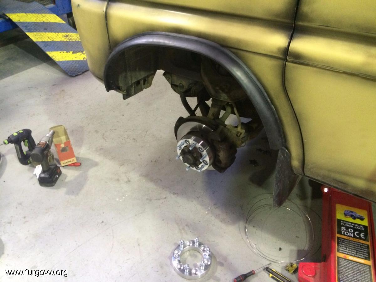

I por fin empezamos con los caprichitos y nos dejamos de problemas técnicos ahí van mis separadores y aletines nuevos y le ganamos entre llantas y separadores 7cms por cada lado y un poquito más de estabilidad
manolo4x4
Buen chaval, como tu dices, vale ya de averias y vamos con las chuches ya
