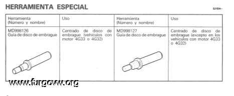

Segun el manual de taller, pone que se necesita una llave especial para estos tipos de motor:
Mi motor es el D-4D56 y no necesitaría llave especial, pero era para saber si alguien lo ha desmontado....y las dificultades que se pueden encontrar.

haber txotxi, para desmontar el embrague no necesitas nada en especial, solo quitar los tornillos que lleva alrededor y lo sacas, ese util te hace falta para montarlo, es un centrador, se introduce dentro del conjunto del embrague, se apoya en el volante motor y una vez centrado se aprieta el embrague, asi te aseguras que cuando pongas la caja de cambio entre el primario y encaje a la perfecion, con un poco de practica se puede centrar a ojo, pero habiendo montado unos cuantos, un saludo

Citarhaber txotxi, para desmontar el embrague no necesitas nada en especial, solo quitar los tornillos que lleva alrededor y lo sacas, ese util te hace falta para montarlo, es un centrador, se introduce dentro del conjunto del embrague, se apoya en el volante motor y una vez centrado se aprieta el embrague, asi te aseguras que cuando pongas la caja de cambio entre el primario y encaje a la perfecion, con un poco de practica se puede centrar a ojo, pero habiendo montado unos cuantos, un saludo
ya lo he desmontado y ningún problema....mañana tendré el recambio y me liaré a montarlo....ya miraré como lo centro, he leido que hay gente que lo centra hasta con un palo de escoba....
